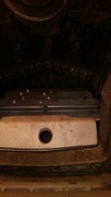

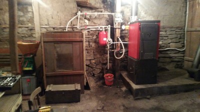

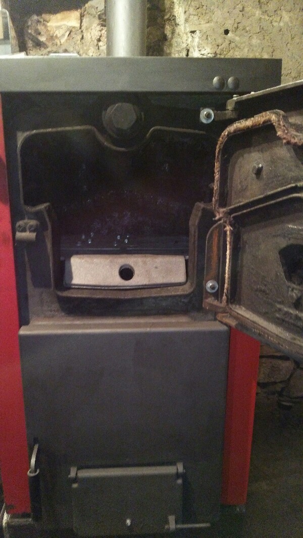

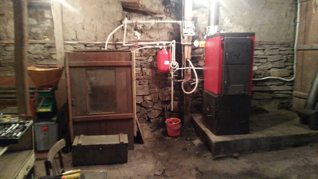

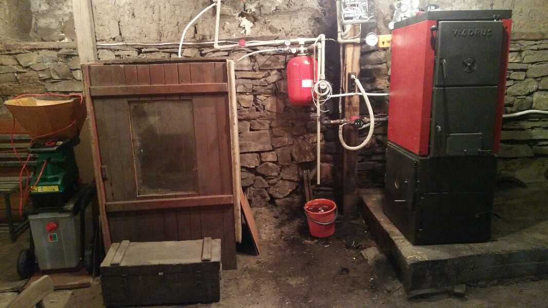

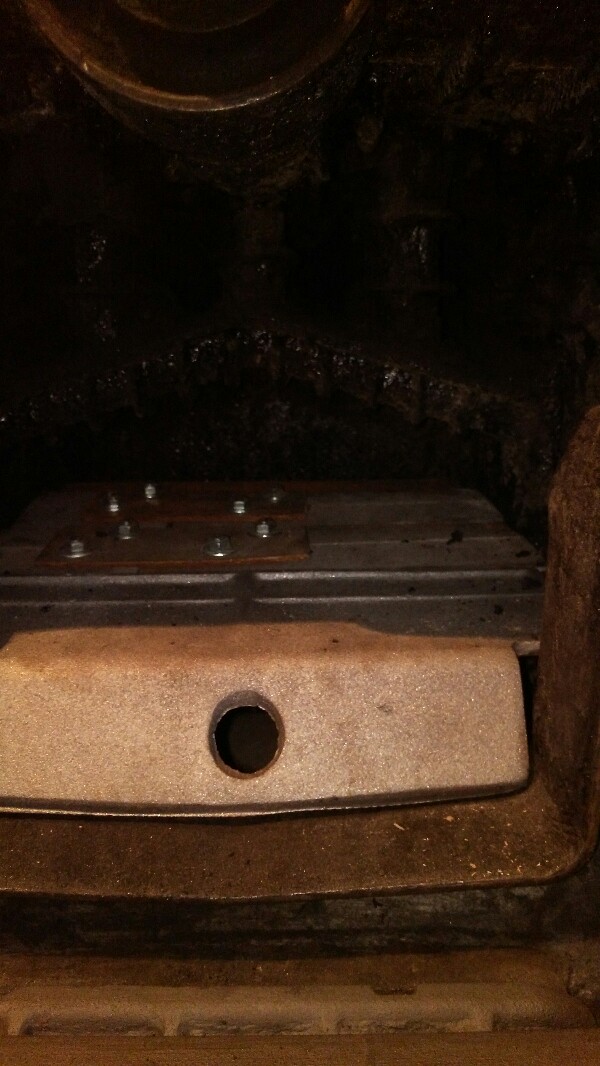

9моята система виадрус качен на подкамера е почти готова, само остава да взема горелката на 16.06 и да се пусне за проба

Качил съм Виадруса на камера но имам съмнение, че смуче въздух в повече отколкото подава вентилатора. При ниски стойности на вентилатора /25-30%/ започва да пуши и да почернява котела. Имам съмнения, че не са добре уплътнени двете врати на котлето и между камерата и котела. Правих проби с хартиена лента при затворени врати-къса се .Имам идея с някаква димка при затворена димна клапа да видя откъде може да пропуши.
Ще съм благодарен за съвет.
ventzi48 - специалист
Коминът е от бетонови блокчета, външен с изолация 5 см стереопор, шпаклован и с мазилка. Температурата на димните газове е от 80-110 в зависимост на коя степен е горелката/ три възможни/. Има допълнителни прегради на димните газове.
Дайте идея как да проверя за плътност на вратите и камерата?
