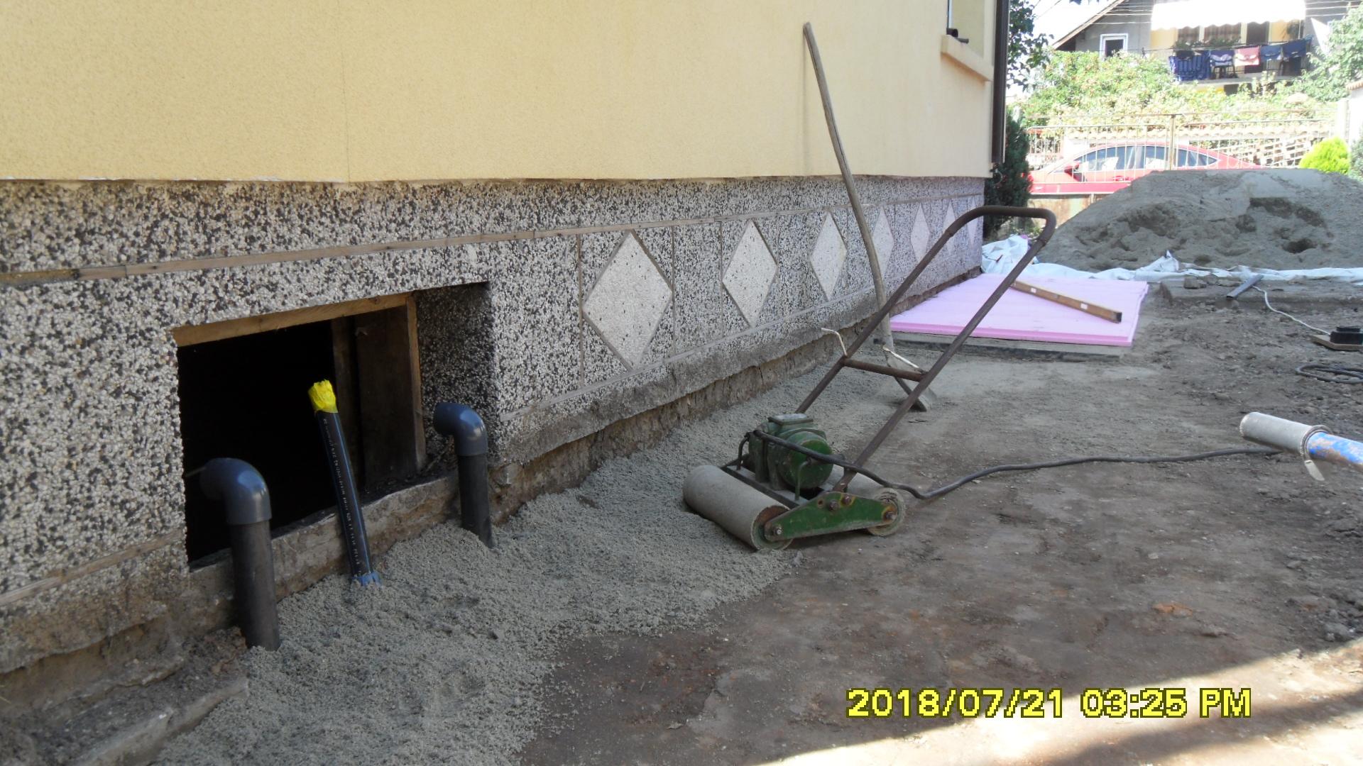

Има ли проблем да се налепи ивайловградски гнайс върху 20 см eps? Говорим за цокъл 60 см. Някакви препоръки?
шоп - майстор
Слагаш армирана мрежа и през нея и изолацията дюбелираш.
Хубаво флексово мразоустойчиво лепило и си готов.
naster - майстор
Звучи логично, благодаря. Мога ли да намаля конзолното натварване за дюбелите, като подпра изолацията да застъпи плочките на двора. Изолация на основите няма да има, а кота +0.00 започва на едва 10-15см над терена. Удачно ли е първите 40-60см от терена да изпълним с XPS, заради допира със земя или плочки например. Има време до изпълнението, просто търся примери за детайл. Благодаря предварително!

Практиката показва, че почти винаги има слягане и стремеж към отлепване на пътеките от основите на къщата.. За да го няма това може да се насадят арматури в основите или да се отлеят и пътеките заедно с тях. Доколко е удачно и има ли други проблеми при такова изпълнение, нямам наблюдения и не мога да споделя.

Не само, че е удачно ами според мен задължително. Иначе ефекта от 20 см стиропор намалява драстично след като основите в земята смучат студ:-)
Аз гледам и копирам от руснаци и финландци. Около имота задължително изолация с фибран дебел поне 5 см и на разстояние поне 1,2м ( един лист)
Ефекта е поразителен, земята не замръзва и няма нужда и от дълбоко полагане на инфраструктура. При мен вода, канал, кабели, солари, парно и т.н. минават на 10-15 см под изолацията.
За слягането.... решението е само едно: ВИБРИРАНЕ! На една от снимките се вижда моята вибро машина.
Удари една виброплоча на дренажа, пасъка и т.н. според конкретиката и отгоре изолацията. Редуваш слой/вода/трамбоване.
Има и още един + от изолацията около къщата. Земята не мръзне и съответно не се надига. При всички други случаи дори да уплътним основата, когато замръзне земята тя надига и дори пътеките да са арматурно свързани към основата-пука :idea:
Мой снимки!
naster - майстор
Много ми харесва идеята! Крадвам, благодаря!
