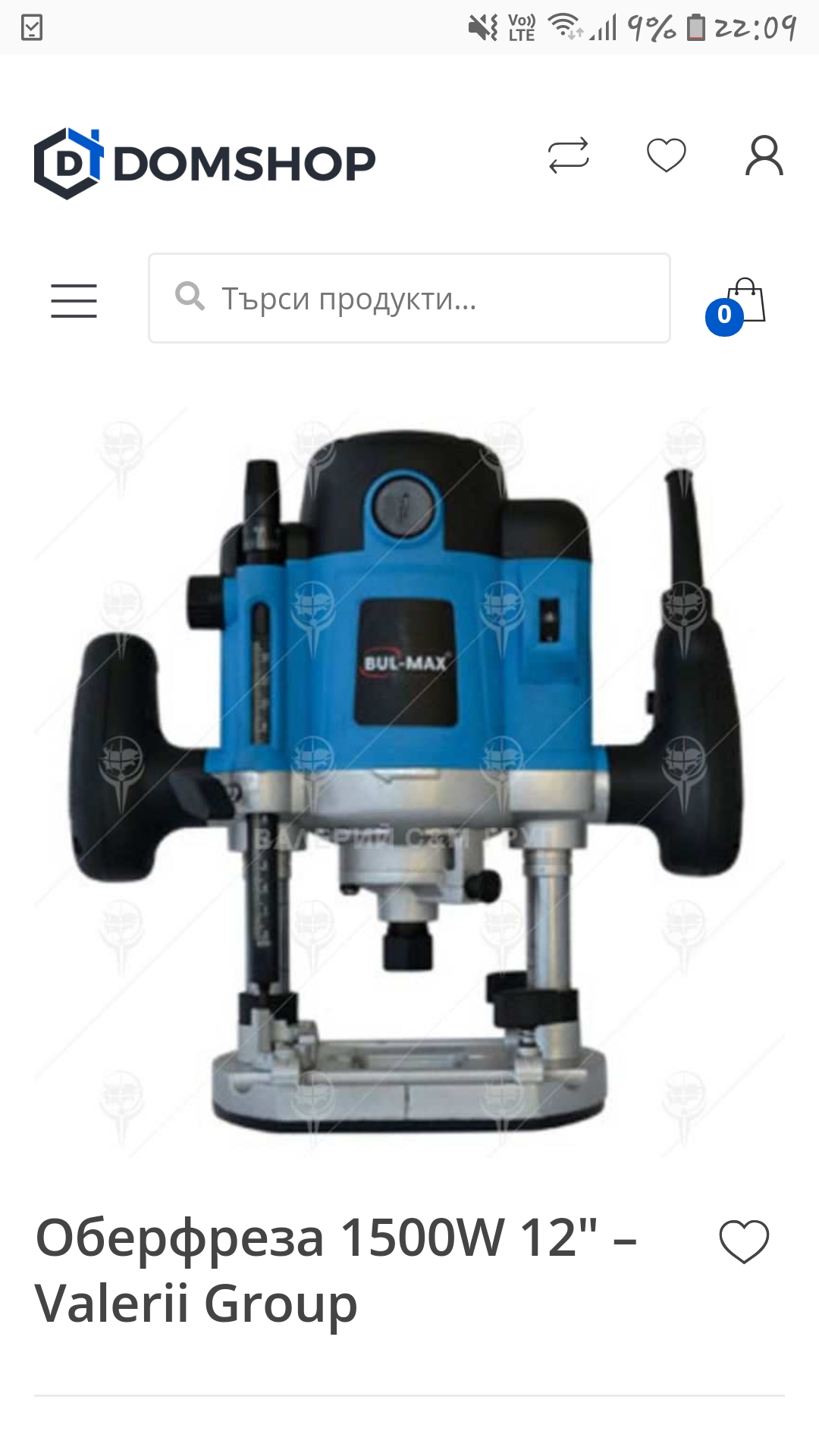

Ивелин1 - специалист
Еди ще може ли да ми кажеш за твоята оберфреза повече инф. (защо реши нея, достатъчна ли ти е като мощност, как си я закрепил, защото вече ми обясниха че ако отвора не е достатъчен трябва да махна рамената?), защото друг не се е включил за сега в питането :?:
EDI - майстор
Имам тема за масата и оберката, може да ги потърсиш, че вече не помня къде бяха.Взех нея, защото това имаше в Продавалника.Взех я на късмет, хабер си нямах от марката.Достатъчна ми е, до сега не съм изпитвал нужда от по-мощна.За да мине табления, изрязах със зегето плочата.Закрепена е с няколко винта М6 за плота на масата.Виж темата МАСА ЗА ОБЕРФРЕЗА, страница 4, там има няколко снимки.
Ето за тази говоря че не ми вдъхва много вяра? Струва ми се слабичка и незнам с нещо подобно дали ще върви табления? Но нещо друго не мога да намеря по-добро и не чак ПРЕКАЛЕНО скъпо за оберфреза!
EDI - майстор
Ще върти, това е копие на Силвърлайн и още много други марки.Сега, не знам конкретнста сбирка как е с луфтове и други подобни, но предполагам, че като я видиш в магазина, ще я пробваш.
пон окт 08, 2018 10:25 pmEDI написа:
Ами то хубаво да я видя ама няма да имам този шанс! Мисля че магазина е в София и ми е малко далеч!
Ако някой има наблюдение върху друг модел, марка или каквото и да е и може да ме насочи към нещо ще съм много благодарен, защото вече не искам да взема още една (ще бъде трета) и да не върши работа!

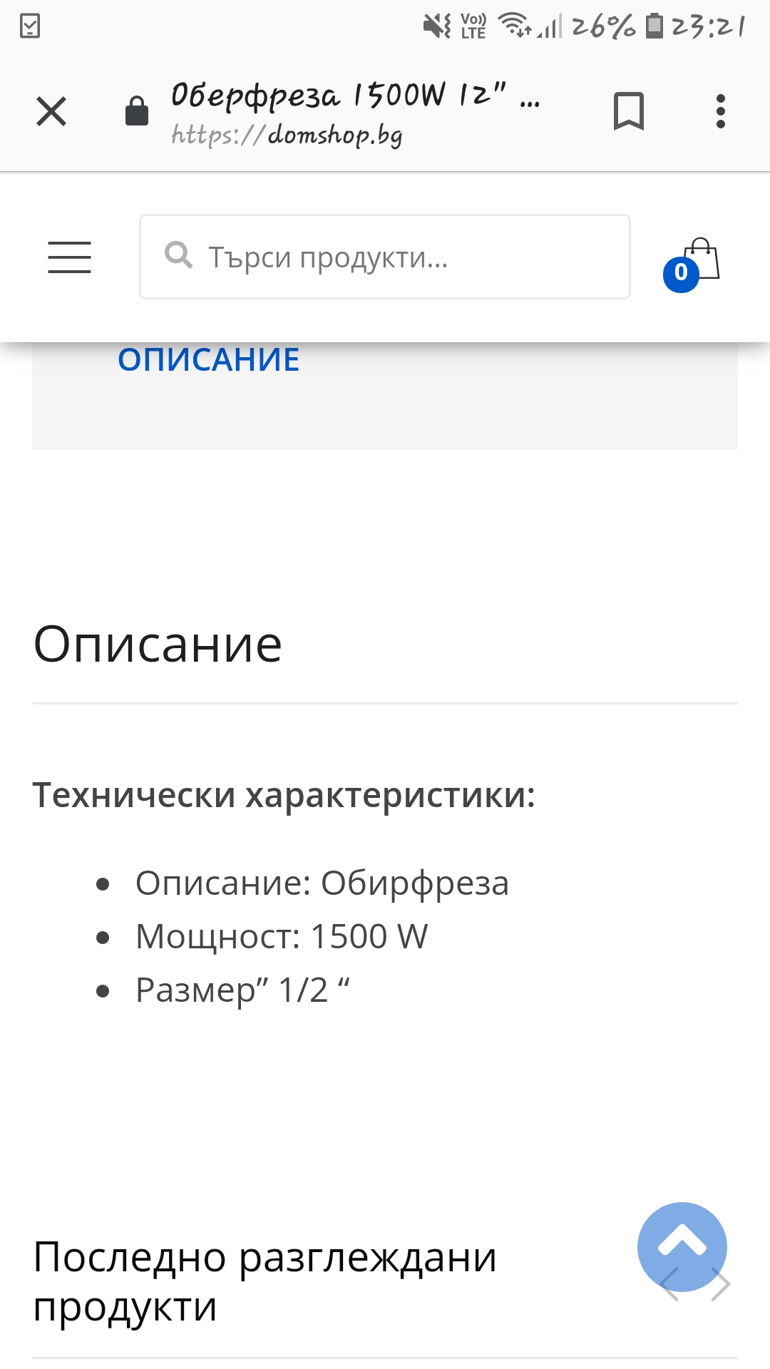

nikolson - майстор
Показаната фреза НЕ Е с инчова цанга. Т.е., ще и купуваш/търсиш на 1/2".
пон окт 08, 2018 11:10 pmnikolson написа:
Първоначално и аз мислех така, но в описанието пише това!
