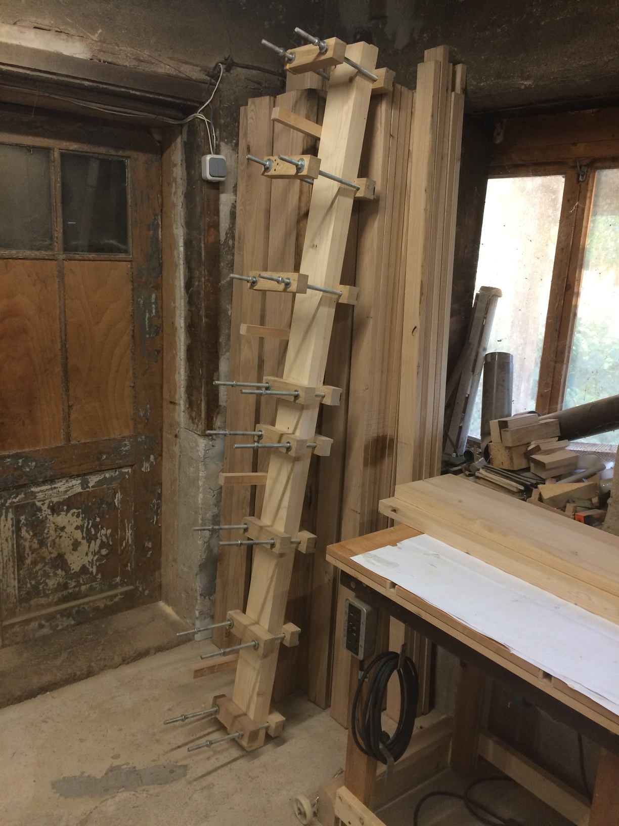

Алексов - напреднал
вт ное 27, 2018 10:50 pmbulhomes2 написа:
Алексов поздравления и от мен. При слепването, дъските една по една ли ги стягаше? Или намаза всички, подреди ги и тогава ги стегна? Наскоро пробвах втория начин и голям зор видях. Преди ги правих с по една бисквитка, но последното ми беше с по две (като при теб) и мислех да заебавам този вариант.
Не разбрах от въпроса ти за кое слепване питаш, но вратата я слепих цялата видно от една от снимките - действително е трудничко, като за бъдеще ще търся помощ за по-бързо нанасяне на лепилото. С двойните бисквитки се презастраховам, като касата е с единични бисквитки. Относно отделните дъски /двойно и тройно слепени/ ги изработвах различно /от 1 до 4 бр. едновременно/, като най-много по 4 полета с лепило съм нанасял и слепвал едновременно ползвайки стягата от долното изображение.
bulhomes2 - майстор
Да - за слепването на цялата врата питах. Надцених си стегите. Да не ида до един приятел да му взема кнехтовете...
Интересни стяги си си направил. Отчел ли си огъването при стягане? Наскоро стягах така. Оказа се, че дървото се огъва. Леко пипнах притискащите гредички в краищата на плоския шлайф и се изравни налягането. Проверява се лесно с малки парчета намазани равномерно с лепило. Ако изкара повече лепило в краищата - значи притискачите се огъват. Ако изкара повече в средата - значи си прекалил на шлайфа.
