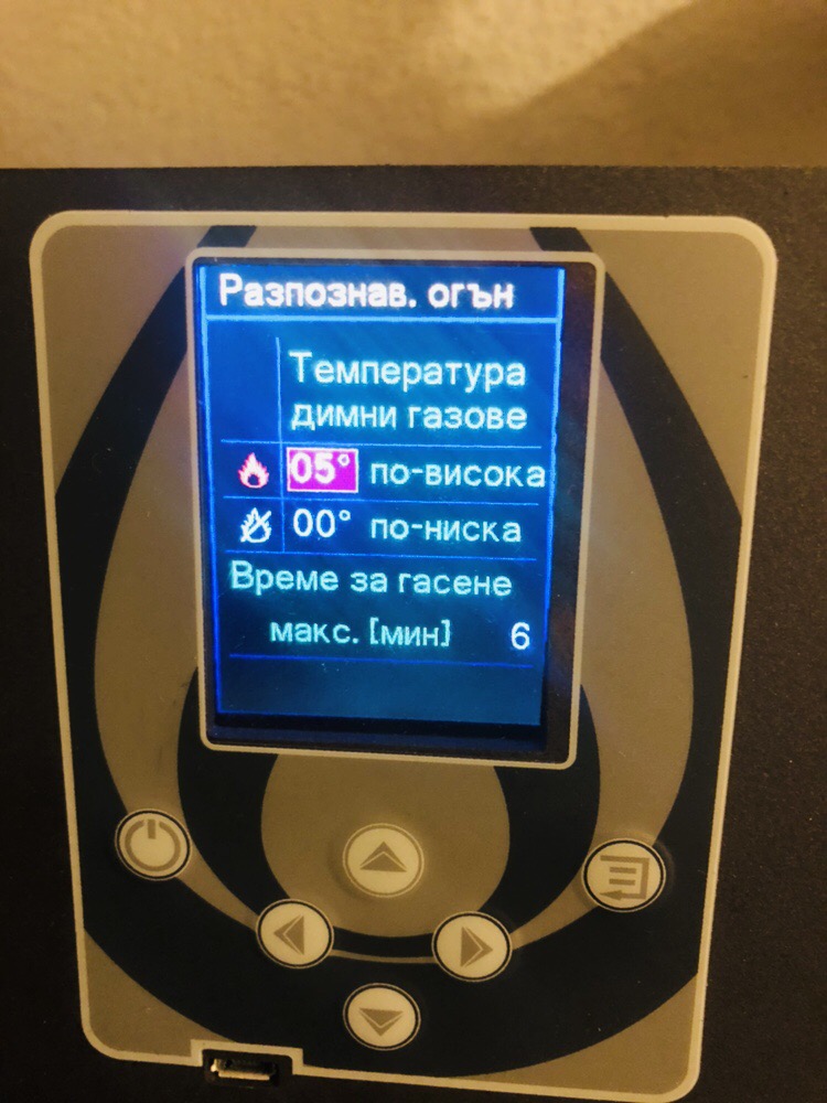

чет яну 03, 2019 6:29 pmAngelina.1 написа:В Сервизни настройки-Разпознаване огън.чет яну 03, 2019 6:17 pmfilmatoplo написа: Да за това почистване говорих ,там пише Продухване -правилно долу няма отметка . Там където пише Стоп може да се увеличи на 30 секунди за да догорят добре остатъците от пелетите ако има в кошницата .А екрана с данните за регистриране на запалване и гасене не го виждам.Съжалявам не ги намирам.
И точно така -няма камина с фотосензор .

След като е на втори сезон, чистен ли е вентилатора и по специално ръкава в който е мушнат димния датчик, а също и отдолу зад двете кръгли клапи, защото чистене не значи само кошницата където горят пелетите. Не е нормално температурата на изходящите газове да е 20 градуса, при температура на водната риза 17. Проверете си датчика за димни газове, като го потопите във вряла вода- трябва да покаже 100 градуса.

чет яну 03, 2019 6:53 pmdako_5 написа:Вентиалтора не е почистван и нямам достъп до него и няма и да се разглобява има гаранция.
Посъветваха ни клапите най- долу да се почистват в края на сезона, почиствани са миналата зима 2 пъти, грубо като количество пепел имаше, около капачка от буркан с лек връх, много малко.
Реално камината има работа около 2 месеца миналия сезон и тази година около 20/25дни.
И не са пълни дни и месеци, като работа.
Правена е ревизия на комина зад камината, нямаше абсолютно нищо!
Реалнонпроблемите са ин10/15 дни след първото запалване.
Проблемите не са и от вчера, но това вече с продухването, преля чашата.
Трябва да ставам огнярка и да уча неща, който не бива да зная тъжна работа
Ето снимката

чет яну 03, 2019 6:53 pmdako_5 написа: Не е нормално температурата на изходящите газове да е 20 градуса, при температура на водната риза 17. Проверете си датчика за димни газове, като го потопите във вряла вода- трябва да покаже 100 градуса.А бе не е добре, но не е невъзможно двата датчика да имат отклонение 3 градуса.
Angelina.1,
пак се сещам за тази грешка "Отворена врата" - както казах, тя се индикира от пресостата на димните газове и показва смущения в наляганията преди и след вентилатора. Случвало ми се е при камина монтирана в кухня да се покаже тази грешка при пускане на кухненския абсорбатор, особено ако е по-мощен - да не би и при Вас да се получава така?

чет яну 03, 2019 7:16 pmLazarGanev написа:Не е от аспирацията, защото и да не е пуснат пак изписва отворена врата!чет яну 03, 2019 6:53 pmdako_5 написа: Не е нормално температурата на изходящите газове да е 20 градуса, при температура на водната риза 17. Проверете си датчика за димни газове, като го потопите във вряла вода- трябва да покаже 100 градуса.А бе не е добре, но не е невъзможно двата датчика да имат отклонение 3 градуса.
Angelina.1,
Монтирана е в близост до кухня, но е в друго помещение, много е мощен аспиратора, това го разбрахме първия ден, когато пуснаха камина и пуснахме аспиратора, но при открехнат прозорец не влия на 100%.
А в момента за нас, няма абсолютно никаква настройка на камината с новия софт.
Не зная, защо но под 20 градуса не пада отчитането на димните газове, не помня миналата зима, мисля, че не беше така!
Тази вечер, катоня изгасим и утре пак ще има проблем с паленето, защото ще има разлика в градусите.
filmatoplo
- Мнения: 17842
Аз мисля че там където са двете нули трябва да е 40 градуса .

чет яну 03, 2019 7:08 pmAngelina.1 написа:чет яну 03, 2019 6:53 pmdako_5 написа:Вентиалтора не е почистван и нямам достъп до него и няма и да се разглобява има гаранция.
Трябва да ставам огнярка и да уча неща, който не бива да зная тъжна работа![]()
Ето снимката
Вентилатора е трябвало да се изчисти от сервизният Ви техник, при годишната профилактика след края на първият сезон(правена ли е такава....май-не).Вдигнете тези 5 градуса на снимката на 15 и няма да имате проблеми с паленето, а проблема с "отворена врата" е както казва Лазар Ганев или задръстена камина или най вероятно имате проблем с комина.

чет яну 03, 2019 7:37 pmAngelina.1 написа: Не зная, защо но под 20 градуса не пада отчитането на димните газове, не помня миналата зима, мисля, че не беше така!Датчика на димните газове отчита 20*С, защото той мери въздуха, кото издва от помещението, няма как да падне по-ниско от температурата в помещението. Но няма такова изискване, че трябва да са изравнение температурите, за да тръгне камината. Това, че днес не е искала да тръгне, но е тръгнала след нагряване на датчика е някакво случайно съвпадение. Лично аз не съм имал такъв случай да не иска да тръгне, защото не са изравнение температурите
