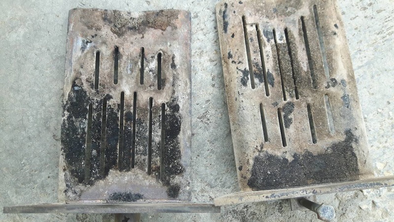

Здравейте,моля за помощ , имамкотел с горелка ferolli sun p7 от 4години. До тозИ момент не сме имали проблеми (изключение-смяна на запалка) ,горелката е настроена на автоматичен режим ,в модулация ,с фабрични настройки от t01-t20, до 2степен, зададени 65°. Откакто е започнал отоплителния сезон е някакъв ужас. Пали се ,стига в повечето случаи до много ниски градуси и спира. Или дава грешка А01,или спира и след 5мин отново се пуска ,цялата работа става за 10мин.Ввъзможно ли е да не  разпознава ,че има огън, ако може някой да помогне и да каже откъде идва проблема?

проблема може да е от много неща. Може да е механичен или до настройка. Ако бункера не е чистен и дъното е затлачено от прах прави проблем. Ако успокоитела е изгорял на горивната камера пелетите се разпръскват. Пепелника ако е деформиран също. По-долу виж 2 пепелника съм прикачил - оригинален а до него някой си е правил час по трудово - няма лошо, но е заварил наопаки скарата и хората си купуват по разни сайтове кой каквото намери на възможно най-ниска цена. Ако тези неща са ок тогава ще говорим за настройки
