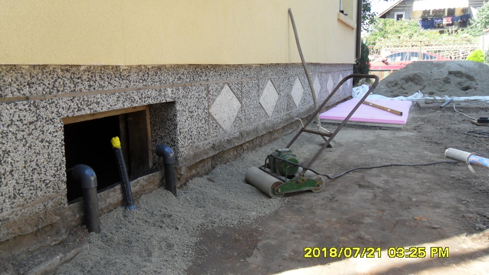

чет фев 07, 2019 9:25 amandy_forresite написа: Подът е цимент и върху него теракот и няма как да го топлоизолирам.
чет фев 07, 2019 12:48 pmшоп написа: Анди, това е голям енергиен вампир. Смуче яко топлина. Разбирам, че е трудно да се изолира, защото е свързано с къртене и пари...Губи се доста топлина през пода. Може да достигне до 20-тина процента, ако къщата е повдигната над земята и цокъла не е изолиран.
чет фев 07, 2019 12:48 pmшоп написа: Имам нещо предвид и ако се окаже удачно ще ти кажа за какво става на въпрос. При мен го направих, направил съм го и при още 4-5 приятеля. Ефект има.Да се пробвам да позная- ХРS под пътеките около къщата. Решението е вариант, ако пода не позволява повдигане и тъй като, първоначално изисква затоплянето на големи обеми пръст е необходимо постоянно отопление. Ето ги и моите предложения за пода, ако нивата го позволяват. Дървен или ст. гредоред натъпкан с изолация; Ако пък искаш, пак да си имаш плоча и теракот, както е в момента- ст. гредички с изолация между тях, отгоре LT ламарина, която е и перфектна паропредграда и пречи на почти 100% от водните пари да минат през пода и отгоре тънка плоча; И накрая дежурното решение XPS, ама не с армирана замазка от 3-4см, при която, при повече зор плочите/теракотата на пода се напукват, а направо с дебелина от мин. 8см. Това горното, при условия, че отдолу няма плоча или армираната замазка е минималистична и трамбоването е символично. Ако ще си слагате тежко обзавеждане като метални шкафове и гардероби и/или пък си купите някоя бягаща пътечка направете я 10см за всеки случай, ако горните условия са налице. Изобщо предпочитайте всичко, което в тегловно отношение наподобява пирамида. Повече бетон в основите и на ниво цокъл и олекотени решения за тавана и покрива.
