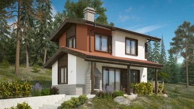

В момента има и доста други решения , освен стандартното/монолитно строителство...
като цените са почти два пъти по-ниски:
https://evtindom.eu/%D0%BF%D0%BB%D0%B0% ... 0%BD%D0%B8

Стълбището е тип „Пирогов“. А реалната цена, за да става за живеене, независимо от технологията е мин. 77м2х800=62000€! Над два пъти повече от заявените 30000€. Long live the подвеждащата реклама и строителната дезинформация.
radius - майстор
Блу, що пишеш за 10кв.м. за стълбище, моето заема 6.5кв.м. и си е удобно. Метър ширина, с площадка 1х2м. С един малък компромис, че стъпалата ми не са 17см, а 18. Т.е. 10 ми се вижда доста завишено.
