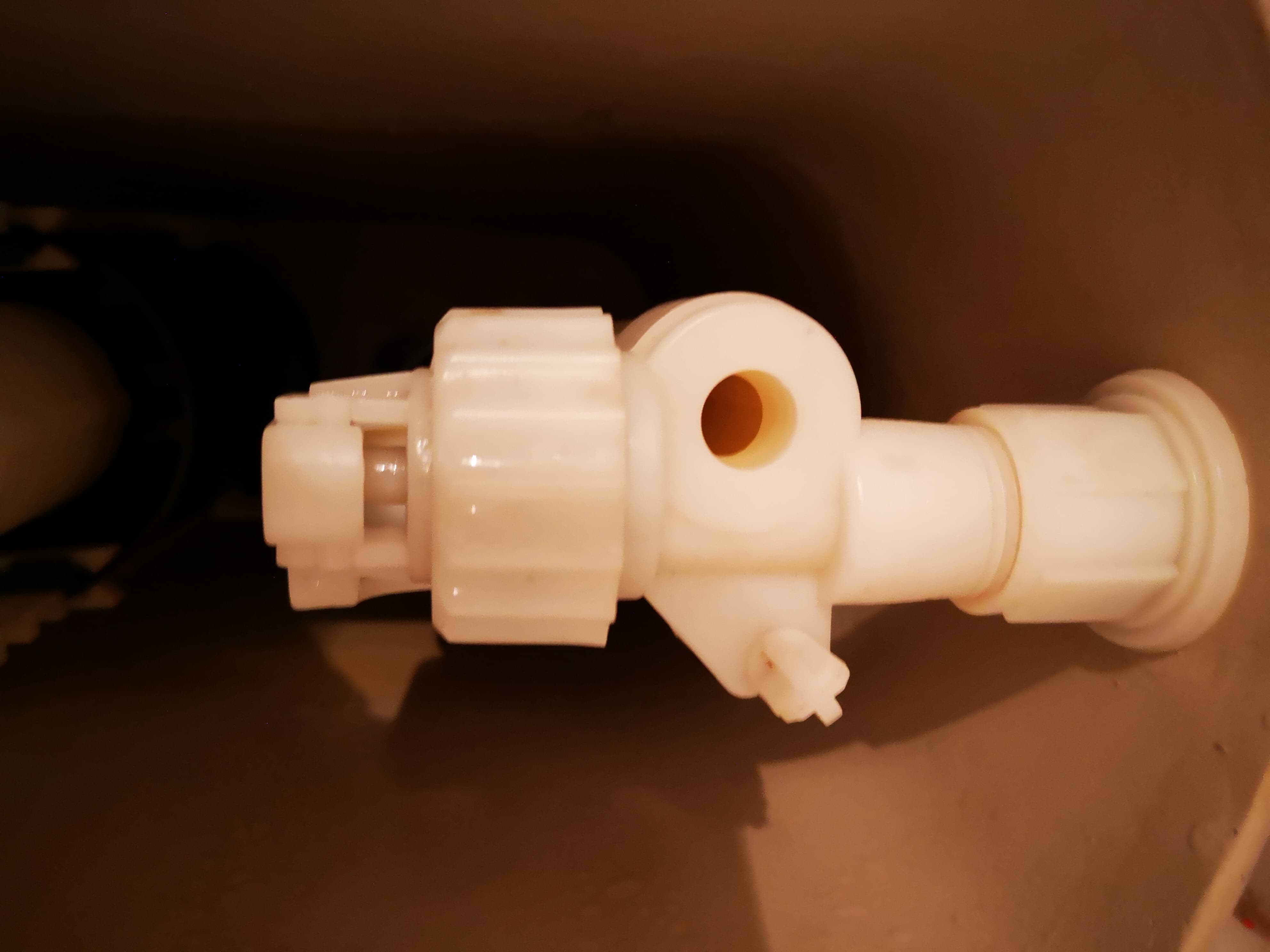

Въпросното тоалетно казанче, до събота пълнеше много бавно, а вчера спря! Извадих и разглобил пълнещия механизъм. Имаше един много малък филтър който беше задръстен. Извадих го и го изчистих. За съжаление, пак не искаше да пълни.
Реших да махна филтъра. Изникна нов проблем. Започва да пълни, а НЕ иска да спира! Поплавъка се надига нагоре, след което видата минава НАД него, продължава да пълни, и преминава през преливника.
Опитах да го оправя с регулиране нивото на вода в казанчето...без успех! :(
Ще съм Ви благодарен за съветите.

Като се махне филтъра, всяка една песъчинка застанала на затварящия механизъм го блокира.
Аз имам подобен проблем, но по-скоро по първата точка с описания проблем с пълненето. Казанчето и механизмът са същите.
От известно време пълни адски бавно и е наистина много дразнещо. Спрях водата централно (не от меката връзка до казанчето, понеже не помръдва) и се опитвам да го извадя, но както и да го въртя не излиза.
Може ли някой да даде инструкции как да го извадя и съответно да го заменя?
Приложено ще намерите снимки и видео (в линка) на казанчето и поплавъка:

Отвиваш меката връзка, отвиваш пластмасовата гайка, вадиш и сменяш целият маханизъм, но предполагам,че питаш на шега :wink: ! :partyman:

Сърдечни благодарности за всички отговори.:) Видеото беше много полезно. За жалост питам сериозно, тъй като досега не ми се е налагало да правя почти нищо в банята и опитът ми е много скромен, да не кажа нулев. Утре ще пробвам и ще пиша за резултата.
