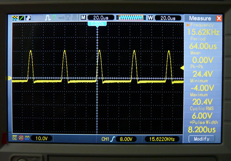

Привет, на изхода на ТХО-то за подгряването на кинескопа не излиза нищо, а на подобен телевизор мернах около 5-6 V AC. Може ли да се дължи на някакъв кондензатор или е ТХО-то ? Между другото не съм сменил още кондензаторите които Todorтv спомена. Тхо-то е JF0501-19238
Гледай сега, мъчиме се да ти помогнем, а ти се опитваш да ни подведеш, че с обикновен мултицет си
измерил 5-6 V AC. :evil:.
В заглавието търсиш помощ, а си правиш каквото ти хрумне. Телевизора си е твой и можеш да правиш каквото си искаш, но не ангажирай други с пускане на тема!

По горе съм писал, че ми липсва отоплението на кинескопа. И не виждам какъв е проблема да се замери променливо напрежение с обикновен мултицет. Българина си е свикнал да мрънка и това е! Вече разбрах,че проблема ми е в ТХО-то ... добре,че са братушките да пишат и показват нещата,а не да се перчат кой колко голям спец бил и на кой му било рано да оправя телевизори. Да не ремонтираш атомна централа!. :evil: На помъчилите се да помогнат ... Благодарско все пак!
petromaniq - специалист
Абе Господине!!! Там няма променливо напрежение, а импулси с размах и продължителност и форма. Ще хванеш с мултицета импулс 64µS га ма няма. Казаха ти по-горе не ни будалкай.

eldio, виж осцилограмата от напрежението на отоплението на кинескоп от телевизор и ще разбереш тези думи:
petromaniq написа:
И все пак мултицета наистина показва около 5-6V променливо...само дето ги показва в случая и с една сонда допряна на маса, а другата във въздуха, така че на мултицета не може да му се вярва.
