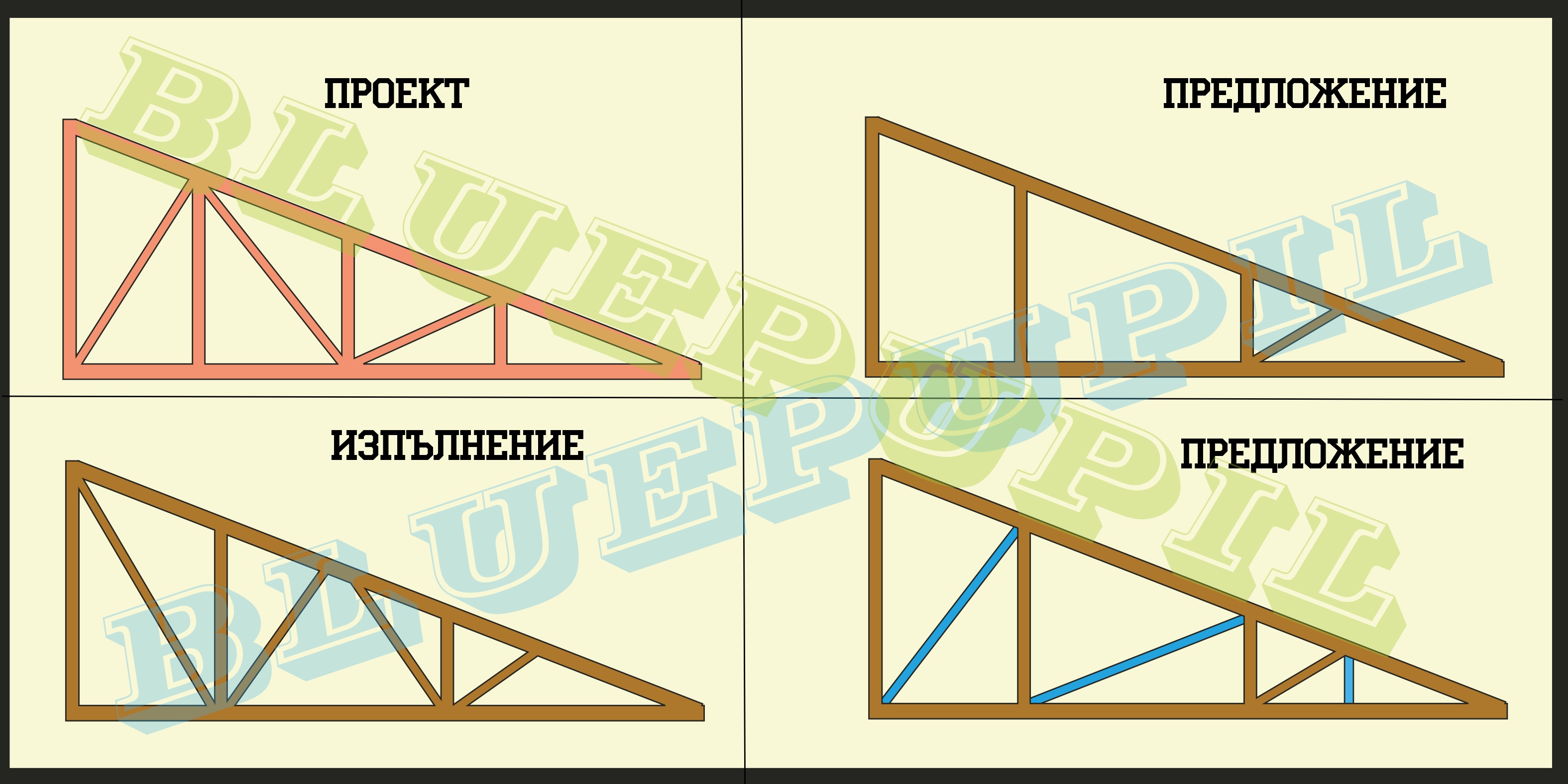

Другари, в процеса на онагледяване на етапите на строителство, през които съм минал, и с цел да помогна на някой бъдещ строител/инвеститор....възникна въпроса с провисването на носещите греди. Oсвен колегата Bluepul_2 не срещам съдействие....ами да го събарям покрива май....

Недейте да се конфронтирате. Къщата е много хубава, а дървената ферма е поправима. Tова което се вижда от двете снимки и проекта е че:
Първо, майсторите не са го спазили и Второ колегата е попретупал работата и е допуснал грешка при композицията на прътите.
Трябва да се изяснят два въпроса: 1..Колко е в действителност разстоянието между вертикалните пръти и 2..От снимката се вижда, че между двете средни наклонени в горната част има разстояние т.е. няма обща връзка, колко е това разстояние?
BLUEPUPIL-2 - специалист
Подпираш с по два хюнебека, както е било подпряно, точно под двата броя средни вертикали. В двата края на фермата, колкото и добре да е вързана към поясите, ще трябва да окачиш с въже или сапани по няколко торби цимент или да я вържеш за основите с обтегачи. Повдигаш с крик и навиваш подпорите да обереш луфта и гледаш двата края да не се повдигат от поясите, мериш с нивелира да повдигнеш над хоризонтала в средната част 2см, ако може повече още по-добре, ама няма как да стане на практика. Освен това, най вероятно ще се разместят капаците и керемидите и после ще искат интервенция. После като пуснеш и връзките дето ще укрепим ще опънат хлабините и в идеалния вариант фермата няма да има първоначално провисване и в следващите да речем 10 години ще направи около 2см, ако падат повече снегове и не може да се върне в първоначално положение на 100%.

Нещо май за мезе почваш да ме взимаш колега...
Попитах за проекта, защото от снимките трудно се преценят размери.
На проекта са написани черно на бяло. Не исках да засегна никого.
Не бих казал, че проектът е лош, аз нямаше да го направя така, така се правеха
преди 12-15 години. Предполагам, че го е правил опитен колега (колежка).
Изпълнението колко е точно, не мога да преценя, последният, най-къс
вертикал очевидно го няма, но според мен не е там проблемът.
Покани някой да направи оглед на място, от форумни съвети може да се
получат заблуждаващи решения, с налучкване. Не е спешно, няма да падне,
така че не бързай да правиш проби и грешки само за спорта.
Предложението на Blue e брутално! Само за краен случай... Не смятам, че е належащо.
Успех!

Или пък с два диагонала да ги хвана за съществуващата с тези черните планки, показани от BLUEPUPIL-2?
Извинявам се, не бих писал във форума, ако личните ти не бяха изключени...
Напълно подкрепям Руди и BLUEPUPIL, но
1. На снимката, струва ми се, се заблуждавате - това не е краят на фермата, има още една клетка и там косото подпиране май е правилно.
2. Ако се налага изправяне на провисването, по-лесно ще е да се подпрат поотделно и горната, и долната греда, да се демонтира вертикалът и след надигането - пак отделно горната и долната - монтиране на вертикала. Гвоздеи и цигански скоби не са правилните крепежи.
3. Ако има грешка, то тя е, че не е тествана конструкцията чрез претоварване още при изграждането. Тук са поправими нещата. Миналата година при тест на същата ферма долното 14х14/6м направо се скърши - скрит чеп някакъв. Не ми се мисли, ако се беше случило след издаване на покрива...
Вторият вариант, както и Първият, който Руди определи като брутален, се опитва да реши въпроса перманентно т.е. за целия проектен живот на сградата- 50г. Ст. греда, горещо валцовано двойно „Т“- НЕА или студено формована правоъгълна кутия. Вкарва се през един от двата крайни прозореца на ветрилото. Ако не се отваря временно се сваля стъклопакета. Към ст. бет. греди се анкерира едно заварено „L“ от ГВ „П“. Тъй като се намира близо до Чирпан, а след Пернишкото земетресение на подобна греда анкерите излязоха с по 0.5-1см, отдолу се слага дървена колона 16х16 способна да носи при Н=250см около 12 тона. Фермите се подпират и повдигат по малко, гредата се слага на място и след това разстоянието между нея и фермите се попълва плътно с леко набиване с парчета дърво. Накрая се пускат подпорите. Връзка между фермите и гредата не съм много убеден че е нужна, но е винаги добре дошла за помощ в хоризонталното укрепване.
И остана Третият вариант, за който Ти загатна с чертежите върху снимките- обтегачи. Той е с една идея по-малко надежден, но затова пък е по-лесен за изпълнение и ако Те интересува можем да разгледаме и него.
