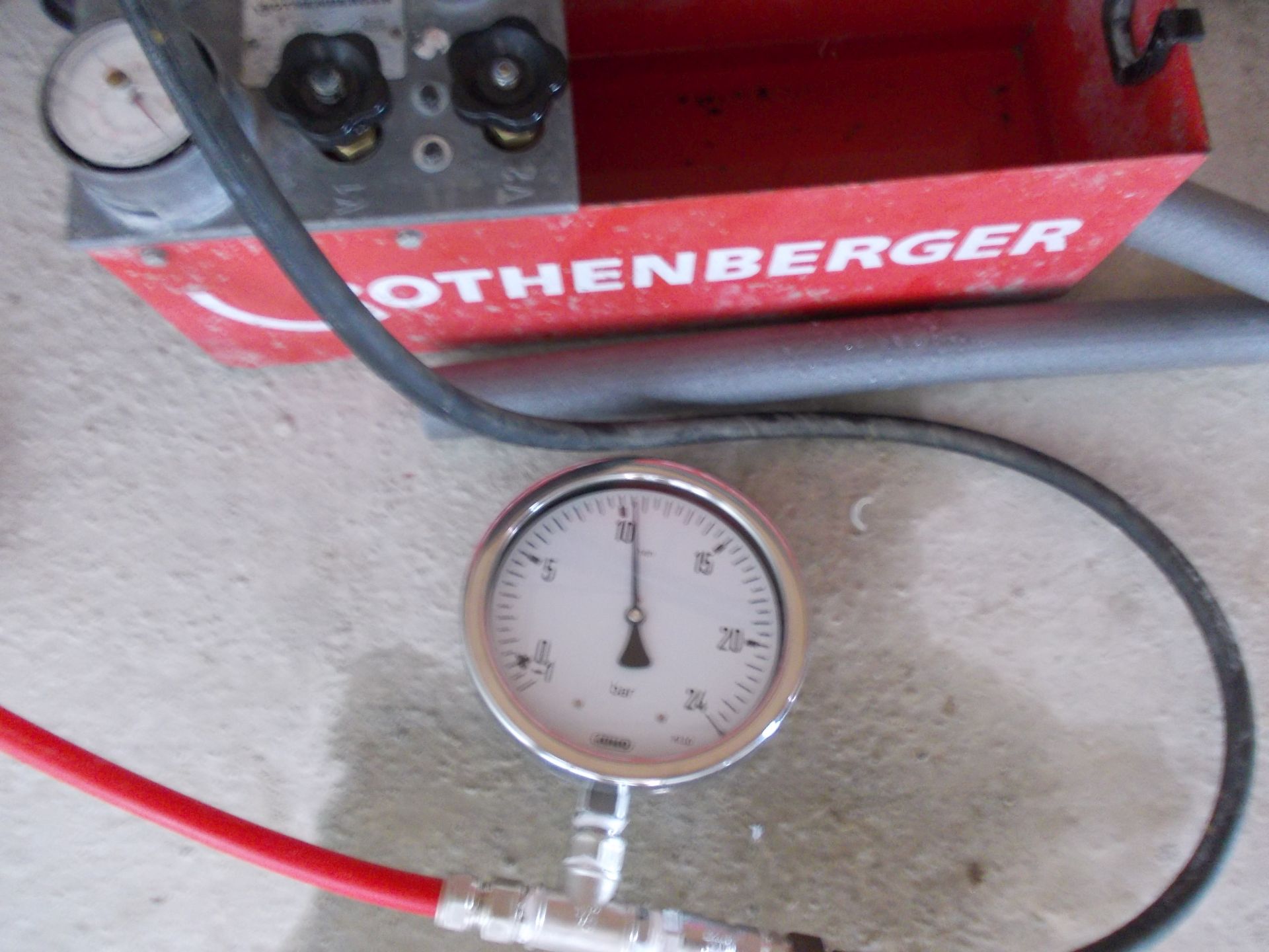

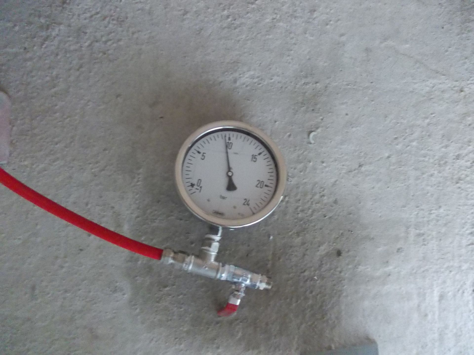

Надух част от новата ми ВиК инсталация на около 10 бара и след 3 часа беше паднало налягането с 1 бар. Не съм се престаравал с обезвъздушаването.
Проверих навсякъде и нямаше и капка вода.
Това нормално ли е?
Утре ще погледна колко още е спаднало.

kozl - майстор
Не.
Нейде изпуска. Шом не си обезвъздушил, може и въздух да е.

След 24 часа налягането е 8 бара. Огледах всички снадки - няма и капка. Намерих този текст даден ми от Лазар
"Изпитанията за якост на водопроводните инсталации се правят преди монтирането на водочерпните кранове, като съответните водочерпни изходи се затварят с тапи. За целта се използва ръчна бутална помпа, като налягането се повишава на интервали с 0,1 МРа при престой 10 минути. Изпитанията за якост се считат за успешни, ако в продължение на два часа налягането се е понижило с не повече от 0,1 МРа."
Явно е ок, но все пак защо без теч пада наляхането? Тръбите се разширяват?
Макар, че вече надух и топлата вода все пак да попитам - как да обезбъздуша?
Правя следното - закачам помпата и почвам да помпам - след малко се повишава налягането на 3 бара примерно и аз се качвам на етаж 2 и отвивам една от запушалките. Странно , но почти няма въздух, а почва да плиска вода. Може и да е нормално - в тръбите има малко обем въздух и свит от 3 бара да е нищожно количество.

1115 - специалист
Топлата вода я подкарах на 12 бара, да видим днес на колко е спаднала.

1115 - специалист
Мисля, че всичко е ок.
За седмица падна налягането от 10 на 6 бара.

Некои изводи са на тапи. Та явно част от водопровода + въздуха действа като РС.
шоп - майстор
пет юли 19, 2019 7:44 amkozl написа:
Много точно!
Точно въздуха си се явява РС.
Водопровод не се прокарва като отоплителна система на ест. циркупалция. С наклони. Обикновенно тръбите са хоризонтално. В много участъци се задържа въздух и когато няма дебит ( циркулация в следствие на употреба ) няма какво да изгони този въздух при тест.
Бойлерас се явява един огромен РС. Много малко бойлери в най-горната си част имат извод.
