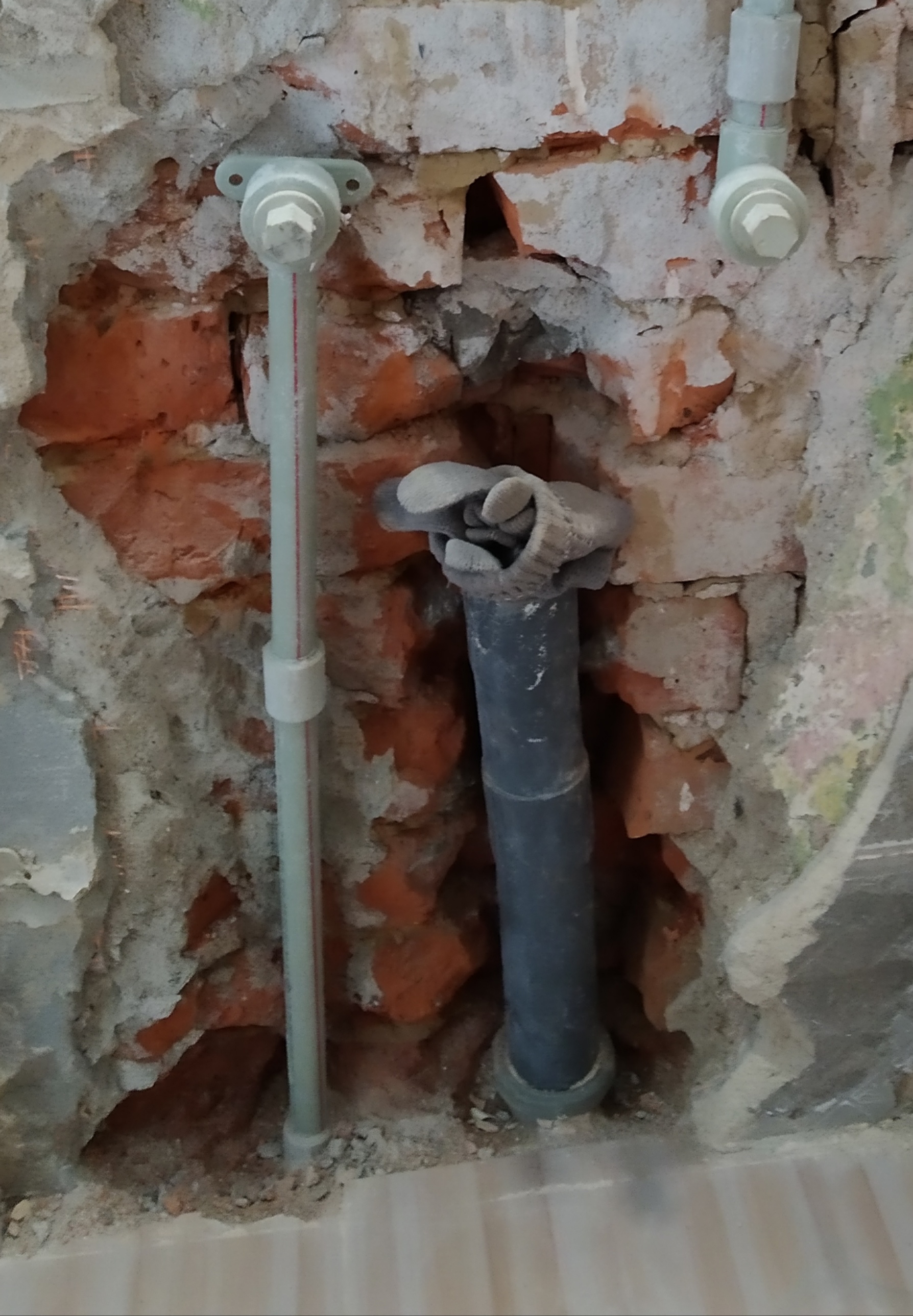

Имам проблем с банята. Наясно съм,че всеки случай е индивидуален,но може някой да се е сблъсквал със същия проблем. В банята,стената с тръбите и шкафа с мивката е уж ок,но до нея е спалнята(една стена баня и спалня) изби влага и се появи една линия по тъмна ( на 40см от пода)и латекса набъбна.Мислихме, че има теч.Разкрихме тръбите в банята,но не открихме нищо.Ням теч при колената,надки и т.н. Под напрежение са два дни,не се вижда да "сълзи".При къртене отквийме до тухла и видяхме,че е влжна а няма теч.Разбихме в спалнята,ясно и там тухлата влажна.Махнахме лайсната на ламината и там влага.Като че ли идва отдолу .Няма как понеже е вътрешна стена.Чета във форума и често се случва да има влага от фуга,но може ли да евлажно чак толкова от една фуга.Банята е на 1 година и е фугирана с церезит(уж качествено)
С къртенето спряхме до пода.Взех влагоабсорбатор и мисля да включа за два,три дни колкото да поеме влагата и поне да разберем теч ли е или от мокренето на банята(фуга).Има надка на водата под подовите плочки и ме притеснява дали може би е от там.Ще изчакам да видим с влагоабсорбатора влажността, но ако продължи да тече би трябвало да мокри.ВиК нямали апаратура за малък теч.Някой със съвет какво може да е?

Не изключвайте и мръсната вода.Вече е разкрито проверете и отходната тръба,ако проблема е в нея ще се появи само при ползване.

нед авг 04, 2019 5:35 pmdikata1975 написа: Не изключвайте и мръсната вода.Вече е разкрито проверете и отходната тръба,ако проблема е в нея ще се появи само при ползване.Ще проверим и нея.Идета ми е с влагоабсорбатора да изтегля влагата и да видя,че не е от студената вода.Да остане идеята за мръсната вода и теч от фуга.Нкрая ще разбием цялата баня..... Блгодаря!

нед авг 04, 2019 6:23 pmLutchezar написа: Ако добре съм разбрал има "снадка на водата под подовите плочки", т. е. сте удължавали или разклонявали тръба в пода на банята?Да,водата се спуска до пода и завива на ляво.част от нея се вижда на снимката.все още не сме разбили подовата плочка да видим и това.....

пон авг 05, 2019 10:22 ammuhala написа: Аз потвърждавам от опит, че една фуга може да направи подобна беля.Не съм сигурна вече какво има.....
Хидроизолация имате ли ?
Т.е. при вас от фуга е избило влага? Фуга на под или стена? виждам дупка на фуга под прага на вратата,бутнах леко и се сцепи около 3-4см.влезе навътре фугата.може и от там да тече...знам ли.Банят не е голяма и водата е навсякъде ,нямаме отделно за душ и т.н.
