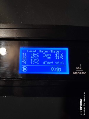

Ето една собственоръчно направена ТП
IMG_20191015_175930.jpg Вода-Вода
шоп - майстор
Браво, сподели как се държи? Колко е температурата на изпарение на колко градуса кондензация я караш?
Гледам и име си и дал: ГеоТерМи GTM-18
Билян - специалист
С този компресор как работи. Имах много проблеми с такъв снимал сам го разрязан по напред. Какъв е точния модел на компресора.
Ами за сега добре се държи, на 47, 48 градуса е кондензацията, иначе като изпарение стига до 8-9 .
Е трябва си и име :)
Иначе компресорът е трифазен на 407c, като мощността тук там я дават различна от 15.4 до 17,8 kW , китайска работа :)
IMG_20191011_205303.jpg Daikin JT170GBBY1L
Топлообменниците са SWEP.
Билян - специалист
Същия е дано работи. Дайкин не знаят че го произвеждат аз имам три такива които не работят. Дано твоя се отцели. Какъв контролер ползваш и от къде.
Да, за съжаление знам, че е бясно китайче :) , но поради бюджетни съображения е този, по-натам може да го подменя.
Иначе контролерът е БГ на Intiel ,мислех си да е с IC121CX , но реших да експериментирам , то по-принцип целия проект е експеримент, та така.
