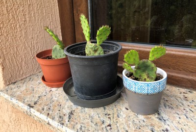

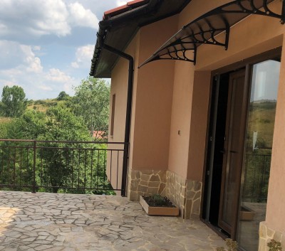

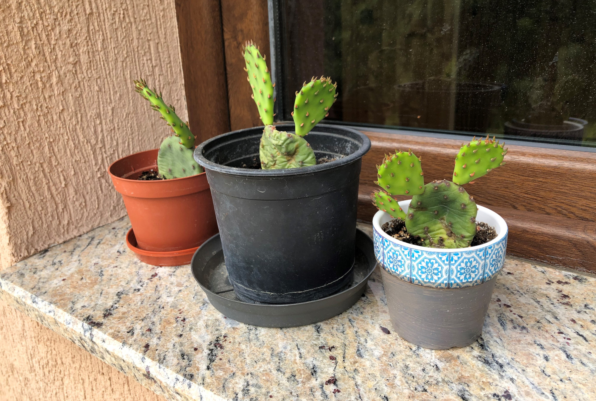

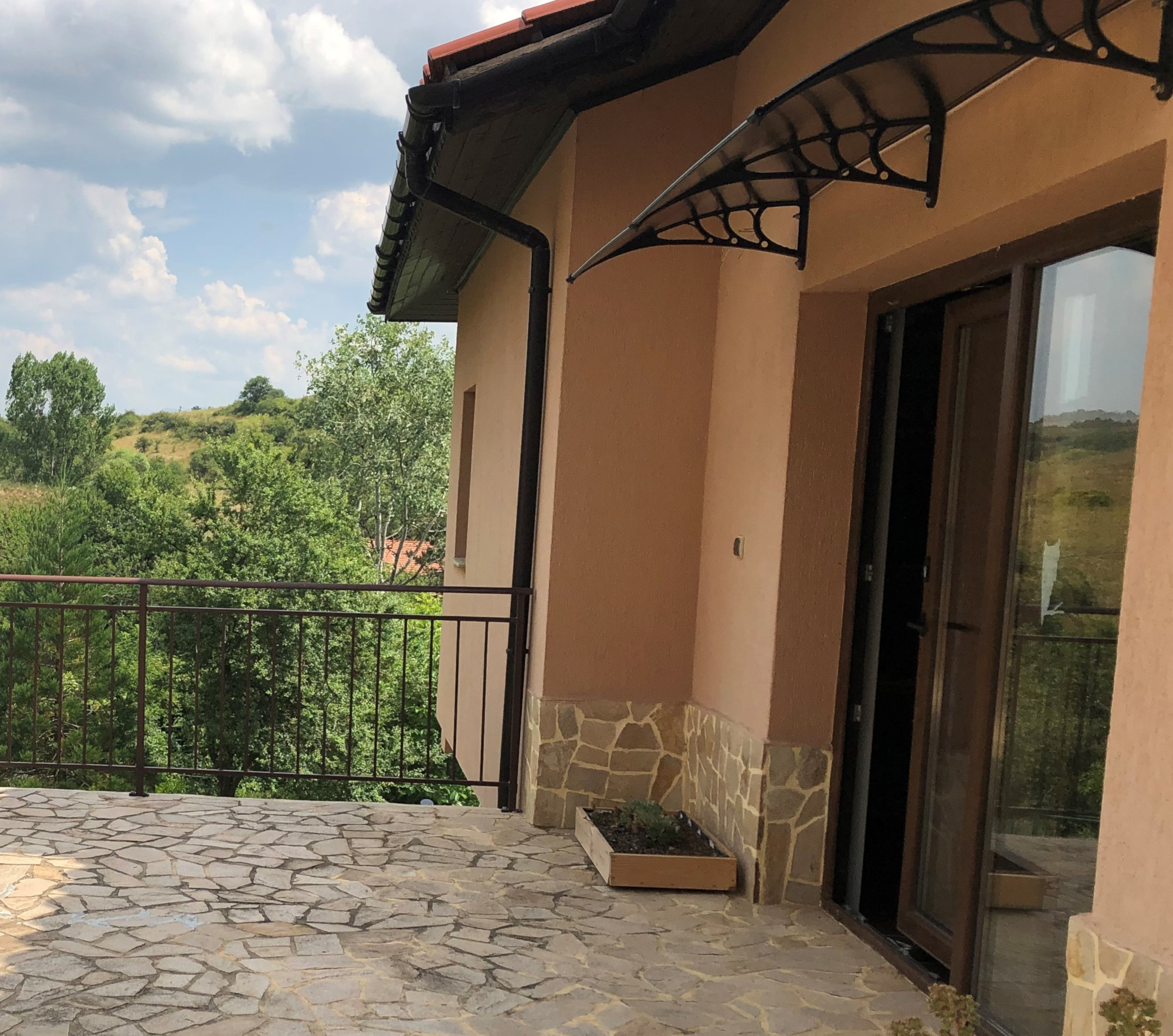

1. Ако не искаш да стесняваш навътре, то разшири плочата със 7-8 см навън. :-)
2. Относно дограмата: Няма проблем с монтажа. Дограмата не е в средата, а върху здрава тухла. При мен прозорците са монтирани по към стаята.
Ето няколко снимки на дограмата.
h-2.jpg Отвън прозореца има доста голям перваз.
h-1.jpg Ето и вратата.
@Dessie - нали виждаш навеса над вратата - та исках да кажа, че човек си къса нервите при монтажа на такива екстри или даже на обикновен ключ или контакт, ако има дебела външна изолация.
