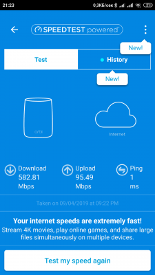

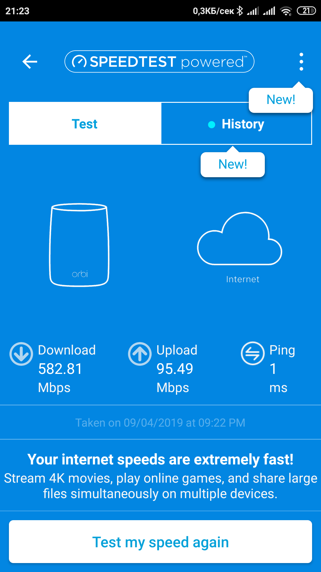

nikolov333 - майстор
Бъдещето е в оптиката и интернет.. Намери си доставчик, който доставя интернет и кабелна по оптика.. А1 и Виваком нямат оптични мрежи навсякъде. Проучи местните доставчици предлагат ли оптика.. При тях в много случаи допълнителните пакети за спортните и филмови ТВ прог.са платени, но нямат такси за допълнителни телевизори. У нас влиза оптика и сигнала се дели на тв и нет и нема опасност от токови удари по жиците на доставчика. имам 120 свободни цифрови канала без ограничения на бр.ТВ и нет с скорост 100/500мб качване/сваляне за 40 кинта на месец, понеже ми трябва за офиса да съм онлайн 24/7..
