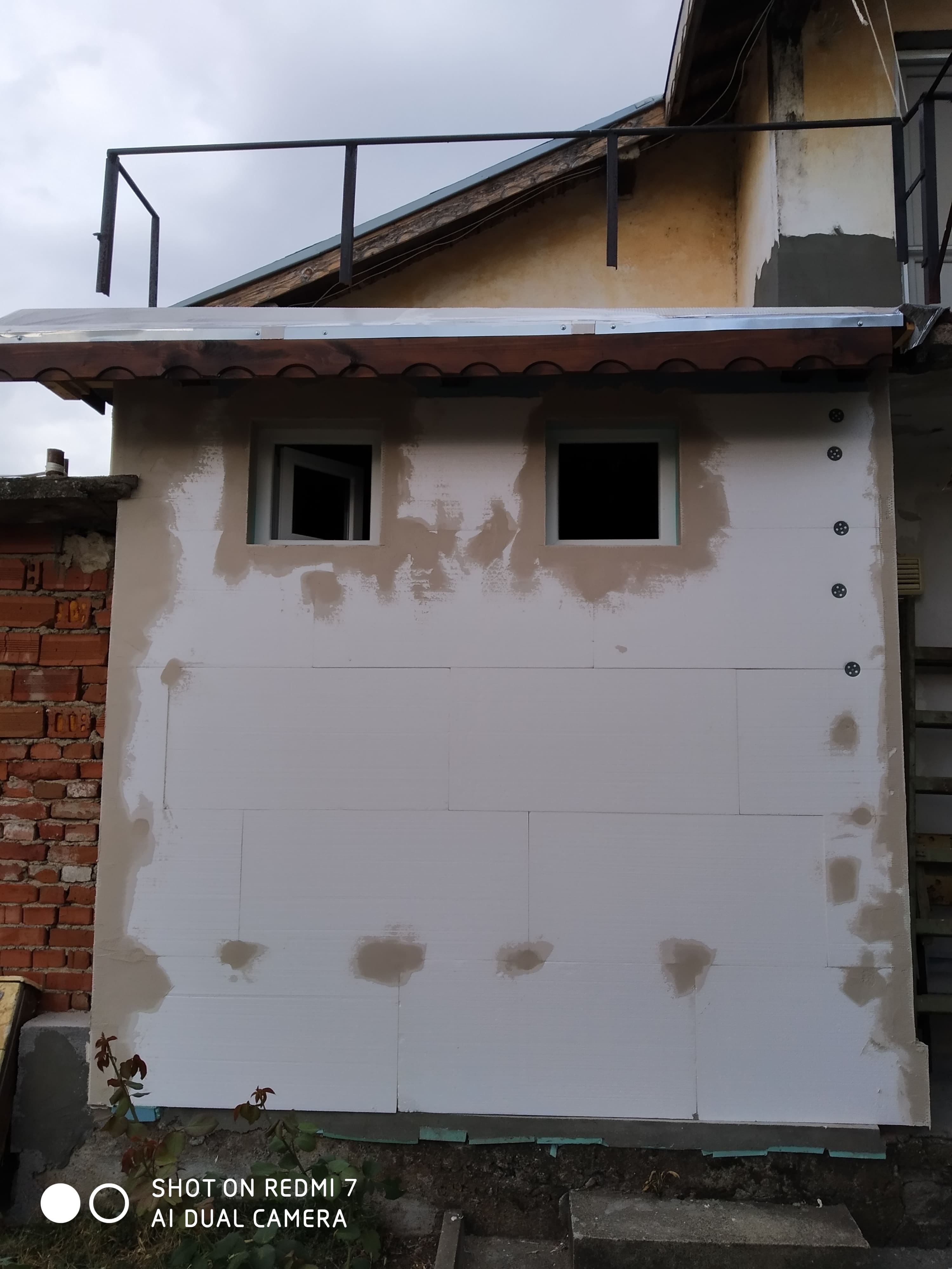

На теория би следвало да е след дюбелиране, защото малко или много дюбела освен на опън държи и на срез.
Относно технологията е най-удачно като се нацапат пистолетите с монтажна пяна за лепене на ТИ да се кара наред и да не се чистят с чистител.
Успехи!
