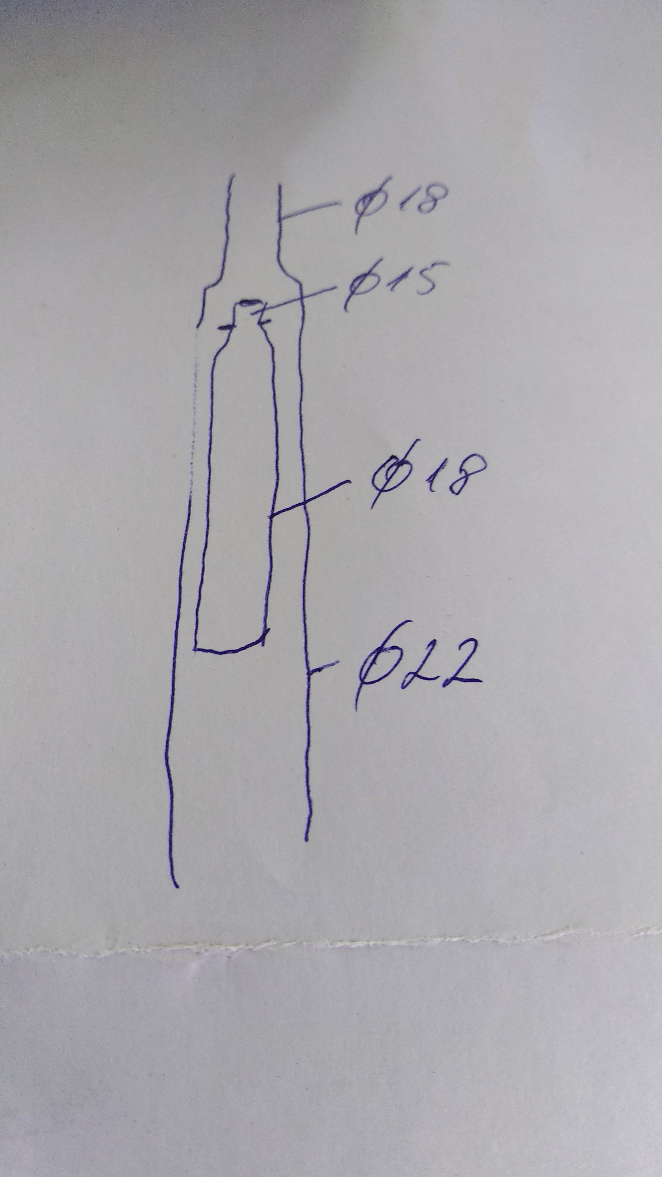

Има няколко потенциално опасни точки в тази схема.
1. ако тръгнат мехури въздух през серпентината, могат да бъдат засмукани от помпата, ако тя е на по-голяма скорост. Затова е по-добре ДБ съда да е с 2 отвора в долния край. В единия да влиза серпентината, а от другия да смуче помпата (виж моята снимка по-горе)
2. Ако байпасната тръбичка е по-тънка, пълни по-бавно.
3. Ако не е с отворена тръба над колектора, веднъж изключил, контролера не трябва да включва, ако температурата на колектора е над 95*. Получава се интензивно изпарение в нажежената арфа, байтасната тръбичка не мохе да поеме всичката пара и се създава обратно налягане към попмпата, което пречи на пълненето.
Комай стигам до извода, че малко вата и една алуминиева плака от печатницата за кожух, затворена с попнитачката са по-бързо и ефикасно решение за ползване на класически ДБ.

Относно дрениращия съд: при мен са като на втората скица. На студената вода. Канти от кока кола и фанта без никаква изолация. Направил съм по един малък отвор за връзка с атмосферата на кантите, а колектора понеже е със вакуумни тръби има една тръба към 80 см нагоре по съвет на Евгений.
От години се каня да направя една малка байпасна тръбичка, но нали и така работи и не пипам:-)

Относно тази тръба над колектора, вместо е толкова дълга, не може ли да се направи един поплавък с О-пръстен, който да се пусне в тръбата.

80 см много ли са дълги? А като се спече О пръстена от 120 градуса при неработеща помпа, кой ще се качи да го смени?
