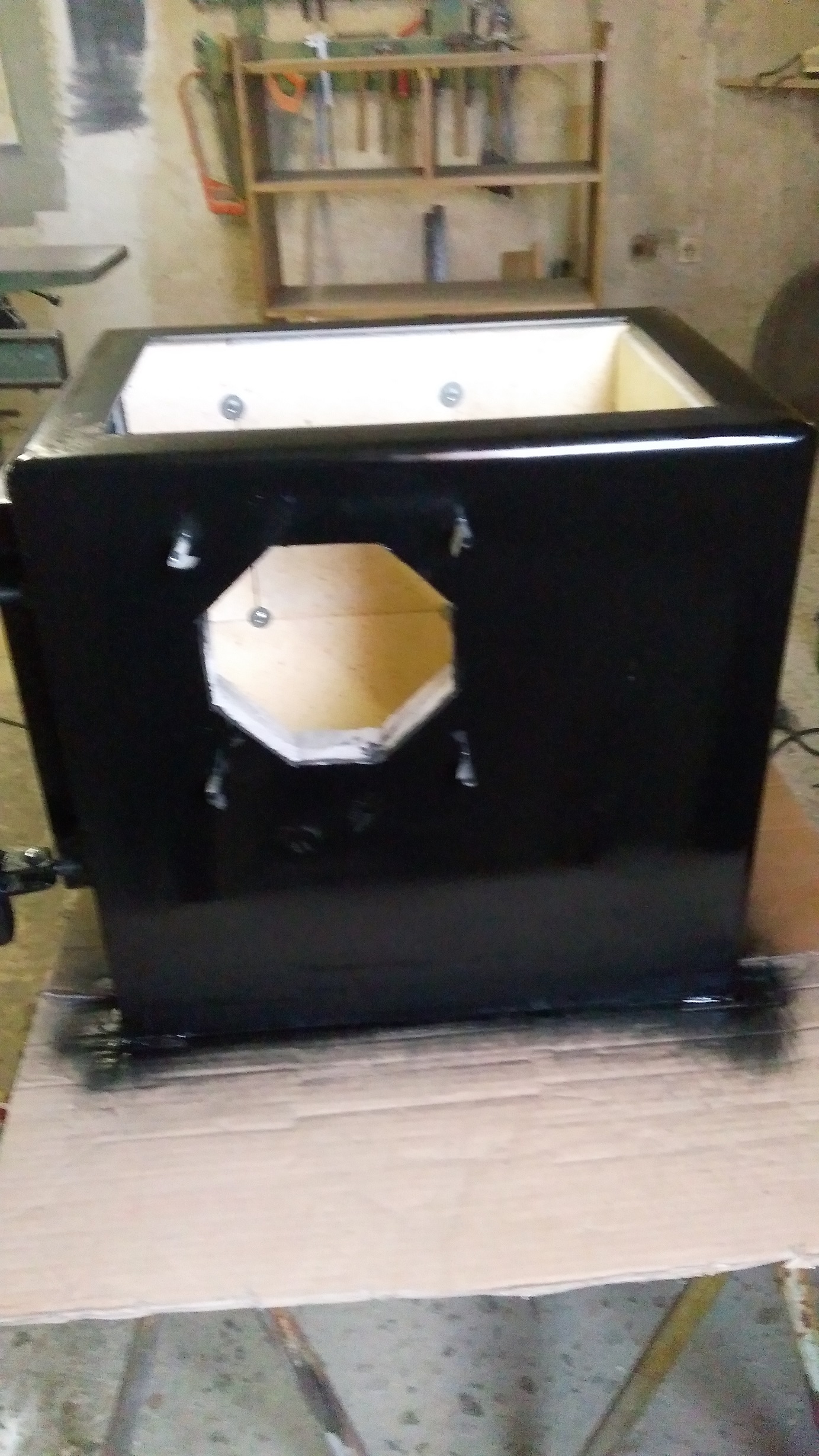

Здравейте, ще качвам котел Виадрус на кутия с горелка Грейко. В момента конструирам кутията и въпроса ми е на какво разстояние да разположа главата на горелката спрямо отвора на дъното на Виадруса ? Центъра на главата на горелката в момента е на 175мм от отвора.
Radoslaw - специалист
съб сеп 28, 2019 6:56 amPanzer написа:
Отвора само ,малко по в средата на кутията
Panzer - специалист
Изработих кутията за горелката . Някой ако е решил да прави такава - останаха детайли за още една кутия. Ламарината е 6мм, а вратичките са от 3мм. Всичко е огънато, само трябва да се завари. На който му трябва да ми пише лс.
