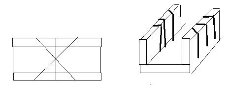

Duke_BG
- Мнения: 884
такааа всякакви варианти за пасване дадохте но тоблерона е много прав че това с линийките от статията не върши работа за всеки вид перваз.
има едни много готини присписибления за дървени первази ( за съжаление нямам снимка но ще се постарая да го опиша "цветно")
продават се готови с комплект с трионче, което можете да го замените с дълъг и остър нож когато става въпрос за стириопор. т най-общо казано представлява следното :
"П" образен канал който има посредата на "колоните" на "П"-то има три прореза : един на 90 градуса и два на по 45 градуса.
рязането става като вкарате перваза въте (все едно е легнал на стената и тавана ) и минавате с ножа или триона по съответния прорез след няколко проби ще разберете кои канали за какви ъгли са
аз с такова приспособлемие си правих буковите подови превази
надрасках на бързо една схемичка :
- Мнения: 16263
Герунг.
Нали проблемът е, че не било под прав ъгъл... velsi даде универсалното речешие, че и евтино, от подръчни материали.
Нали проблемът е, че не било под прав ъгъл... velsi даде универсалното речешие, че и евтино, от подръчни материали.Тема "Моля за акъл" | Включи се в дискусията:
