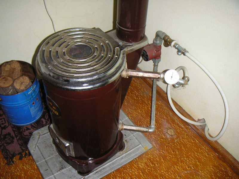

Пробвал съм с казанче ,от температурните разлики ,казанчето след две три зареждания се накривява до неузнаваемост.Даже първоначалният замисъл беше да бъде с казанче за лесно зареждане и чистене ,но се оказа неудачно.

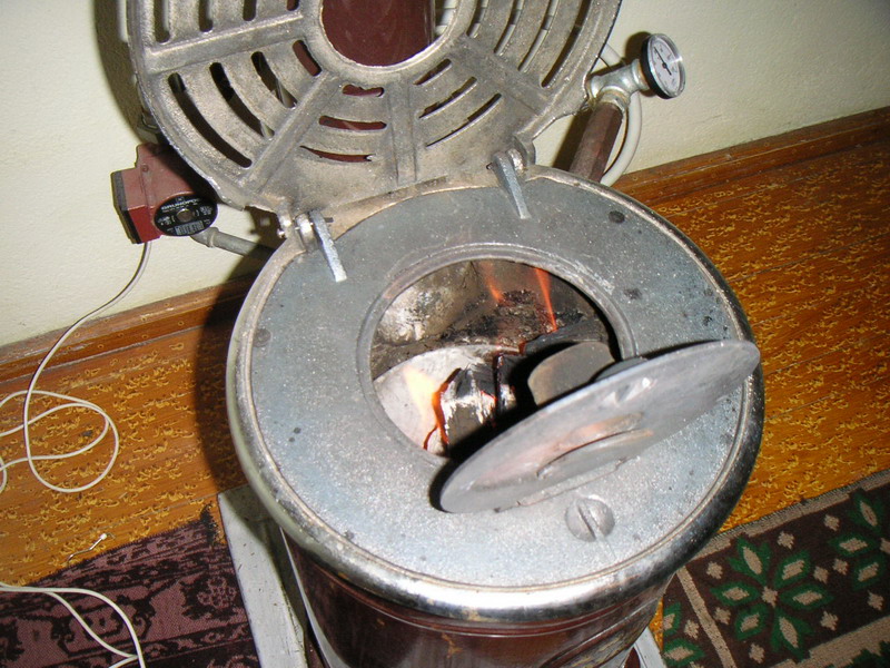

Здравейте, да добавя към темата, за да не се мъчи още някой.Направих си парно от турска печка на твърдо гориво от тези кафявите, дето ги има във всяка железария, и две години я ползвам.Направих я на зор, защото ми се роди детенце и ни трябваше отопление на по- голяма площ.Отоплявам две стаи + банята +бойлера.Една кофа въглища работи средно 7 часа.Дотук с плюсовете ,значи много от топлината отива в комина, понеже ризата е наравно с отвора на комина, иначе незнам как може да се направи с това чудо,и освен това когато ризата достигне 65-70 аз затварям печката почти до край в стаята в коята е печката почва да истива ,този проблем обаче го няма когато е на дърва.Те обаче поскъпнаха и сега идеята за печка-котле чиято конструкция да позволява да се улови топлия въздух с който затопляме атмосферата.Първата ми идея приличаше на тази на снимката по аналогия от руските жаротрубни котли,обаче ме спря факта че много бързо се задръстват а пък не ми дойде идеята за показаното почистване.Сега имам друга идея и ако искате можем да направим обсъждане напук на кожодерите които произвеждат печки със съмнителна икономична работа.

Направена е от лист 2мм ламарина ,огъната като тръба ,фактически 2 тръби заварени отгоре и отдолу да стане като цилиндър.Моята риза е с височина колкото печката отзад са изрязани двата отвора за комина и един отпред за въздуха.Събира 9 литра вода и е много пъргава ,направихме опит и с по-голяма риза в смисъл и дъното заварихме но ефекта е същия.По мои сметки е към 9 киловата водната риза

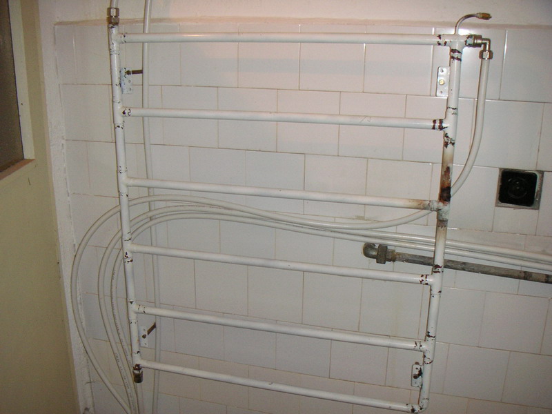

забравих да кажа че радиатора е 20 ребра Н 600 по 190 вата всяко, лирата е медна аз я правих и е с размери 81/90см ,и в най-студеното време, пука банята от жега.
Уби дизайнера в мен, как можа да боядисаш медни тръби!!!

Това което бях направил аз в първоначалния момент беше идентично с това ,но това че по-голямата част от топлината отива в атмосферата ме принуди да направя топлообменника за димните газове.При мен разхода на топлинна енергия беше голям (повече площ за отопляване ) а и ползвах висококалорични въглища ,и кофите за зареждане на гориво се деформираха и пробиваха за кратко време.Това доведе до отказване от кофи за зареждане с гориво.Но когато горивото има пряк допир с водната риза ,се отнема температурата и горивния процес се затруднява.Наложи си да облицовам водната риза с огнеупорен материал ,и така го ползвам.Наистина това на снимката е добро решение (в смисъл на ефективност) ,даже е по-добро от камините с водна риза ,но за сериозно натоварвне с радиатори не става.
