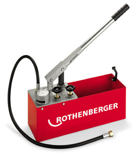

Преполагам че ти нямаш такава помпа затова помоли някои познат,приятел занимаващ се с ВиК.Това е най- сигурния начин , ако нямаш вода на обекта.Отнема около 20-30 мин да напълни,пробва и изпразни системата.
Контролна помпа.jpg (13.89 KиБ) Видяна 4418 пъти

LazarGanev написа:А бе май много задълбахме в безсмислен спор...Не , не безсмислен ! Има много процедурни неуредици ! И трябва някой да е голям Катил за да се извърши ! Аз напуснах работа и заради този проблем ! Просто на 150 апартамента щяха/ги да ги измажат преди да се направи даже някакъв опит за проба !
Последното нещо което скоро чух беше , че не може да се направи проба със "заместващите тръби за водомери" защото от там течало ! Е точно затова как да споря , а и не ми дреме много, то и на този дето е собственик също не му дреме много
