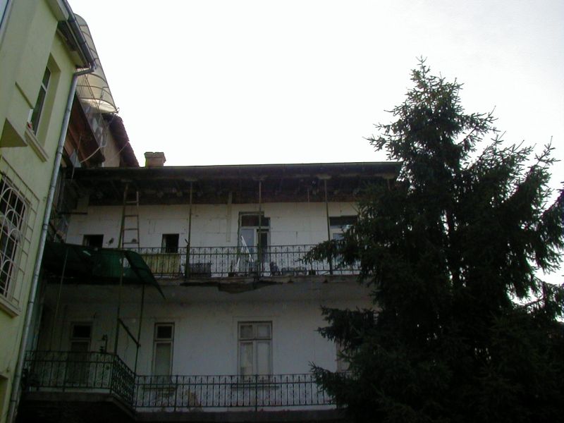

някой сблъсквал ли се е с проблем за носеща способност на профили с различно сечение. някакви данни за критични натоварвания при натиск . конкретно ми се налага да заменя съществуваща винкелна колона 50х50 с някакъв затворен профил(квадрат), който да поема същото натоварване. но да е с по-малка страна

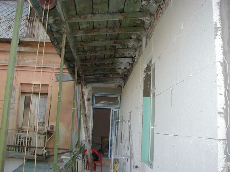

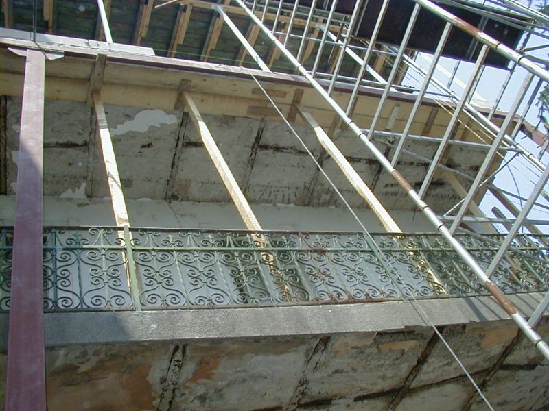

Влязох в голямо приключение(приятно ангажиращо). Идеята и желанието на клиента е да се затвори тази тераса с дограма. За да е по-леко няма да има зидария никъде. Отдолу фикс на 1 м. височина,после 1,7 м алуминиево плъзгане и най отгоре 0,3 м фикс. Пет такива модула ще има между колоните и стената и още един на късата страна отдясно.
Първоначалното ми питане беше за ориентировъчен размер на заместващи профили за тези колонки (клиента не желае да се вижда нищо друго освен алуминии), за да си направя оферта,но Стефан ме 'попари' :) . Идеята е да вкарам метални профили в алуминеви такива.
Според снимката и размера на съществуващия покрив и сега подпиращите го винкелни колонки конструктора ми определи профил 30х30х3.

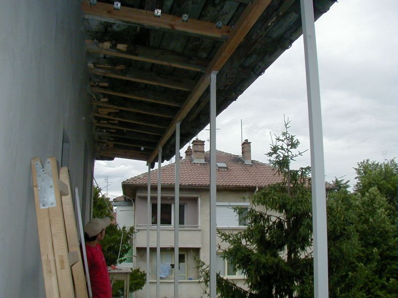

Купих алуминия за работата ,включително алуминиеви профили 40х50х1,2 в,които ще вкарам колоните. И....... изненада :sad: . Профили с размер 35х35 се оказа, че се търсят много рядко и почти никой не ги държи на склад, а със стена 3мм нямаше никъде(някакви възможни доставки по заявка с незнайна дата,но за 16 метра .... :lol: )
Пак консултация с конструктора и отговора- и 35х35х2 става , но е по-добре .х3.

- сметнах, че 17 кв.м. покривна конструкция според таблиците,които изнамерих (и архитекта ми каза-150кг/м2) ще трябва да носят 2500кг сняг (това е 50см сняг с отн. плътност пробл. 30%). Към това тегло добавям (много грубо и предполагам завишено) 1000кг собствено тегло на конструкцията-покрив с греди , летви и битумни керемиди;
-разпределих товара между 17 опорни точки в стената и 6 (една е в стената отляво и 5 колонки) в предната част на терасата, като съм пренебрегнал хоризонталната съставляващна силата на тежестта, защото наклона на покрива е много малък. Получих около 300 кг макс. разчетно натиоварване на моите колонки( те са най-слабата част :) );
- купих 3 м. профил 35х35х2 (толкова е реално колонката). Закарах го пред работилницата,запънах го между два бордюра и с крика на колата го натоварих на натиск, като между крика и профила имаше парче ПДЧ. Не е истина с няколко завъртания на крика каква дъга се получи :roll: - деформацията(провисването) беше почти 4 см спрямо оста.Установих,че профила се е 'забил' в ПДЧ-то с около 2 мм( 1,8 с шублера).

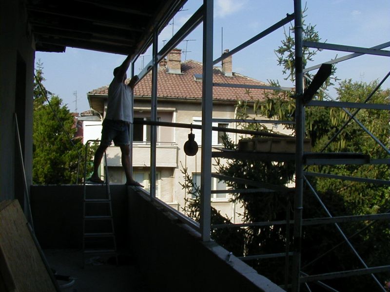

-при захващането на модулите между колонките смятам да използвам рапидни винтове през 30 см.По този начин профилите на дограмата ( 2 броя за всяка колона), алуминиевия профил 40х50 и колоната ще са шинирани един към друг и ще работят заедно- макар и малко това ще повиши носещата способност и ще изправи фабричната кривина на носещия профил;

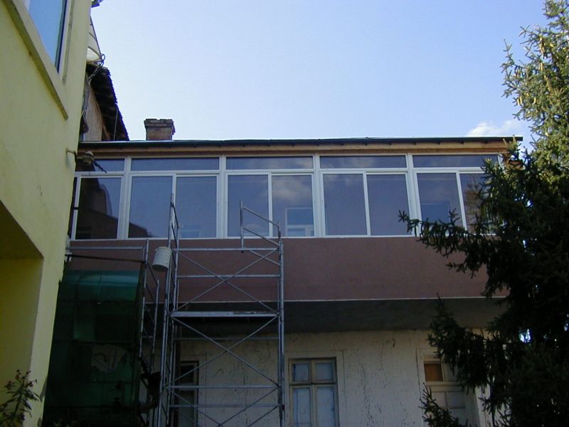

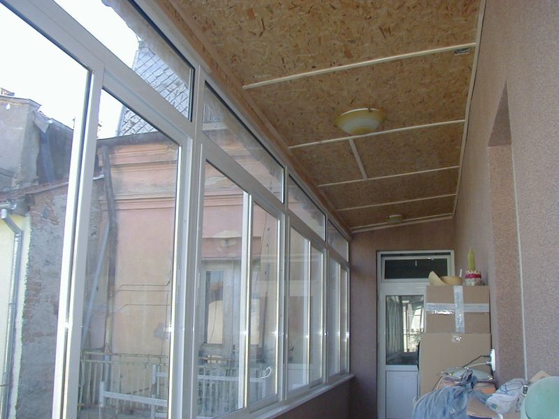

След 4 месеца най-после си завърших обекта.
Непрекъснато променяне на условията на сделката ,цигания и отмятане от уговорките съпътстваха работата. Накрая и с малко пари ме 'удариха'......
Всичко това беше дирижирано от местен плевенски бизнесмен ,който ми се представяше като 'Вальо Митов съм.... '
Както и да е -стана добре.
Първоначалната идея за затваряне на цялата тераса с дограма отпадна след като се установи,че арматурата е изгнила и терасата беше допълнително укрепена и разширена.
Иззида се стена около моите проблемни колонки и над нея затворих с плъзгане.
Този пост ще е малко като реклама за,което се извинявам,но е завършек на темата :) .
Ето какво се получи:
