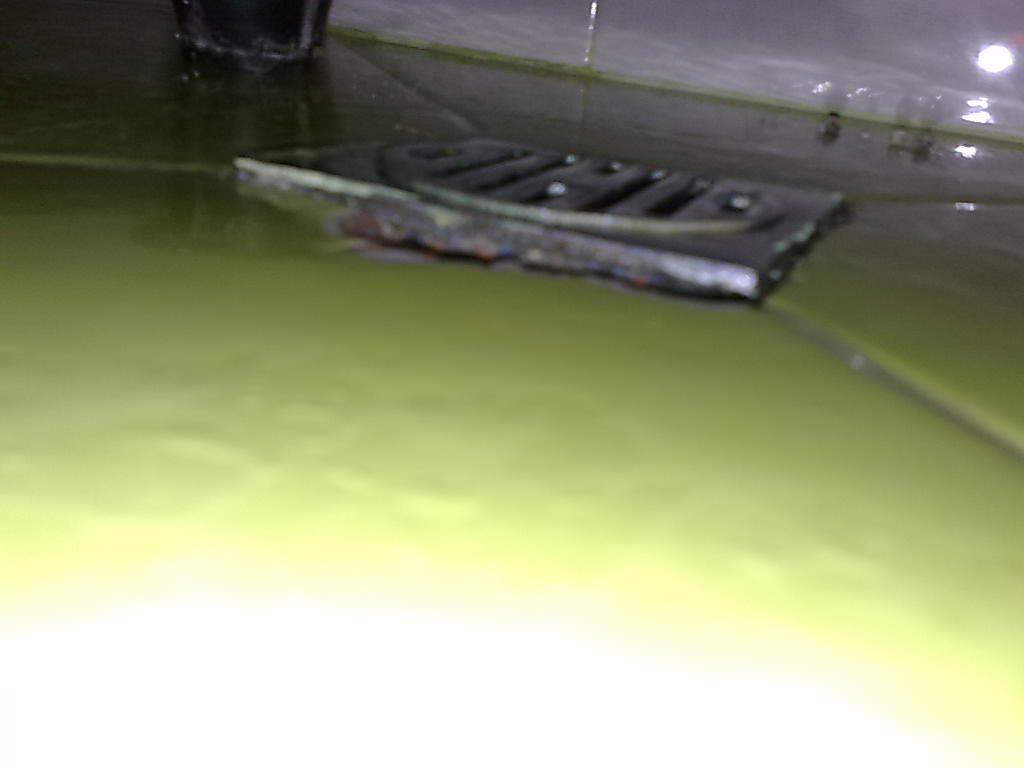

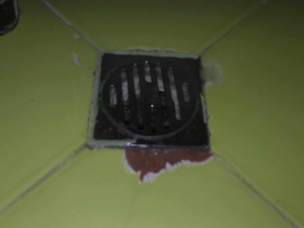

не сме къртили всичко само рамката извадихме и я залепихме с монтажно лепило и си зае мястото както трябва,това означава, че е имало разстояние между рамката и сифона.С хоризонтално отичане е
iva6ki - специалист
Има следната възможност ,но на снимката не е ясно,
от температурно разширение да се получи понеже
до колкото виждам нямаш фуга между решетката на сифона и плочките
Последна промяна от iva6ki на вт яну 18, 2011 9:06 pm, променено общо 1 път.
cvetomira86 - помощник
понеже не мога да кача снимка :? -ето такъв е сифона http://www.dragolovi.com/listingmodule/ ... 8084d06c6/
jekasus - майстор
Питам за разлика от горния край на сифона до решетката. Декор.капачка как беше лепена? нацяло по капачката ли имаше лепило или са на "топки"
има фуга,но се изкърти от надигането, а дек. плочка е лепена по всички краища не е на топки.Възможно ли е при самата замазка тръбата да е под налягане и това да е причината - плочките са лепени преди година,а проблема е от половин.
Spokoiniq - майстор
Решетката и квадратната й рамка са хромирани, и не са едно със сифона като такъв, той най-вероятно е сиво праховобоядисан.Ако е така, самия сифон е алуминиева сплав, от препарати или естествена корозия на алуминия се образуват соли, които набъбват и се отлюспват като многолистно тесто, което печеш.Това повдига, ако съм прав, решението е къртене и смяна на сифона с бронзов или пвц, процеса е необратим.
iva6ki - специалист
Spokoiniq написа:
То добре ,но ако човека го е залепил с монтажно лепило като хората не мисля,че
я има тази възможност понеже лепилото за теракот е хигроскопично за разлика
от монтажното лепило което е парче силикон.Ако приеме че се издига няма да нарани
плочките а ще се отлепи просто.На снимките се вижда наранена глазурата
което се получава от напрежение ако
питаш мен изчисти го наново и с малък флекс с диамантен диск увеличи фугата
почистваш и залепяш отново.
DELIK - напреднал
Ако близо до сифона минават тръби за парно или топла вода може и те да са причина. По-точно температурните деформаций.
