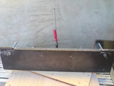

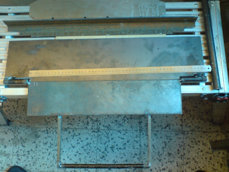

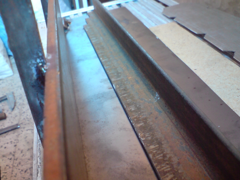

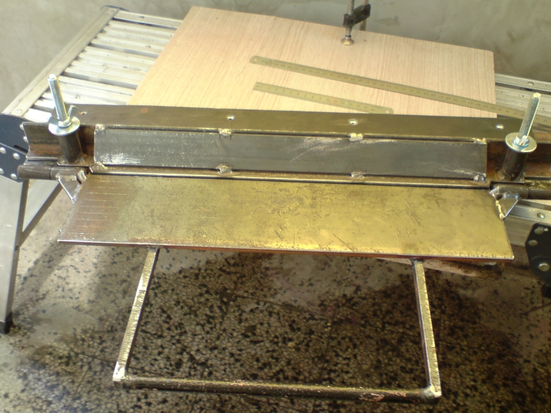

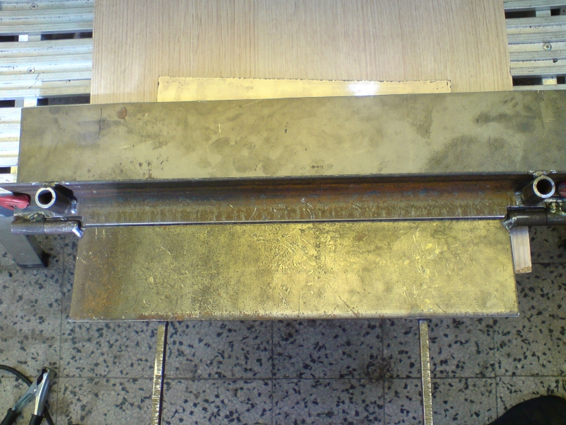

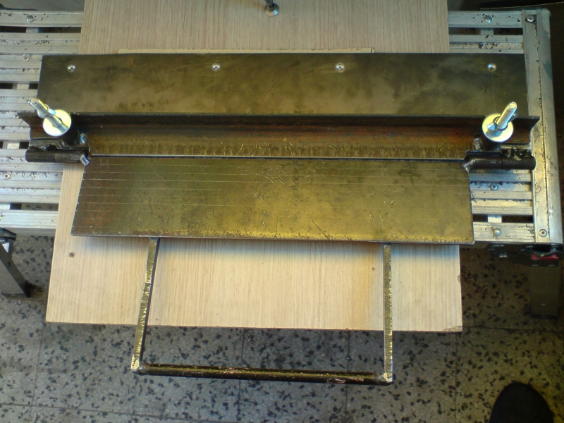

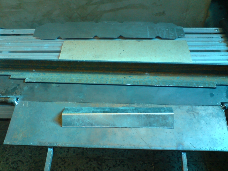

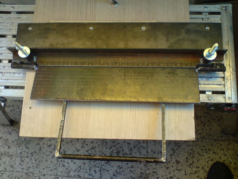

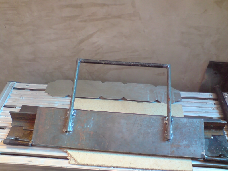

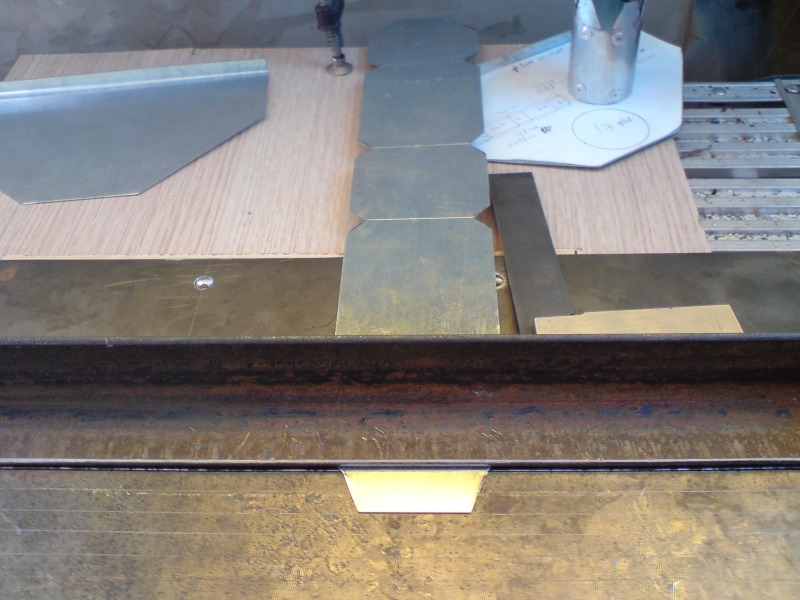

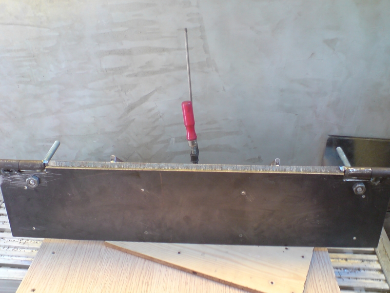

Колега, не знам направи ли абканта, ако не си, ти пускам снимки на един малък и лесен за направа абкант, който правя тая седмица.

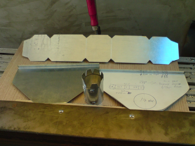

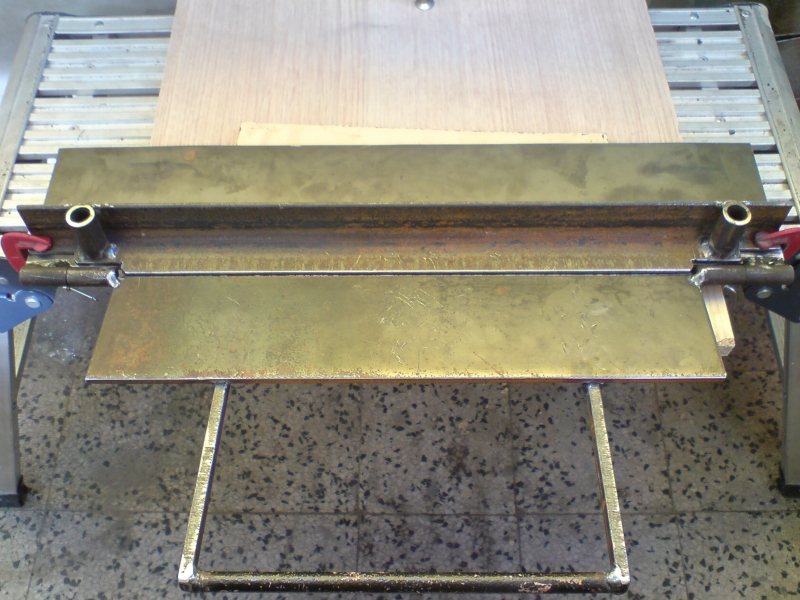

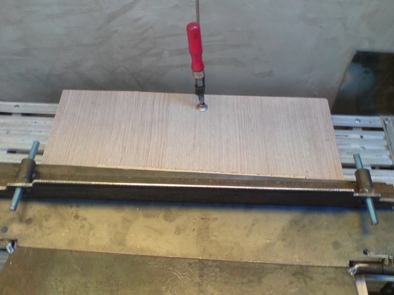

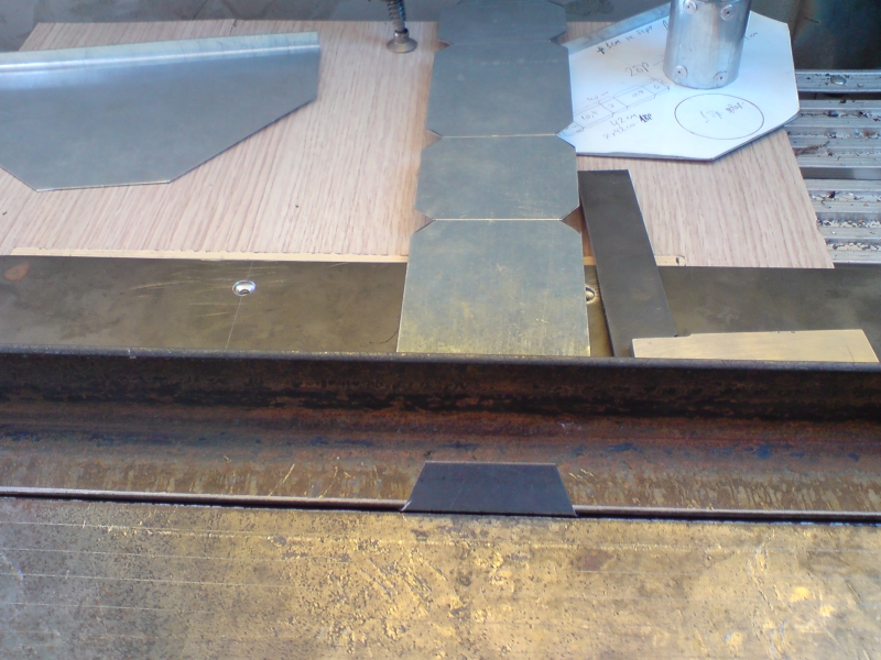

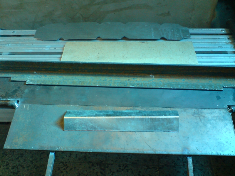

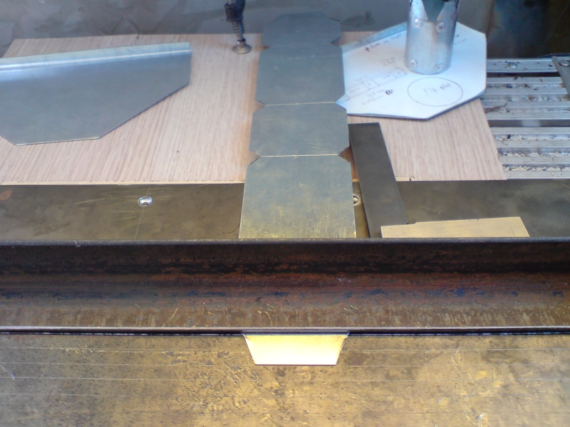

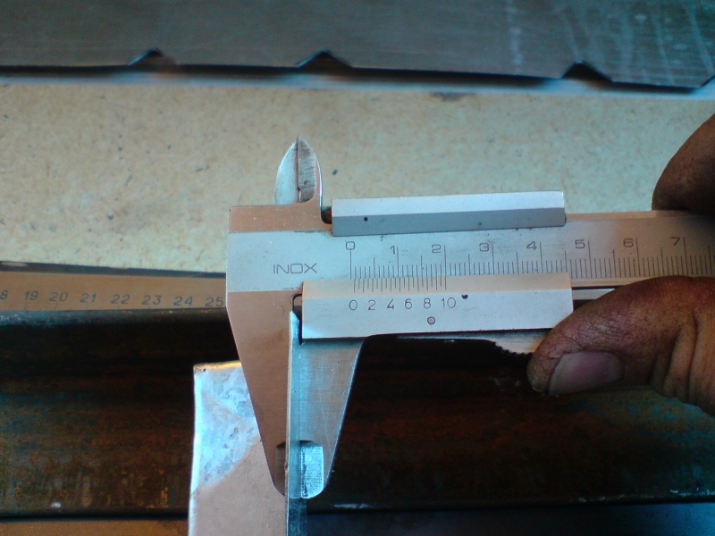

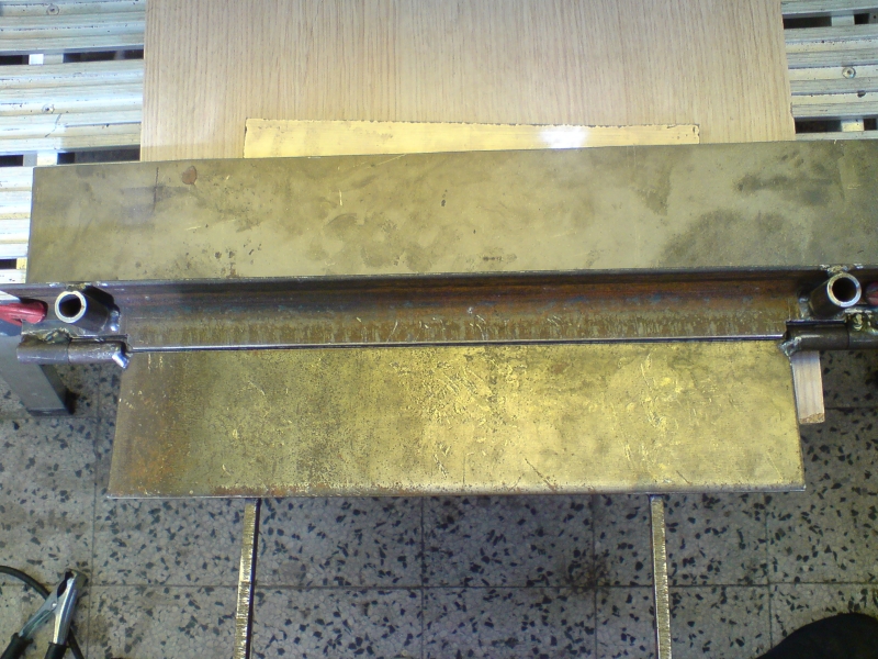

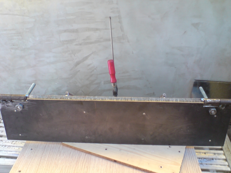

Ще правя едни малки кутии за аспиратор и от парчета скрап от Алброн(белканто) и една стругована панта ф16 за ос го заварих. Основата е черна ламарина -60х14см-5мм, плочата за огъването е 45х10см-8мм, лошото че работната дължина ми е само 44см, не можах да намеря малко по дълга плоча, но на мен и това ще ми върши работа. Шпилките са завити за основата и дозатегнати с гайка, за затягане широка шайба и крилчата гайка. Центрован е само за ламарина 0,7мм, като довърша заварките на пантата, още едно ребро за здравина ще заваря там и една шина за винкела да не се кълчи, ще пробвам и на 2мм ламарина. Абканта ше го монтирам на мдф 25мм за стабилност.Разчертах и плочата за огъване през сантиметър за лесно центроване на ламарината.

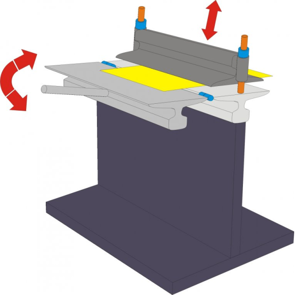

Тествах го с няколко парчета, огъва много лесно ламарината. Модела за този абкант го намерих в офроуд форума, само че там човека си го е направил от релси и е дължина 1м.

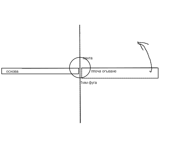

Единствения проблем е да завариш горният край на плочата за огъване точно на центъра на пантата, та като се завъта луфта от 1мм да не се променя. Направих груба схема, ма толкоз си мога с пейнта.
Снимките ги качвам в няколко поста, ще помоля някой модератор да ги събере в един пост да стане по събрано. Поздрави. :partyman:

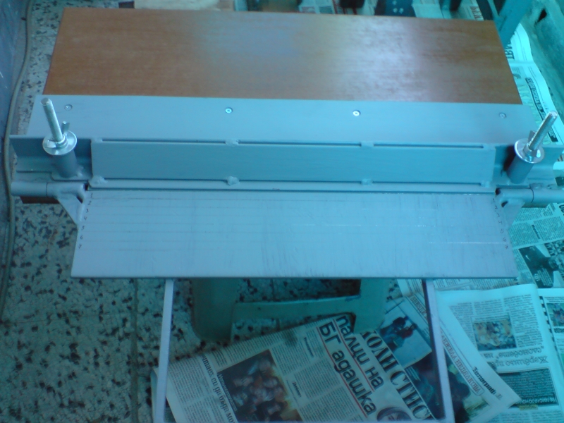

ZEDYCUS - майстор

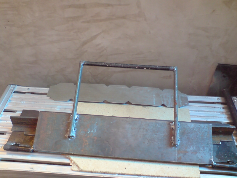

Тоя линк, дето си го дал е перфектен. Някой ден ако намеря материал и пари за фрезист, ще направя друг. Обаче съм забелязал, че временните решения остават за постоянно. :cool:

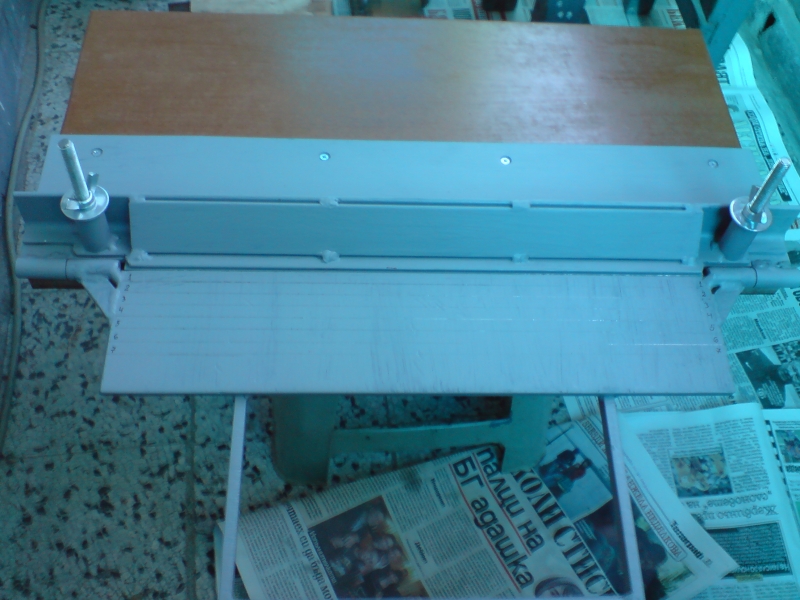

Аз приключих с подсилването на пантите и винкела, в процеса на работа ще си проличи дали ще върши работа или ще иска още нещо за оправяне. Но направих една грешка, трябваше пантатата да се разглобява, сега не мога да го дам за поцинковане, а ми е наблизо и нямаше да е скъпо, сега ще се запълни пантата с цинка. Ма здраве да е.
Ей това стана -
