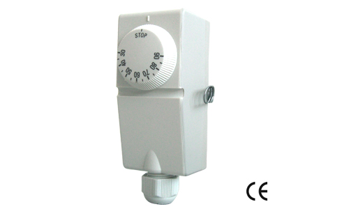

kapanec - специалист
Ще слагам контактен термостат което да влючва и изключва помпата на определени градуси
Дайте схема на тия трипътни -четерипътни вентили как се свързват снимки на мерих но както са монтирани не се вижда подробно кое и къде се свързват (единия е от входящата на котела другия отива към колекторите третия къде отива на изходящата на котела ли ? и ако е с четери извода къде отива четвъртия изход)
kontakten termostat.jpg (34.45 KиБ) Видяна 10616 пъти
naskov - майстор
Tова термореле не е за предпочитане. Дава големи отклонения. С модел В2000 няма да имаш проблеми. Има и електронни модели. За схеми виж тук: http://www.erato.bg/files/file_447_597.pdf
naskov Мерси за схемата моето реле е друго просто не ми се играеше да г снимам и дръпнах тая картинка за полесно .
