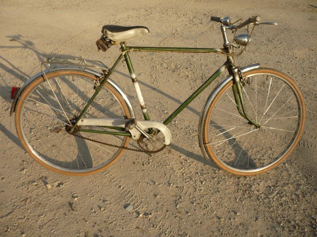

Вчера на слънчево време преди да почна да го чистя направих снимки на колелото,вижте за каква натрупана и спечена мръсотия писах :
Имам много малки петна ръжда по цялата рамка ,няма как да ги изчистя ,ако се ползва шкурка или телена четка ,боята ще се повреди.С нафта ,масло и разредител ,омешано заедно,с една четка го намазах цялото.Оставих го час време и после с парцали започнах да го чистя.Има клеясали места които не се разтвориха ,но в повечето места се показа хубава маслено зелена боя с оригиналните шарки.В събота ще го разглобя цялото ,ще почистя от старата грес от оста на предната капла ,средното движение,а задната главина няма да отварям ,сипах и малко масло за скор.кутия/ЕР 80/и върти отлично без шум и доста дълго,само "кученцата " на свободния ход щракат чудесно.Мога да я разглобя ,на едно от колелетата ми е такава и съм я разглобявал и знам какво има вътре.Ще опитам с разни препарати да почистя алуминиевите части,както и никелираните калници и фар.

Браво Shotik, колелото е старо, но качествено. Заслужава си освежаването. =D> Нищо общо с новите боклуци. Трябва да снимам и покажа в другата ти тема, един стар френски бегач-Мотобекан. Карам го вече от 10 години без проблем, а преди това поне още 20 години някой в швабско.
Почти едно към едно с този от линка - http://novabicycles.com/BlueMirage.jpg - моя има калници и багажник.
