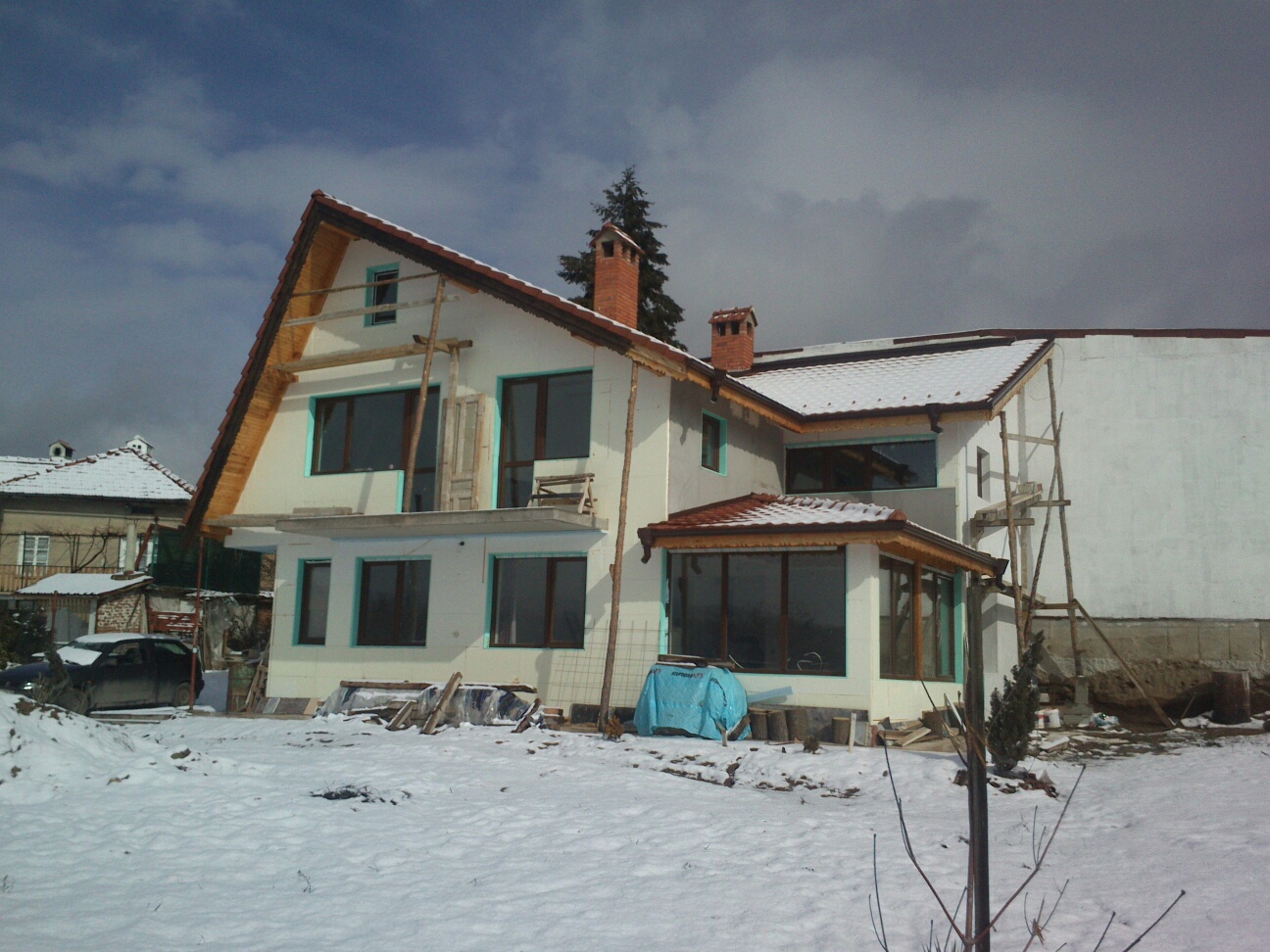

Дотук само камината е налична от миналата година полска 25кв?. Къщата е два ет. по 90кв. 6см стиропор, пвц дограма,
варова мазилка и шпакловка отвътре. Миналата зима небеше мого студена но на 900м. вис. си е, та се оказа че камината си топли цялата къща но са нужни 5-6 часа и моого дърва.
Но размислих за пелетите, верно е удобство но излизат двойно по-скъпи от дървата и от месец умувам за котел на дърва.
И тази седмица ми светна идея как да запалвам котел на дърва дистанционно което беше главният му минус за мен.
тези дни ще доизчистя подробностите и с помощта на съфорумците да развия инсталацията
DSC_0024_resized.jpg къщата преди мазилката

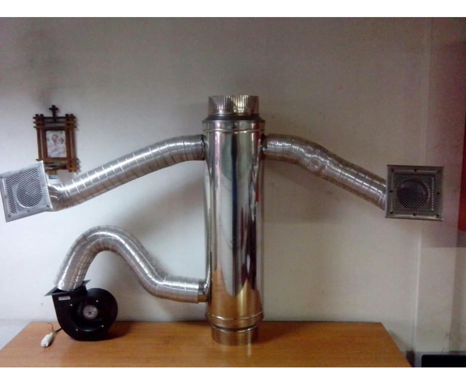

Някой от вас правил ли е подобна на снимката установка и дали мога да постоплям стая с обем 30 м3?
Става въпрос за малка вила.
Ще изграждам на ново комин в съществуваща ниша на открито огнище.
Тази въздушна риза да бъде част от новия комин,непосредствено след розетката и изходящите въздуховоди да излязят в подпокривното пространство.
От там с гъвкав въздуховод изолиран, петслоен, 70 микрона102 мм 10 м. да влезе през тавана на въпросната стая 3.5 х 3.2 с височина 2.2м.
Засмукването мисля да направя от пода с обикновено канализационно ПВЦ ф 110 през мазето с монтиран TT 125 КАНАЛЕН ВЕНТИЛАТОР-220- 280 m3/h.
lov - майстор
Да не те разочаровам много но в швейцария къщата се отопляваше с нафтова печка и с подобни въздуховоди като топлообменика си е доста по сериозен от това защото обхваща и част от горивната камера. На първия етаж по край печката се ядва но в двете стаи на втория при що годе топло време си е студено. По точно казано колкото да на замръзва. Отделно всеки месец профилактика на печката от лицензиран сервиз щото няма друг начин да не говорим че без специални прахосмукачки за сажди няма как да се мине от всичката гняс натрупала се по кюнци и камера. И това не е някаква самоделка ами си е напълно автоматизирана печка за тази цел.
