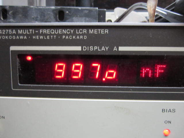

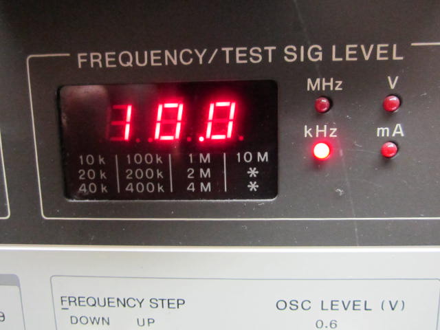

П. Петков - специалист
ivanovbg написа:
Чуди се чуди, пък после сметни колко е реактивното съпротивление на бобина с индуктивност 0,1Н при честота 1 гигахерц. После сметни при тази честота колко ще е реактивното съпротивление на 26 пикофарада кондензатор. И сподели :wink:
Няма защо да се смята!
Точен кондензатор 1uF (0,1%) при две различни честоти:
10kHz
Picture 207.jpg (49.25 KиБ) Видяна 3197 пъти
Picture 204.jpg (51.07 KиБ) Видяна 3197 пъти
Последна промяна от П. Петков на пет ное 14, 2014 4:23 am, променено общо 1 път.

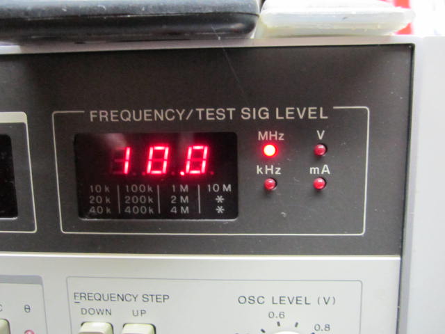

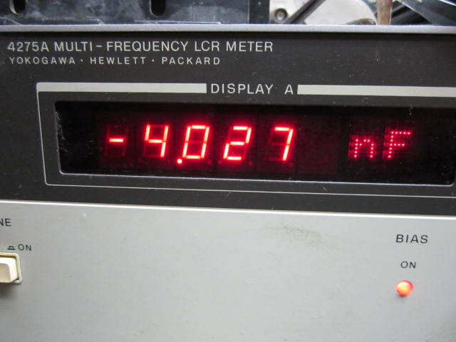

И при 10МHz:
Picture 209.jpg (48.54 KиБ) Видяна 3197 пъти
Picture 210.jpg (49.44 KиБ) Видяна 3197 пъти
AAsat - специалист
Той кондензатора станал бобина - ако се вярва на показанията на измервателните прибори.
В задачата едва ли се има предвид какви са параметрите на един реален кондензатор при различни честоти. При нея елементите са идеални - бзкрайно съпротивление - нулев ток, нулево съпротивление - нулево напрежение. Не се говори никъде за активна и реактивна съставка на тока или напрежението. Всъщност тя задачата е решена още в първите отговори - другото са си наистина лирични отклонения - обикновено навяващи приятни спомени на правещите ги.
