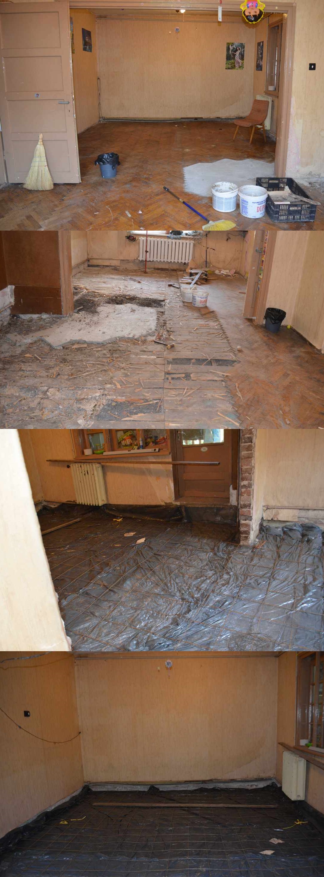

... и ето какво се случиии...
Пари:
- Теракот 8.5лв/кв.м.; 14.40лв*21 пакета = 302лв
- Арматура 4х2м х 5мм = 15лв*4 = 60лв
- Бъркалка за бормашина = 3лв
- Ръкавици 2 комплекта = 3лв
- Тапети 4.9лв ролка х 16 = 80лв
- Универсално лепило за тапети = 3бр*6лв = 18лв
- 5 торби най-евтин теракол х6лв = 30лв
- 2 покривни найлна 20кв.м х 4лв = 8лв
- нивелир = 20лв, язък
- изолация 2см EPS/бял, 3 пакета х 30лв = 90лв
- 1 кубик малки не-речни камъчета, но доста дребни = 55лв
- 2 кубика земно-влажна замазка х126лв = 252лв
- мече = 3.5лв
- удължителна дръжка = 7лв
- ваничка = 3.5лв
- цветен латекс 5кг = 9лв.
- ръкавици 2 комплекта = 3лв
- хартиено тиксо = 2лв
- покривни найлони, средни = 3лв
- шпатула = 3лв
- баданарка = 2.5лв
- четка = 2лв
- машинка за разяне на плочки, мислех че моята е дефектна = 16лв
- диамантен диск за флекс, машинката не сработи, скапани плочки = 4лв
- теракол 5 торби х 7.8лв = 39лв
- боро грунд 5л = 20лв
- Бял фугиращ разтвор 3*лв= 9лв
- 7 торби теракол х 7лв = 49лв
- метла = 3лв
- водоразтворим емайллак, за съжаления нямаше от стария в пластмасовите кутии, 2х6лв, уж-не-миришещ
- баданарка = 2.5лв
- кофа 0.8лв
Общо: 1 115,8 лв
Мисля че покрих и малките детайли. Всичко останало си го имах от преди. Максималния бюджет ми бе 1100, тъй че съм ок. В смисъл, повече нямаше как =) @lecki, crez и zz_stefanov, Благодаря за съветите, но нямах нито времевата, нито физическа, нито парична възможност за изолации под/над бетона. Иначе влагата не беше толкова много, колкото бе разяден самият паркет, чисто от гъбите. Те са си паразит и съвсем малко им е трябвало. Надявам се това малко да съм го запечатал под найлона някъде и да си седи там или да е умряло покрай жегите.
Остатък:
- цялата изолация. МОже би трябва да не я броя към този ремонт, но все пак дадох пари и за нея. Мислех да слагам фибран, но цените му ме пратиха в дълбока депресия. От отчаяние реших да взема някаква изолация и .. и аз не знам. В крайна сметка се отказах да я слагам под/над бетона, въпреки, че ме уверяваха, че няма да има проблем, да слегне и т.н. Ще й намеря приложение, отвън на къщата.
- поне 5-10 колички земно-влажна замазка останаха.Поскапа се. Баща ми си отнесе на вилата да си ползва поне камъните, а то предимно камъни бяха останали.
- латекс, боя, по 1/2 остана;
- тапети 2 ролки и още 1/2 на части
Физически остатък - много:
- Десницата ми се поскапа на 3-тия ден къртене и за съжаление седмицата почивка не ми помогна особено. Все по-зле ставаше с времето.
- Ръцете ми, след бетона, бяха целите в рани, може би от постоянния цимент, въпреки че бях с ръкавици. Поне те горе-долу минаха за седмицата почивка.
- Кръст, крака и цялостно недоспиване, защото работих до никое време вечер, а след това имаше и по час-два люшкане на бебе, макар и приятно.
Проблеми:
- Бетона. Явно нещо не съм разбрал поста на @chapara. Мислех че земно-влажната замазка изглежда така http://bisystem.bg/gallery/Zamazka4.jpg а аз получих купчина микс изглеждащ като това http://pictonsandandsoil.com.au/assets/ ... 20Dust.JPG общо взето. Даже тук на едно местенце има влажност, при мен -не. И още повече, очаквах че камъните ще бъдат нормално дребни или че изобщо няма да има, а те бяха бая камънак.
- Транспорта. След като от бетоновия възел ми казаха да се оправям с транспорта, а аз нямам такъв, трябваше да търся спешно хора по OLX и в крайна сметка нямах избор или право на претенция. Бетона ми го докара човека "без да се занимавам въобще". Ама съответно сега изпитвам малко съмнения колко е качествен микса.
- Уменията ми. Най-големия проблем =D Но какво да се прави, особено като десницата ме предаде на третия ден, беше доста мъка. Заравняването не ми се получи, после имаше сумати камък да избивам, но нямаше закога да миксирам или викам/купувам нови материали, че да направя една тънка изравняваща замазка. Реших че ще избивам камъни, вместо да мокрая цимента отново, все пак гоня време за изсъхване. И така и не стигнах до нивелир при плочките. Започнах ги от средата, с ясната идея, че няма да стане равно-равно, но поне няма да ми излезе нивото на +3см. Така и стана. Не са особено равни (а то и из самите плочки имаше разлики), стените ми и те не са, хич даже, съответно и фугите ми се обраха по едно време, та... абе няма да мога да хлъзгам мебели директно по плочките, защото тук-таме ще запре :D Ама така и така ще ги заровя под килими, тъй че не ми пука особено. Не съм майстор. След тоя ремонт разбрах и че тая работа хич не е за мен. Но каквото -такова. Поне мисля, че направих нещата здрави.
Работа:
ЮЛИ
20-24 поетапно изнасяне и пакетиране на всичко от вкъщи;
25-27 къртене на паркет и градоред, изнасяне на 3+ кубика нещо странно. Прилича и като цяло Е пръст, но по-лека някак, не толкова масивна, и като на гранулки. Чудехме се дали не е 60 годишна сгурия.. някакви идеи? 3 дни х 12 часа работа, но сам човек, така е.. Оказа се, че под спалнята нямаше плоча, но пък имаше страхотно здраво натъпкана/трамбована земя. Изровихме до това ниво, което беше 2-3 см под равнището на плочата на хола.
28 - 11ч ми докараха чакъл. С баща ми и тъста вкарахме 1 кубик в спалнята, за да подравниме до 13ч. Сложихме найлоните, арматурата и я вързах доколкото можах с разни мизерни телчета.Не знам имаше ли смисъл.15ч дойде 1 кубик земно-влажна. По-скоро само земно... както и да е. Почнахме да разстиламе и вървеше ужасно, тъй като нямапше грам вода и трябваше да си доливаме и да го объркваме всяка една количка, която вкарвахме. Супер много ни забави това. Накрая решихме, че не й разбираме на земно-влажната и ще я разстиламе и поливаме с вода + трамбоваме. Супер мъка. Супер неравно. 17ч, бяхме на 1/4 от едната стая. 17:30 Дойде втората партида, тъй като бетноновият възел щеше да затвори, а нямах време. Втората част бе 5:3 спрямо първата. Пак - сухо като пепел. 18:30 дойде подкрепа най-сетне и със свежите им сили до 21:30 бяхме разхвърляли всичко, макар че остана, така че вероятно сме направили 5-6 см замазка, на места и по-тънка, тъй като пода бе доста доста крив.
29 - уж-реанимация и малко лични драми
30 - заминахме за Добринище. Евтино и спокойно
+ 7 дни за бетона
АВГУСТ
5 - прибрахме се късно, взех латекс
6 - боядисах тавана, очаквайки малко помощ за плочките
7-9 почнах плочките, 14 часа на ден, докарах го дотам, че да наредя едната стая, фугирам и преместя част от мебелите, за да може да се нанесем 4мата в едно стайче-килер от ... абе колкото да се сложи матрака на пода. 2х2м. Поне реших драмата със спането и на 10ти тръгнах на работа пребит, но спокоен.
10-14, след работа 18-22ч, лепене на плочки;
15 - един приятел дойде да избие малко камъни по ръбовете
16 - плочки, само 2-3 часа и почивка
17-18, плочки, край
19 - фугиране;
20 - махане на тапети, измазване
21 - боядисване на тръби и радиатори
22-23 - лепене на тапети с жена ми и край на ремонта
24-26 - пренасяне, разопаковане, чистене, отмирисване
27 - нанасяне. Само на мен ми смръдка малко на тая уж-не-миришешта боя, но всички други казват че си е ок. За сега държиме отворено денонощно и е ОК. Дано не се наложи да затворим скоро. На 27ми вечерта успях сам да отворя плик вакуумирано сирене, с ръце въпреки болката - бях удивен.
28+ събирам инфо, обмислям варианти за евтини мебели и пиша този пост.
Резултати:
- Нанесохме се
- Няма гъби
- На мен малко ми смръдкаше от тая не-миришеща водоразтворима боя, ама.. май се поотмириса.
- Спиме все още на отворено
- Тапетите, макар най-евтините, които намерих, се оказаха супер добри, дебелички и лесни за лепене :0 Единственото нещо което сработи по-добре от очакваното бяха те.
- В задния двор е освободен един импровизиран канал, да отвежда дъждовната вода към дупката на старата тоалетна, пак е нещо за сега
- Плочата на мазето все още не е пропаднала и даже след плочките вече като ходи по тях човек няма чувството, че стаята се клати xDDD~
- Нивото на стаята спадна с 8-9 см, вече няма да мога да сменям крушки само със стол
- Свежо е. Нямам търпение да го накича или детето нещо да надраска, че да се почувствам вкъщи :Р

DSC_1081.JPG Спалня
DSC_1078.JPG ХОЛ
IMG_20150806_133156.jpg Други
ПП: Упс :| , забравил съм да издиря някоя снимка от края на ремонта... ама тъй като няма как всичко да е наред, фотоапарата ми изгоря/намокри се леко/ на кратката почивка и още не съм го водил на сервиз.. та.. ми е трудно да издирвам снимки. Като намеря/направя, ще постна.
