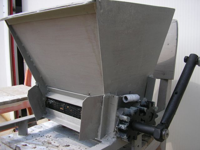

Ето каква гроздомелачка си направих преди няколко дни. Двата вала са на сачмени лагери 6205. Задвижващите колела са метални. Гумените шайби, нанизани на валовете, са от обелващ апарат на царевичен комбайн. Задвижващия вал е неподвижен, а задвижвания е подвижен. Между тях от двете страни има пружини. Допълнително около лагерните тела съм запълнил с пяна, и грундирал, за да не ми тече от там. Зърната предварително се ронят ръчно. Поставя се върху бидона. За момента се върти на ръка, с опция, при намиране на подходящ ел. двигател, да я направя електрическа.
Пробвана е, и работи перфектно.

Чудесно е станала.
И аз мислех да си правя подобна, но по-малка, за малки количества, но ми идва трудно - нямам необходимите части. Ще гледам, ако се продава да си купя някоя с по-малки размери.
Днес 3-4 кофи ги изронках на ръка и после последва смачкване в един чувал, каквото остана в мелачката.

infomar написа:
Чудесно е станала.
И аз мислех да си правя подобна, но по-малка, ...
На снимката изглежда голяма :? Размерите и са следните:
Диаметър на гумените шайби Ф70
Работна дължина на валовете 280 мм
Размери на коша в най-горната част 400х290 мм
Дълбочина на коша до валовете 260 мм
Свободно побира ронени зърна от кофа 16 л
При въртене не се усеща никакво съпротивление, поради лагерите. Не чупи семките. За мен е перфектна за малки количества. Мачкането е лесно, стига да има кой да рони зърната :lol:
