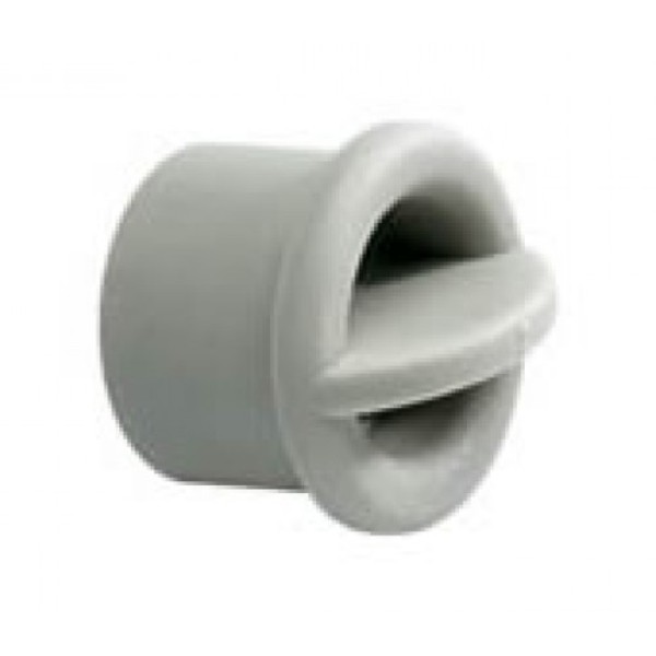

iliya_i - майстор
Опитай с такава.
С гумено уплътнение е.Навива се на ръка.
Верно, не е най красивата, но... :-D
