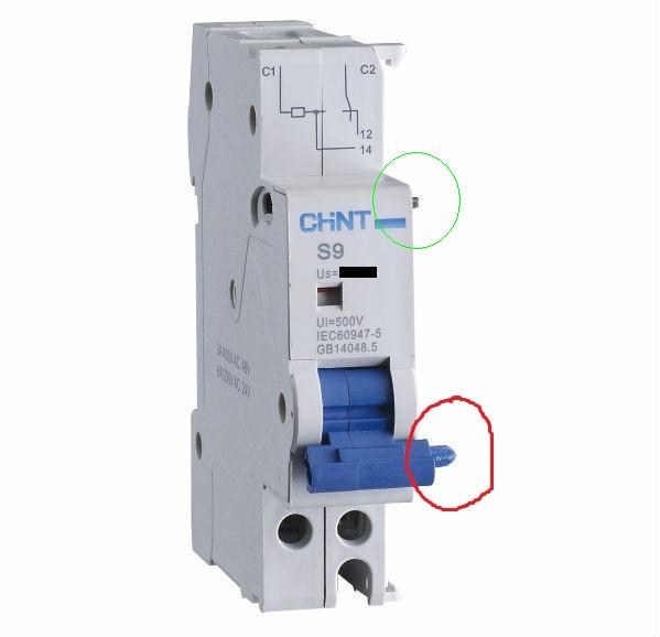

пон окт 08, 2018 6:40 pmmironcho написа:
това нещо не е защита, а управляем изключването и не става за защита от понижено напрежение.
Кое нещо? Това от първия пост или това от сбърканата снимка на shadow__01 ???
Ако говориш за тва от първия пост значи CHINT лъжат кат дърти ман...али. :-D
mironcho - специалист
мъже и да съм в грешка. Chint S9 от втората снимка е дистанционен изключвател. Сега обърнах внимание, че на първата снимка е V9. което наистина е МНЗ
kuger - майстор
V9 (минималнонапреженов изключвател за(NB1,NB1L)
Приложение:
Защита на товара при понижаване на напрежението(между 70% и 35% от номиналната му стойност).
Аварийно спиране с положителна логика (устройствата изключват, когато няма напрежение), подобно на
бутон.
Индикация за позицията на контактите на устройствата
само след автоматично изключване на миниатюрните автоматични прекъсвачи и автоматичните
прекъсвачи с дефектнотокова защита поради претоварване или късо съединение.
Това е от каталога на Chint.
Захранва се с фаза и нула, мисля че няма значение кое къде да се свърже. Въздейства механично в/у лостчето на авт. прекъсвач.

Не действа там има си друг чоп(влиза отстрани на Ап то) който изключва АП-то .Всички такива допълнителни неща са така.
kuger - майстор
Не шия, ами врат, по-горе в темата се обсъждаше точно този чоп.
valentino76bs - майстор
вт окт 09, 2018 7:01 pmkuger написа:
Не говоря за този който се обсъжда говоря точно за този който изключва АП-то(в зелено) . Не е синия мущук А Е ТЪНЪК МЕТАЛЕН!Даже и да го няма СИНИЯ ЧОП пак ще го събори! Виж при ръчно вдигане и сваляне е нужен!

...Не говоря за този който се обсъжда говоря точно за този който изключва АП-то(в зелено) . Не е синия мущук А Е ТЪНЪК МЕТАЛЕН!Даже и да го няма СИНИЯ ЧОП пак ще го събори! Виж при ръчно вдигане и сваляне е нужен.
