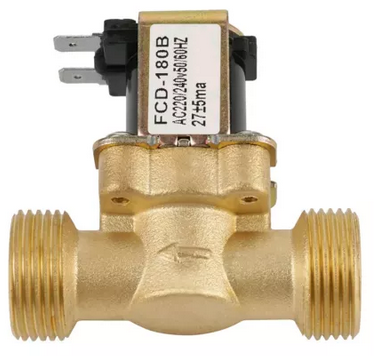

Слагаш до бойлерната помпа един ел клапан като спре помпата клапана затваря по просто от това може да е само бобена чорба с шарен боб :lol:

zaksofon - специалист
Това ще свърши ли работа? Нормално затворен, 3/4, 220 волта. Не знам само на каква температура издържа.
Или по-добре това: https://www.aliexpress.com/item/Free-Sh ... 928d915cc4
4799inpl64 - специалист
нед апр 14, 2019 10:50 pmzaksofon написа:
Ми то си пише в алито 5-80 градуса

На снимката, която качих , не видях градуси, но на линка е друг вентил, че и малко по-скъп - 19 долара, там темпертурата е до 100 градуса. Поне тъй пише на нещото, ако изгледате видеото, което е в графа снимки, вижда му се на табелчицата. Аз обаче питам , дали ще е тамЪн осталъка. Да го поръчвам туй нещо и да мирясам, а ? :)

Поръчай го, няма да загубиш много. Ще го разбереш следващия отоплителен, че докато дойде, тоя ше е свършил.
Освен това, пак там, питаш дали е възможно радиаторната да бута през бойлерната, дори като е спряла. Тук ти казах, че може, но.....
Във второто ти мнение се появява информация, че котела има два входа и два изхода, което означава, че двата кръга, след водната риза на котела, са напълно независими. Тук вече казвам-Не може.

Ако има кранове, около серпентината, което е и правилно, да затвори поне един и ще разбере. Бойлерът му ще изстива по същия начин. Това според мен.
Напълно възможна е "гравитачна" циркулация, но щом обратната, към котела е студена, значи няма.

При мен системата е изпълнена по същия начин. Разликата е, че при теб помпите теглят директно от котела, а при мен от хидравличен изравнител, и двете помпи са на първа скорост. При спиране, на която и да е, няма циркулация през кръга. Идентична е работата при отворена и затворена система.
