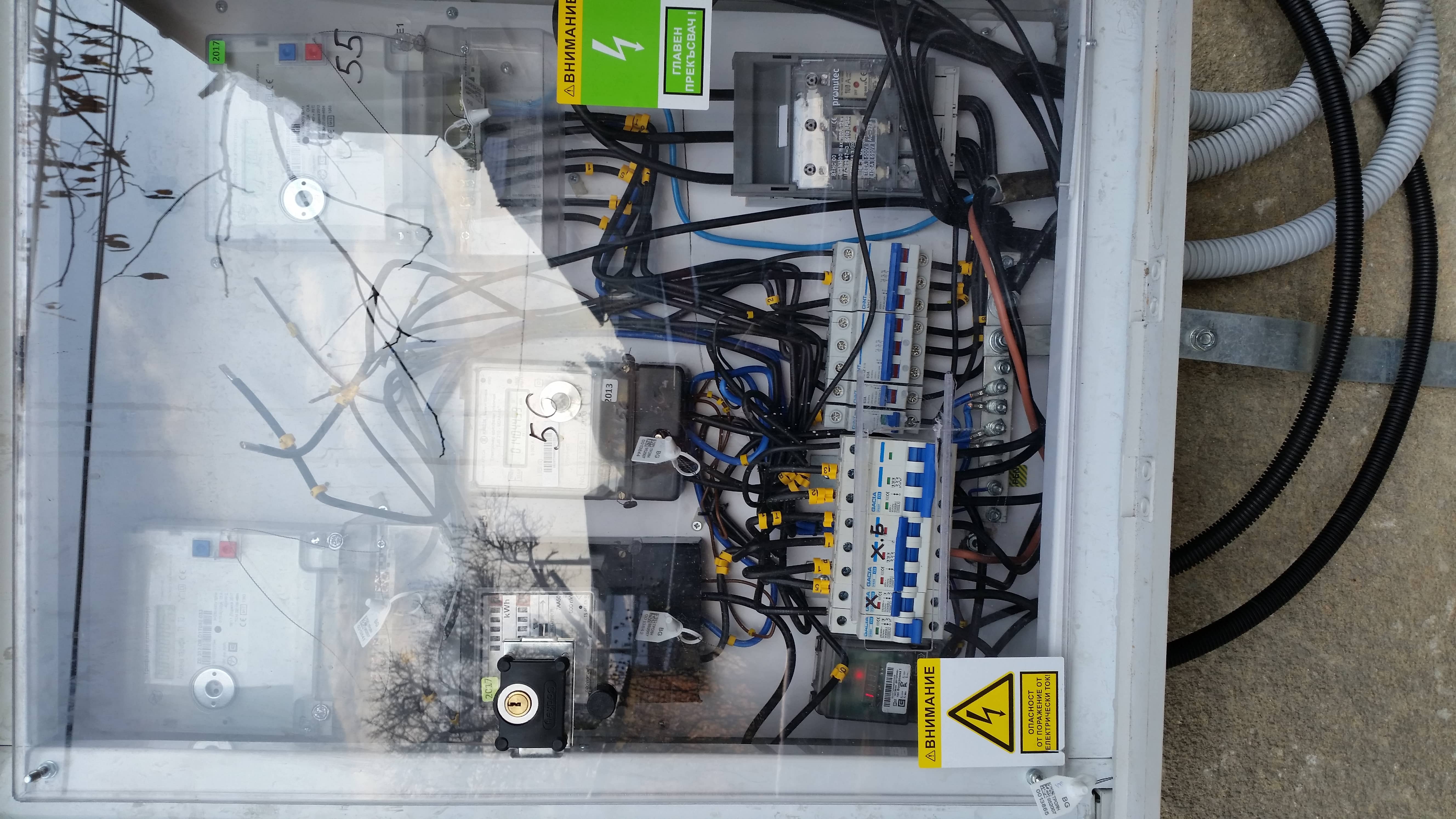

Точно подробностите са важни. Досега при мен само аз бях с външно табло (пластмасово без заземителен кол). Би трябвало да имам доверие в заземяването на нулата, защото съм първи след трафопоста, но си имам собствен кол и не съм събрал нулата с него. Сега поставят на всички останали къщи външни табла и бият заземяване, но като знам че там е скала, много се съмнявам в него. Ще наблюдавам как са нещата и ще решавам по късно дали да ги обединя.
Автора на темата мае е с подземен кабел, таблото му е вкопано.
пет май 10, 2019 5:53 amzz_stefanov написа:
Ето снимкa: 1) таблото - заземяване.
https://eto-snimki.alle.bg/ :rock:
VLADO66 - майстор
Тия шини дето ги боцкат до коловете са за парлама и земно на таблото дето се вика.Напрежение в нулата се наблюдава когато има неравномерен товар на фазите или така наречената мръсна 0.

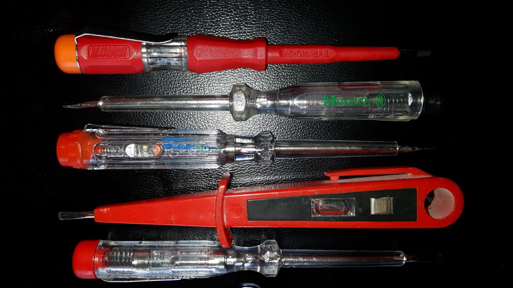

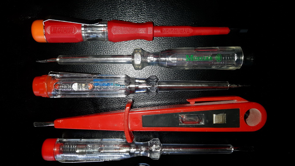

чет май 09, 2019 7:28 pmzz_stefanov написа:
чет май 09, 2019 7:24 pmprimastar86 написа:
http://tpetrov.com/pictures/jpg/faz-6878-28d.jpg
Забрави за това.
Много неща трябва да се проверят, но не с това.
Аз си го пазя, защото освен цифроманията има и глим лампа с резистор + лупичка и стаа за фазоуказател.
А ето снимка на аналогови "фазомери" :-D
Най ми харесва UNIOR-а, че най добре се вижда глимката като светне.

zz_stefanov - майстор
пет май 10, 2019 5:30 pmprimastar86 написа:
Точно подробностите са важни. ...... ...
А можеш ли да дадеш снимка от вътре дали са заземили локално нулата...
пет май 10, 2019 5:51 pmVLADO66 написа:
..... защото може наистина да са за парлама в случая.
Аз съм с пластмасово табло не са го заземили, другите метални сега ги заземяват, но не знам дали не е само корпуса :)
Christo - майстор

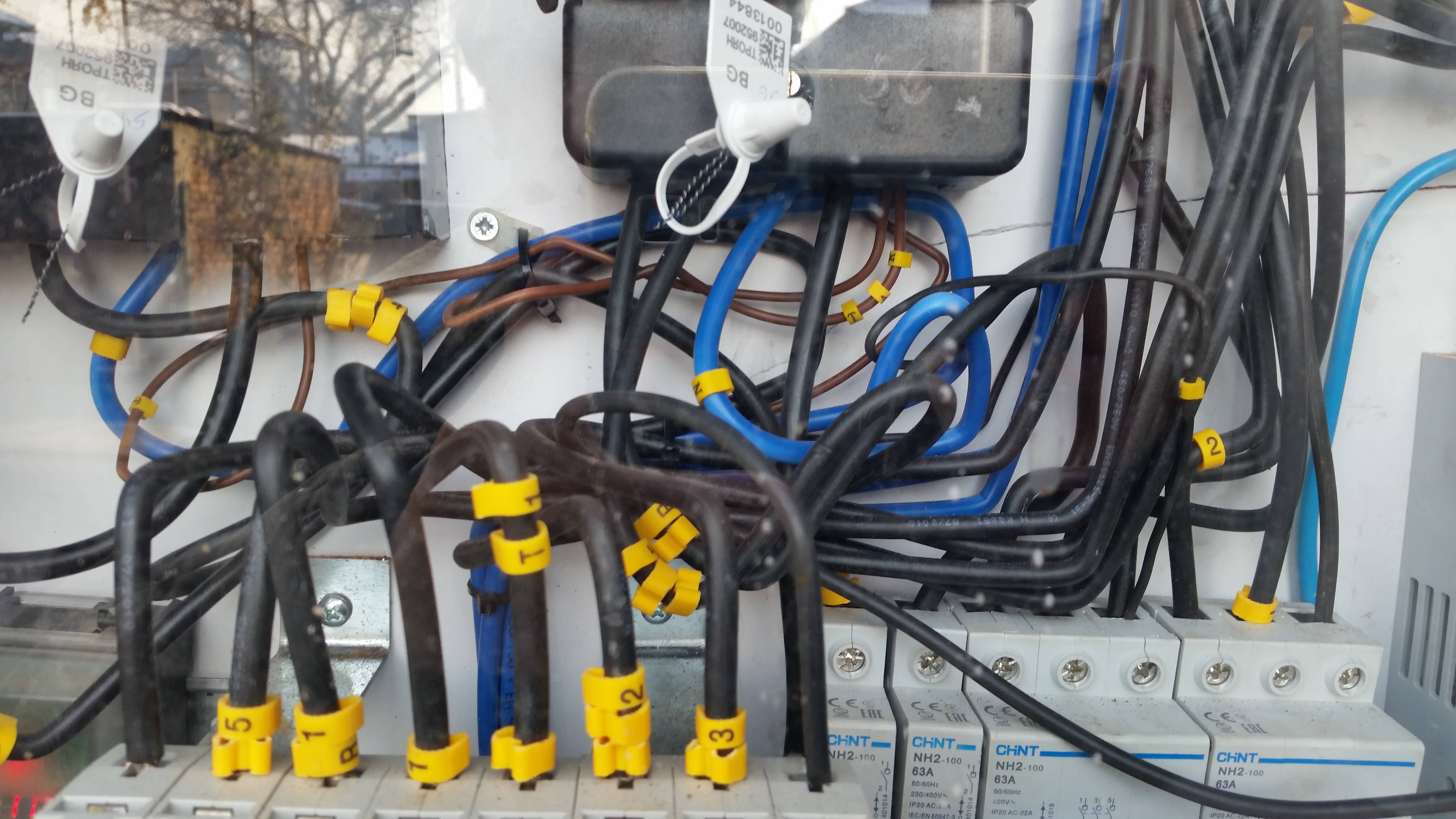

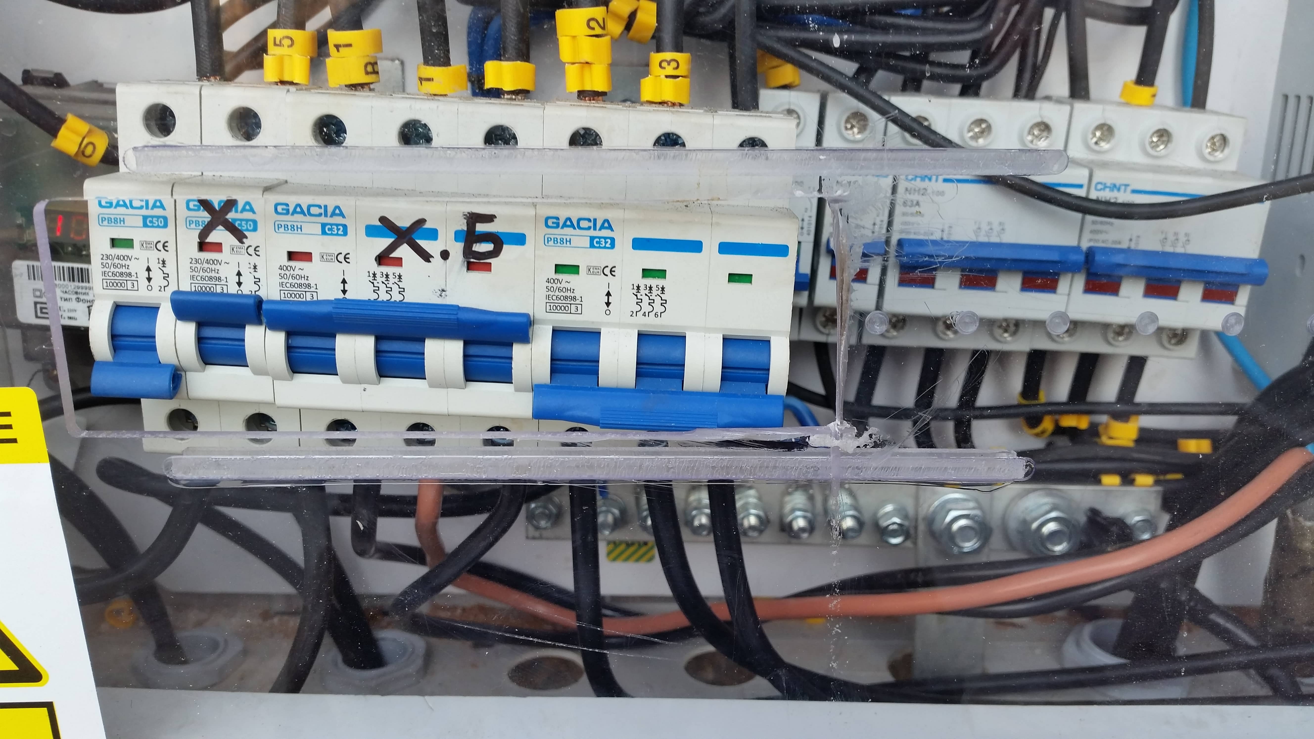

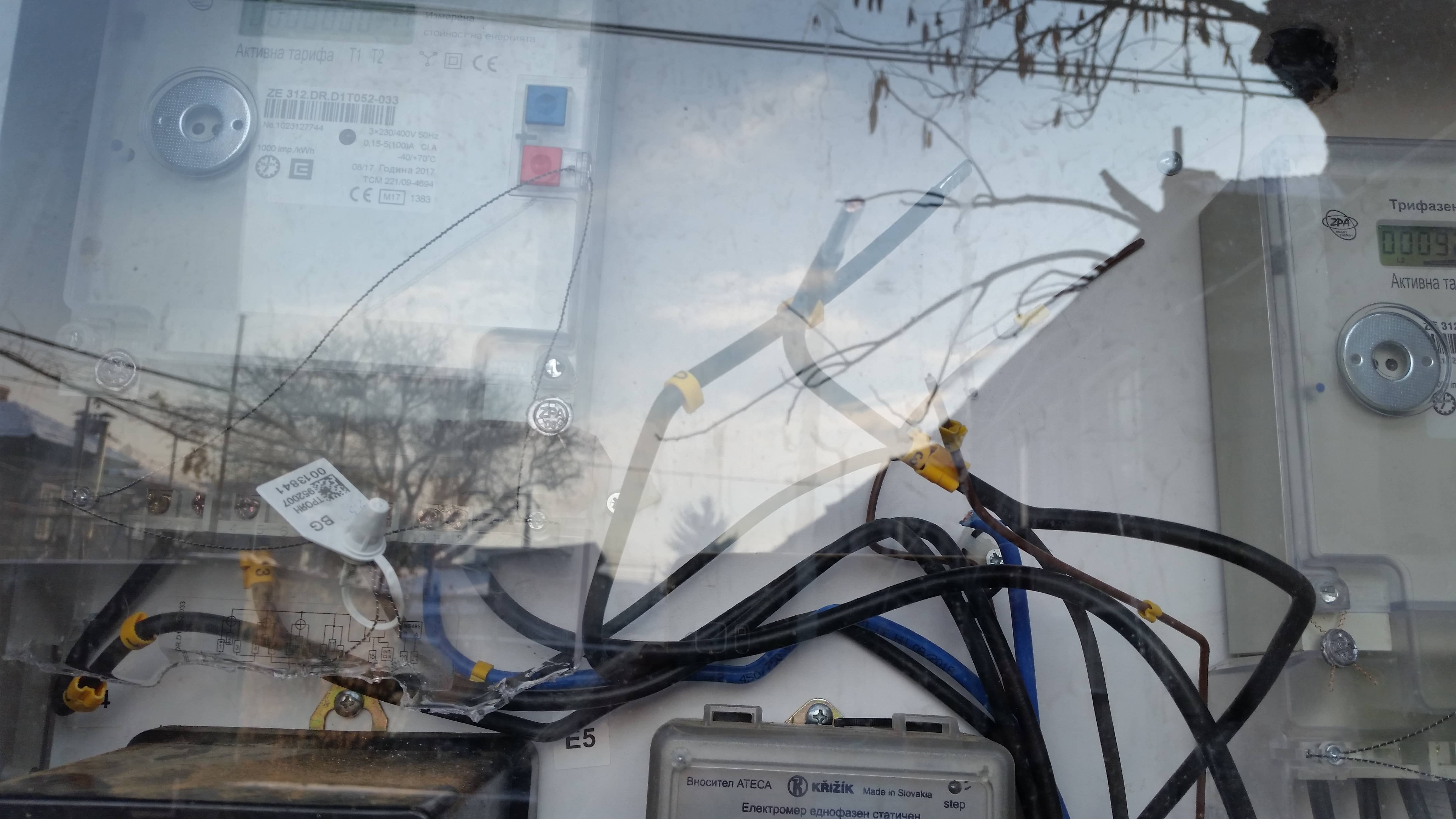

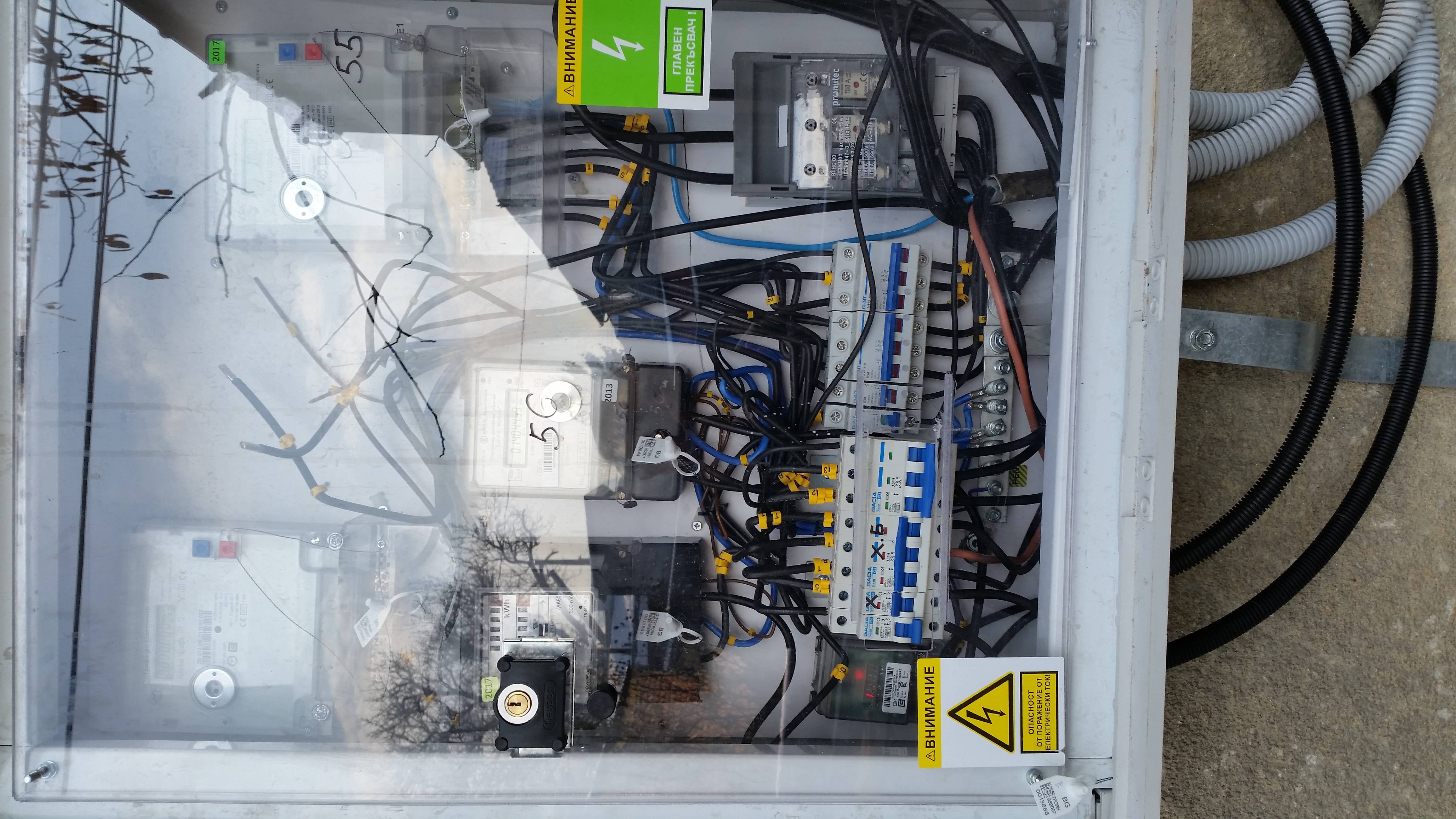

Ето как изглежда чисто новото ми табло. Шкафът целият е от пластмаса и затварянето е цяла процедура от напъване, кривене и натаманяване. Доставен е от Чехия, разбира се...., монтажът нашенски. Какви фази, какви нули, какви пет лева?
съб май 11, 2019 1:04 pmChristo написа:
Е, нулата ти е заземена :)
tzetz009 - специалист
:? ..... и четири къщи на общо 100 ампера бАшони !?! Доста икономичен план !
:partyman: :partyman: :partyman:
