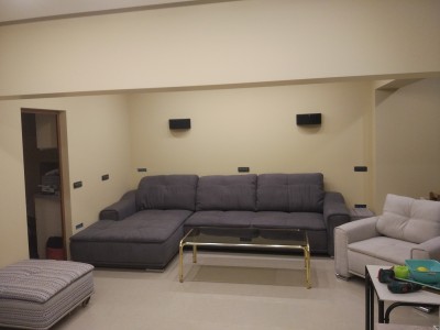

... моя с луничките ...
Твоя с луничките е поредното недоразумение в осветлението.
Тези дето им викат "лунички" никога не се използват за основно а само за акцентиращо осветление.
Иначе се получава като при теб - осветление като в католическа църква. :-D
Да споменавам ли какъв ще е разултът ако ти измерят и цветопредаването...

Мерил съм го.. Бъди рахат. :-D

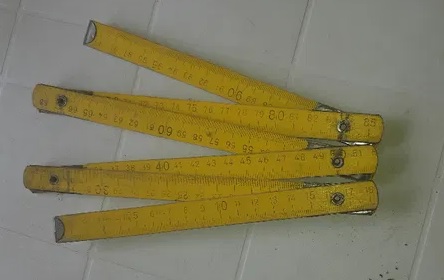

съб май 30, 2020 5:56 pmnikolov333 написа:
Мерил съм го..
:-D
мерил с метър.jpg (29.89 KиБ) Видяна 2713 пъти

С две думи нямам оплаквания от осветеността с лед лунички и ленти у нас, освен че жената и идва много светло вечер с луничките за гледането на филми и заради това ползвам фоновото с лентите... :cool:
