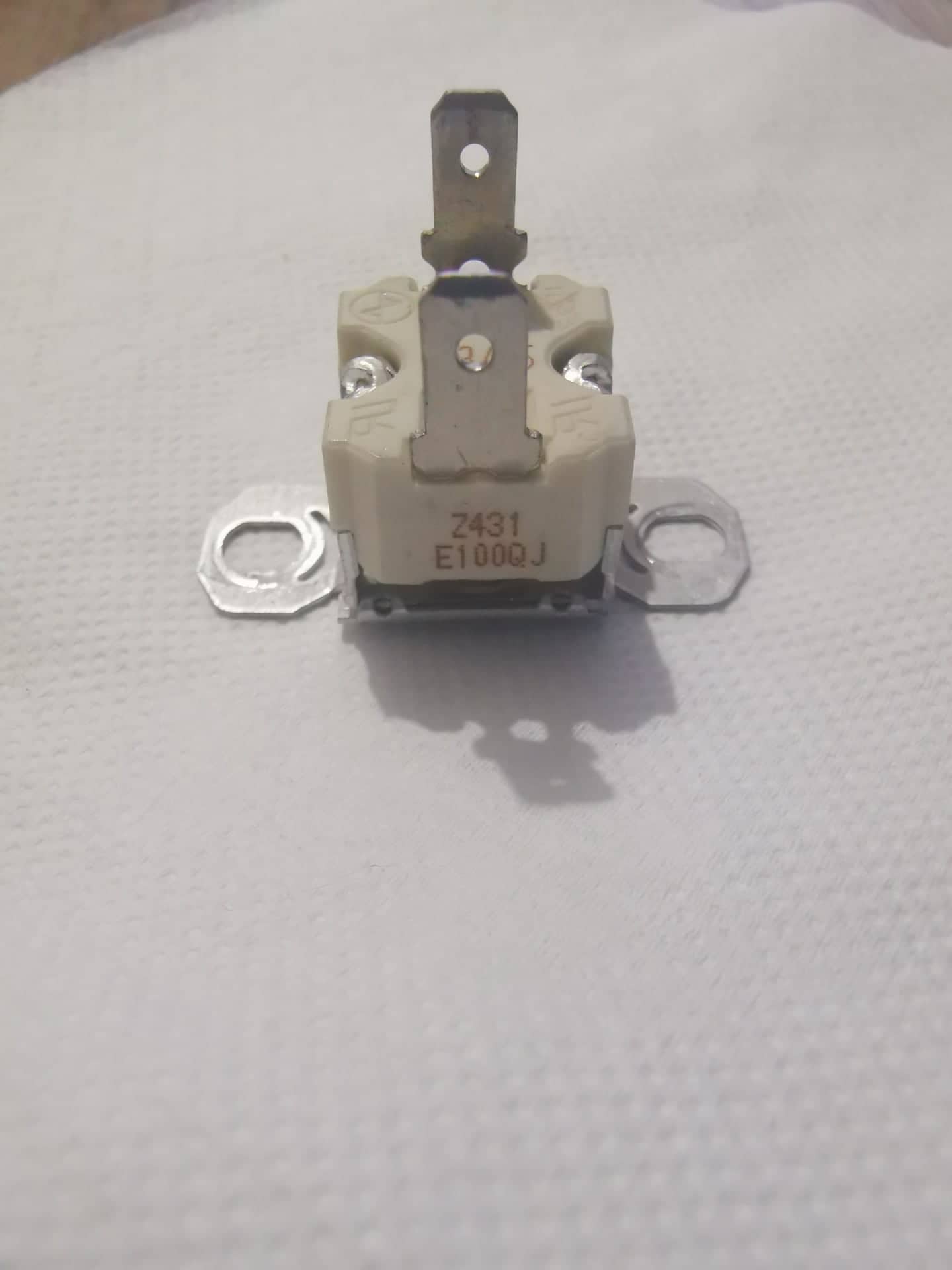

Възможно ли е нещо друго освен термодвойките да влияят на платката и тя да влияе на релетата?Едната термодвойка не показва,че е изправна.Мога ли да я шунтирам просто за проба дали тя е причината за блокажа на релето?

Възможно ли е нещо друго освен термодвойките да влияят на платката и тя да влияе на релетата?Едната термодвойка не показва,че е изправна. Мога ли да я шунтирам просто за проба дали тя е причината за блокажа на релето?
Провери ли ги при изключено захранване за наличие на верига през тях?
Само за проба може да ги шунтираш.
Може би таймера да е за едното от двете релета :?
Тези 4 проводника 2 сини и 2 черни до релетата вероятно са свързани към контакторите на релетата :?
Ако тъй къде са им другите краища?

Термодвоиката е с някакво съпротивление. Виж по спесификации колко трябва да е. Ако е компроментирана няма да работи фурната. Сменя се с нова
В началото изглеждаха здрави...
Само за проверката, може да шунтира.
kozl - майстор
чет сеп 15, 2022 7:54 amkrasi92 написа:
Краси ти сигурен ли си в това?
Поне тези на предните снимки са термоконтакти. Ползвал съм от тях такива които прекъсват контакта при превишаване на Т и такива, които включват контакта при достигане на Т.
Съпротивление при включен контакт означава нагар по контакта.
krasi92 - майстор
Всяка една термодвоика е със специфично съпротивление. На снимките са само термоограничители.
