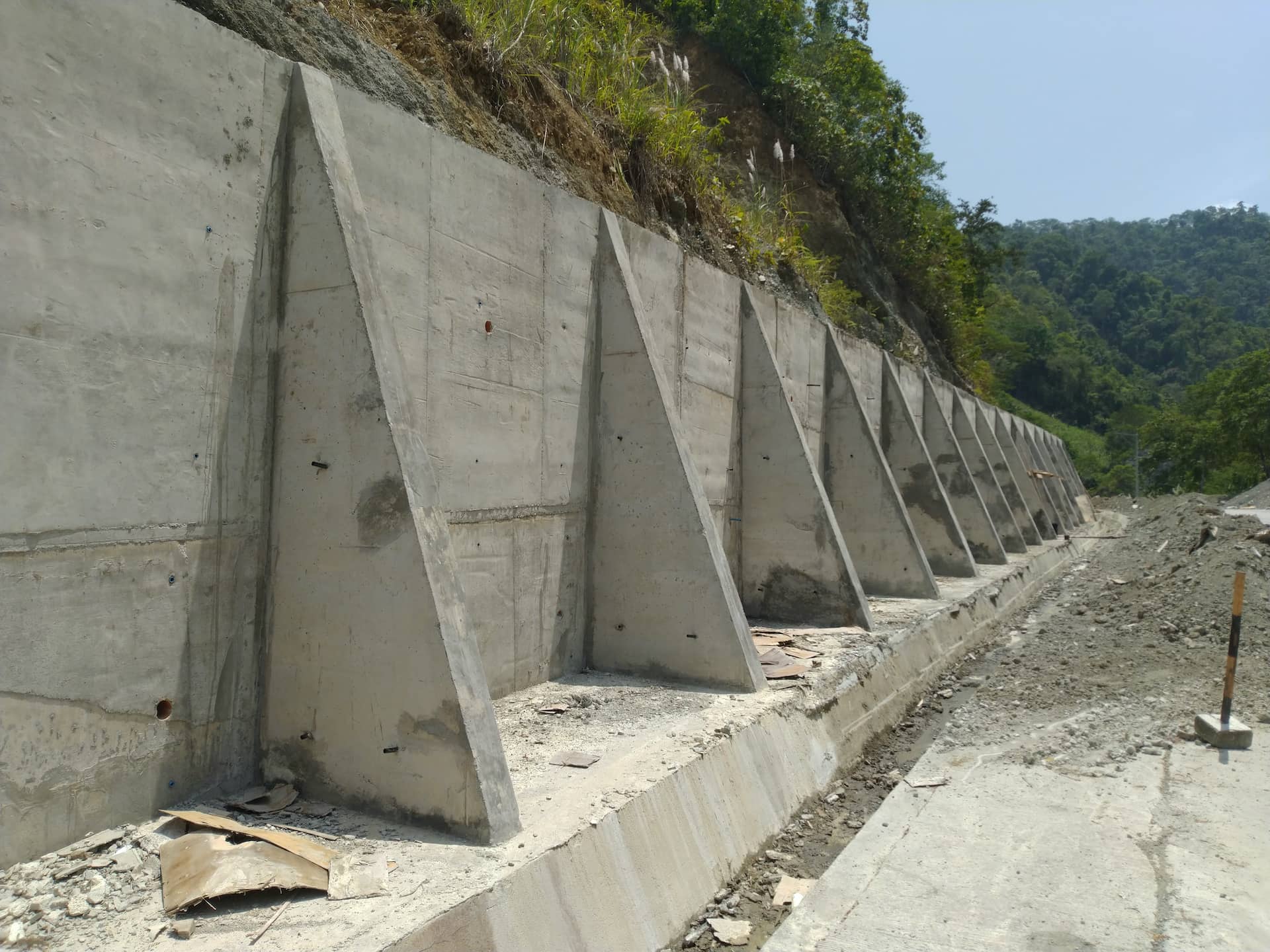

BLUEPUPIL - майстор
Трябва да се уточни дали се движи склона или
поддава само подпорната стена. Ако е второто
има разумни решения, но не са евтини.
Доколкото се вижда, подпорната стена служи
и за фундамент на сграда. Моето предположение
е, че подпорната стена има много малки пети
или изобщо няма такива.
И локалният натиск върху почвата надвишава
нейната носимоспособност. Подпорната стена
явно не е хваната с (достатъчно) армировка
с останалите основи, което е видно от
пукнатините, защото бетона не работи добре
на опън.
Какво може да се направи? Като изключим
скъпите решения като изливни пилоти и пр.
предложението за контрафорс е приемливо,
ако се работи без икономии, ама дали си
струва да се прави?
Аз съм за решението от снимка 4QW, където
контрафорсите стъпват върху обща фундаментна
греда.
