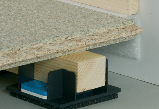

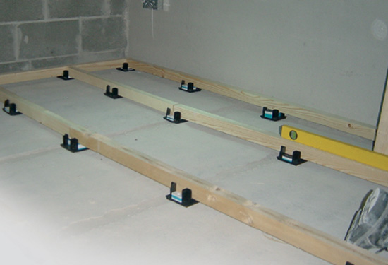

Много добре! А как би се променила тази технология и приложима ли е изобщо, ако осовата е не особено равни дъски (върху гредоред), които на някои места яко скърцат. Колко са дебели тези плоскости?
Aми плоскостите са с дебелина 2см./двете заедно/
А за гредореда ще ти свърши работа само че не трябва да има дупки от които да изтича перлита, иначе процедурата е същата.
www.youtube.com/watch?v=HFU7wpi4PH4
www.youtube.com/watch?v=qmOj0raSNkw

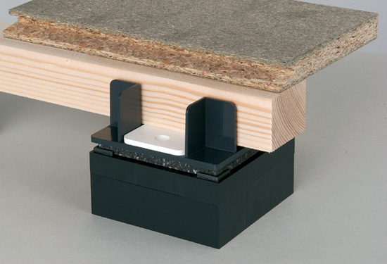

ВИЖТЕ ТОВА КОЛКОТО ДО ВИДИФЛОР-ЕЛЕМЕНТИТЕ БИВАТ 20 мм. И 25 мм
Ето и други решения за топло изолация на под с доста добри шумоизолиращи качества. Плоскостите са тип OSB . Майките са през 40см.
Spokoiniq - майстор
Koлега, БЪРЗО КАЗВАЙ откъде са тия петички, кой ги продава, колко струват и получаваш бутилка уиски от мене по куриер, майтап няма, форумът знае :-D
Колега не знам за петичките ,но ако ми намериш тия плоскости /водоустойчиво ПДЧ 18мм /ще те черпя 2 бутилки :roll: . Не съм търсил в София но около моя край Бургас ги няма , макар ,че Кроношпан е тук.Та за петичките да ти обясня може да ползваш и гумата ,която под тях ,стига да я намериш .По принцип е дебела 10мм, но може да се намери и по тънка.Ако имаш познати в Англия и се занимават с това те ще ти свършат работа.
Тази гума я мерках тук преди години, отпадъчна. Като разопаковат контейнера с машините и селанинът я фърляше. Та си навзех.
После я видях обявена на руло/// демек казвам, че си я има в България.
Водоустойчивво OSB по принцип няма.
peterdimov - специалист
Не само по принцип ами и дефакто. :) Това на снимката е голо пдч,а не осб,само перото е осб
