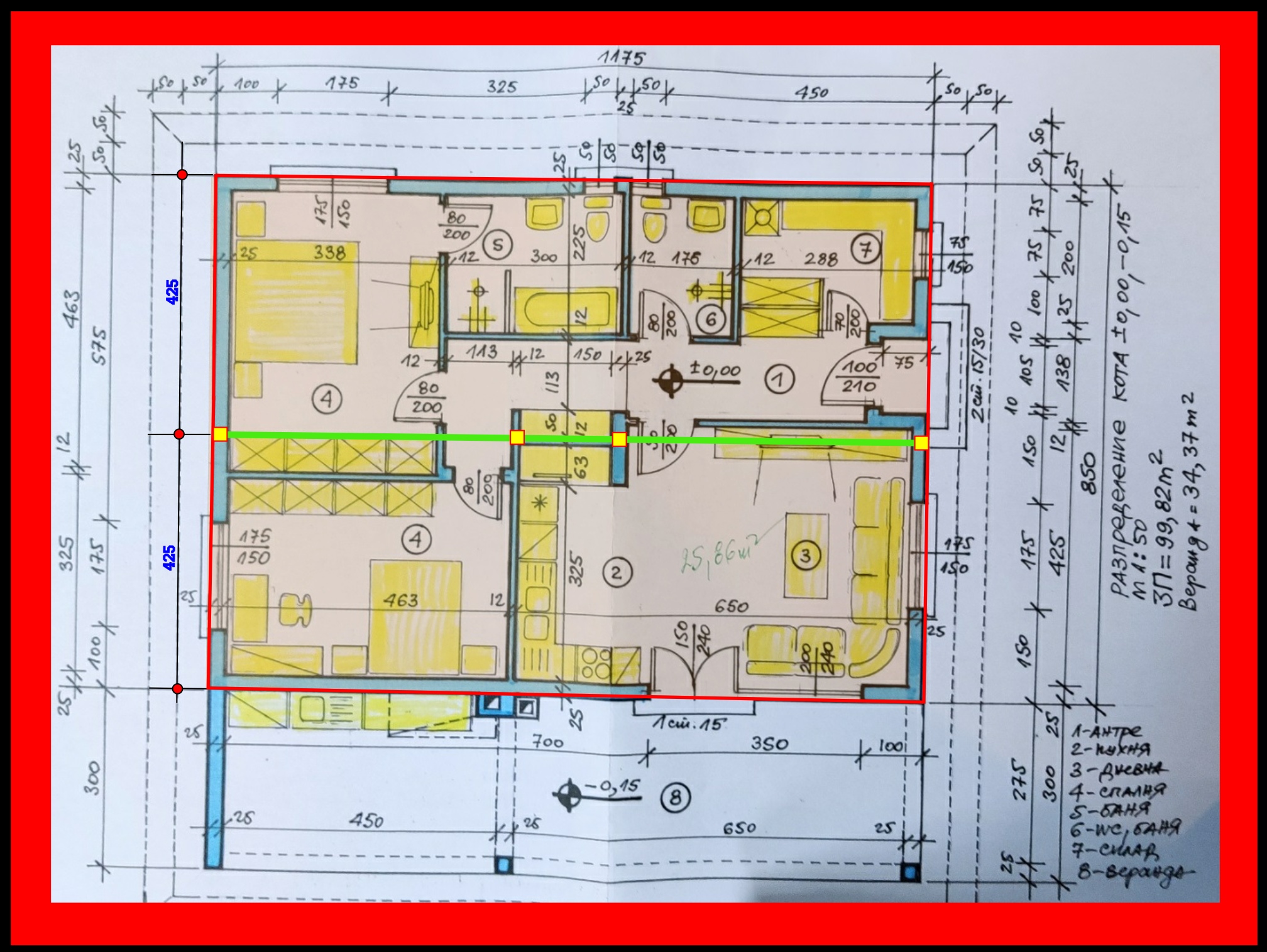

BLUEPUPIL-2 - специалист

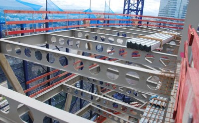

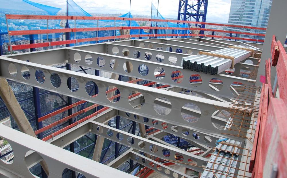

Eто ти по-хубава система. Още по-добре става, когато в ниски сгради стоманените колони се заменят със стоманобетонни, да поемат земетръса.

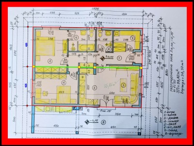

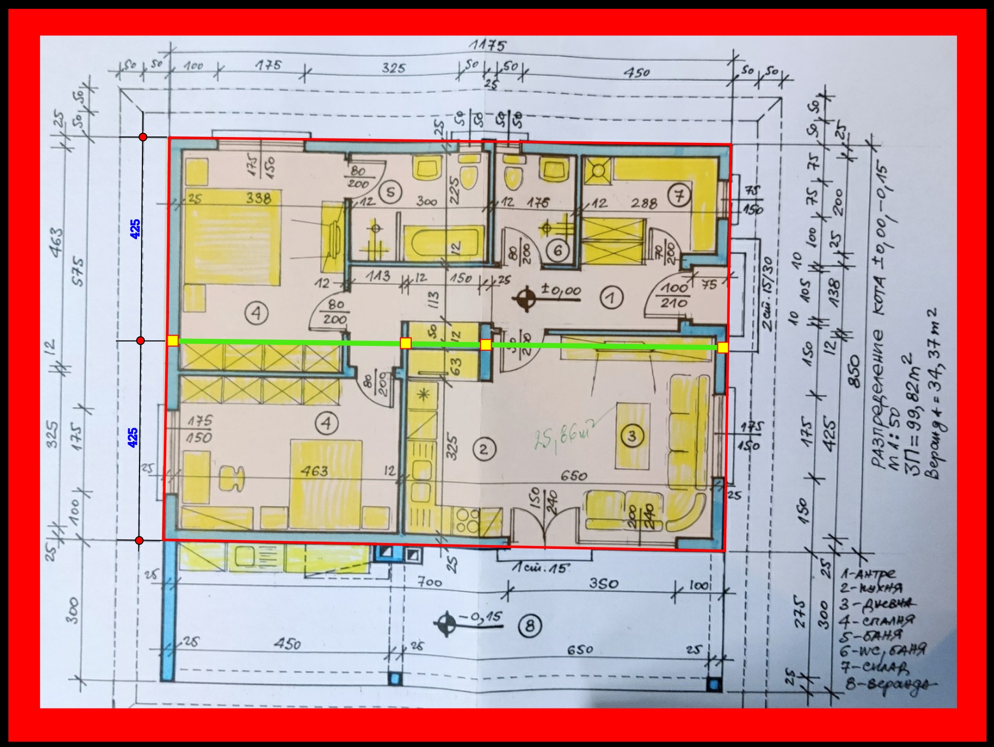

Eто ти я стоманената греда, дълга 12м, подпряна на 4 колони и деляща тези 8.5м на 2х4.25 за дървен гредоред.

Като мечтател /все още/ и привърженик на къща с дървена конструкция, нямам против включванията на BLUEPUPIL-2 даващ много ценни насоки откъм премостванията на големи пространства. Защото стоманено-бетонна колона, върху която да стъпи стоманена греда е в пъти по-евтино от намирането и поставянето на дървена такава.

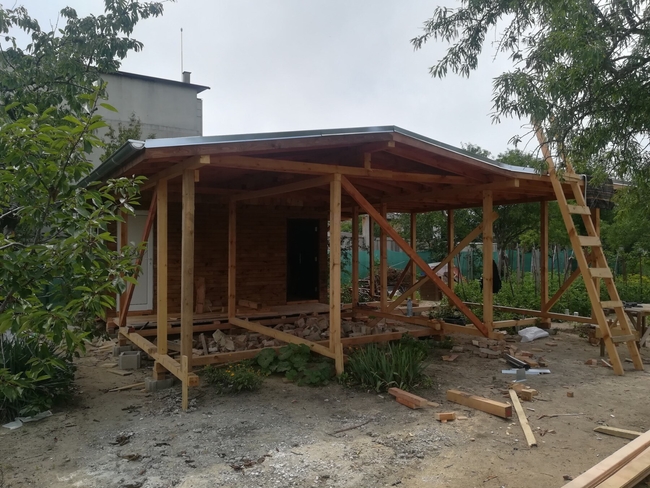

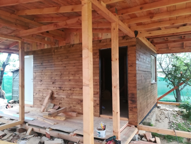

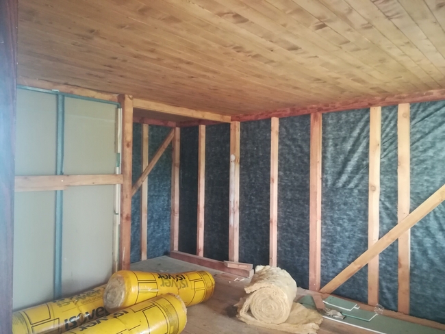

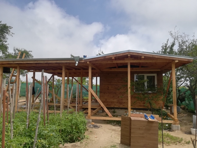

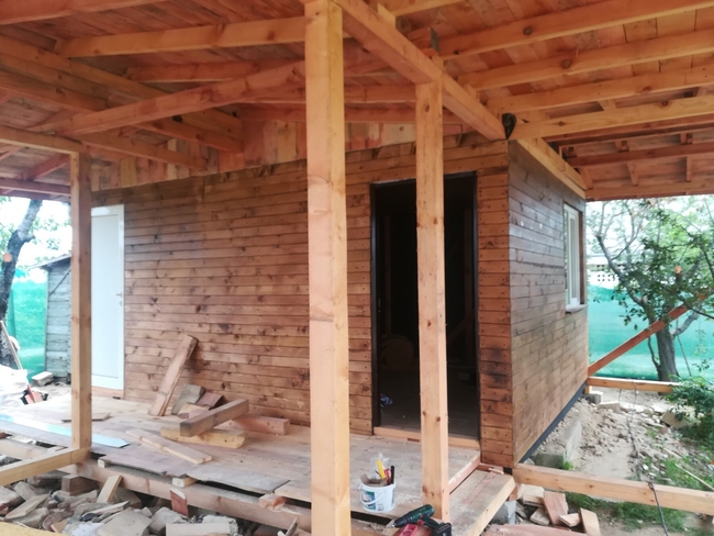

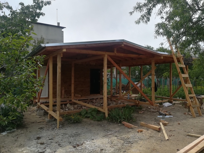

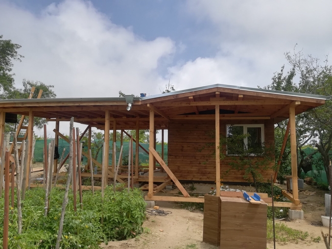

schuldiner - майстор

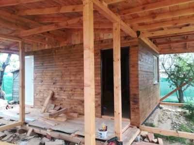

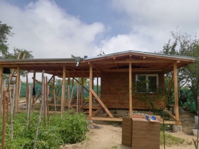

Тъкмо привършихме едно недофинансирано проектче. Първо беше бунгалото, после го разширихме напред 3 м уж за веранда, по-после и настрани 4 м, които станаха отначало 5, а после 5,80... и някой ден ще се затваря.

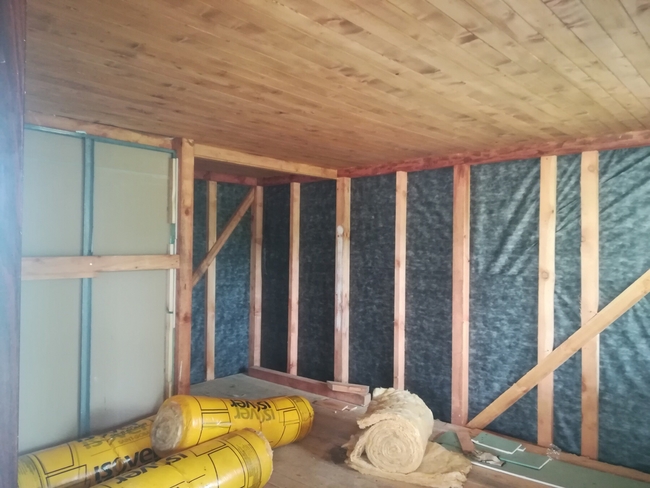

Мисля колежката n_a пита наскоро как кое колко - само за бунгалото: 4х5 м гипскартон на конструкция отвътре, вагонна шарка отвън, на тавана и по стрехите, вата в стените 10 см, на тавана 20, баня/тоалет 1,40х2 м и същата ниша, която става за кухненски бокс. Цената е като на контейнер от готовите за офис на обекта. Ама с огромен компромис от м. страна.
Което не се вижда: повтаря почти напълно старата постройка, ама с 40см по-навътре, че уж преместваемо, ама не беше баш на 3 м от оградата. Стъпки 40х40 см на 60 см дълбочина и около 30-40 см над земята според терена, общо 9 бр. 5-метрови греди 10х10 надлъжно, хидроизолирани, върху тях поцинкована ламарина, подсле напречните 4-метрови пак 10х10, вата 10 см, дъсчен под /готов за настилка, по проект е ламинат/.

Нацели истината, останах без работа, защото сърце не ми дава,
да лъжа хората и да им проектирам дървени живелища.
Придържам се към ст. бетона и стоманата. Когато проектирам
дърво не правя компромиси, работя с греди до 4м и светли
отвори до около 3.6-3.7м. И задължително със стоманени
планки за сеизмично осигуряване на връзките.
