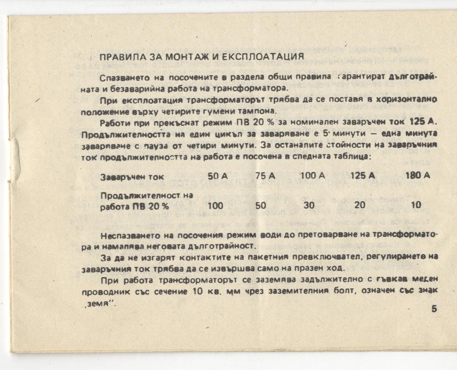

Като си започнал с инструкция за експлотация, дай и другите страници, всички да видят колко е ПВ-то на Кракрата
Че затова ги изгарят...щото четат че са безсмъртни :), а реално този заваръчен трансформатор е с ниско ПВ.
На всичко отгоре, почти никой не съм видял да го използва в правилното положение -легнал. Така се охлажда по-добре ама...кой знае защо всички ги ползват като саксии.
АБВ потребител - специалист
Ето ти ПВ -то :)
Инструкция Кра-кра 02.jpg (103.97 KиБ) Видяна 2301 пъти
А всъщност от какво зависи ПВ-то при тези машини??? Сечението на проводника и какво друго???
plamen6703 - майстор
Зависи от вида на изпълнение, начин на охлаждане, мощност на машината, все едни такива "дребни" и "незначителни" неща :wink: ! :partyman:

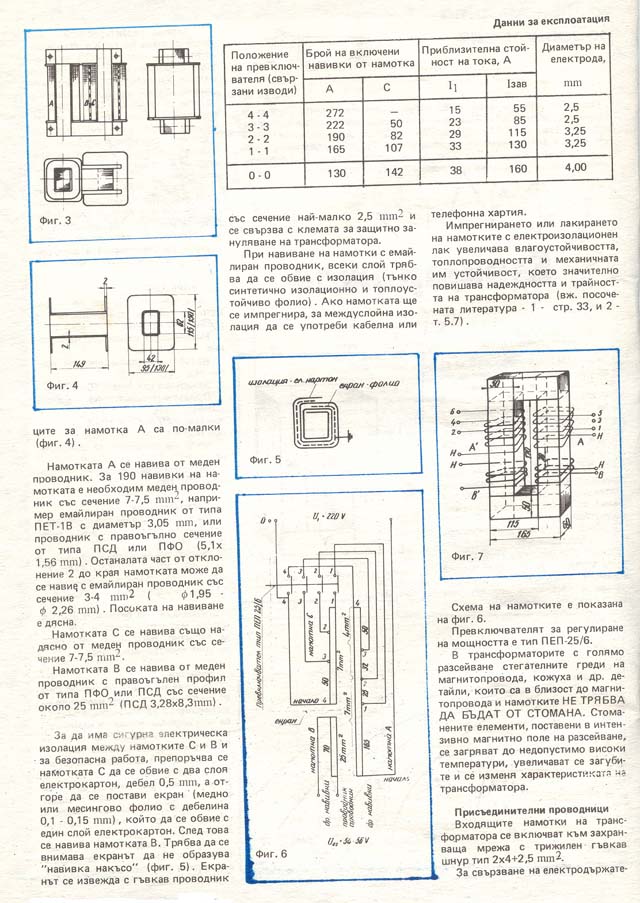

Преди 25 години си направих електрожен от типа на Кра-крата. Тогава нямаше други. Действа на принципа на индуктивност на магнитното разсейване м/у първичната и вторична намотки. Целта е да се спести дросела, който ограничава тока. Самата индуктивност на разсейване действа все едно дросел, който ограничава тока. Колкото повече е отдалечена първичната от вторичната намотка толкова повече намалява тока. Или това става с прехвърляне на навивки от първичната намотка на едното ядро на магнитопровода където не е вторичната намотка. Вторичната е само в/у едното ядро. За този размер на трансформатора и това тегло това е почти максималното ПВ, може да се увеличи до 2-пъти с добро обдухване.
От както си направих инверторния не работя вече с тоя електрожен по ред причини:
- по-малко ПВ;
- повече пръски при заваряване;
- не работи с базични електроди;
- теглото;
- когато се заварява с минуса на инвертора при един и същи ток в сравнение с трансформаторния, той прави по-добър провар, ако се заварява с плюса е обратното.
- инверторния по-не е чувствителен на дължината на захранващия кабел поради по-добрия cos-f.

А да не е бил случайно по тази схема в средата :)
Тази схема съм я правил с малки модификации точно с цел по добро охлаждане. Краднато от руски списания по онова време. :-D Между намотките през 3 или 4 ред влагах клечки така че да се получи въздушна междина. А самите намотки са само с вътрешна макара нямат капаци от страни. Вторичната намотка с доста по голямо сечение и се получи съвсем сериозна машинка от към прегряване. Е наложи се да е на количка но се получи съвсем приличен апарат след добавяне и на изправител. :lol:
