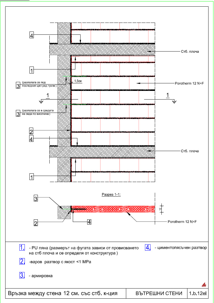

Както съм описал по-горе ,така се строи по обектите ,особено ,които са строежи 4-та категория и които се контролират както трябва вкл. и от надзора.Останалите,както си забелязал се строят едно към гьотере главно от набедени за майстори, до онзи ден с други професии.За земетръсното строителство при тези тухли се оставят, както ти казах 20 мм. отстояние от колони и греди.Целта е трептенията от колони и греди при земетресение да не се предават върху зида и така да влезе в резонанс и да се срути къщата.Хората са го измислили не случайно и е включено в норматива за земетръсното строителство.Пишман майсторите в масовия случай зидат четворките, както се зидат единички-първо вдигат зида,после леят греди и колони.Това е груба грешка.Ако искаш ,разходи се до някой голям обект над 1000 м2 да видиш кога и как зидат хората под контрол.
Зидането на трислойния зид е просто.Вдигаш 3-4 реда тухли и между тях нареждаш/напъхваш/ ватата или стиропора,слагаш металните превръзки и пак нагоре.Може да е плътно,може да има въздух между изолацията и тухлите,може и да няма ,не е толкова важно.
Монолитнота връзка м/у зида и к-цията няма пряка зависимост с попадането в резонанс на една стр. к-ция! Фугата е следствие изчисляването на "гранични състояния за ограничаване на повредите". Тези 20мм. не са нормирани, но се предписват в заб. на проекта, понеже в масовия случай преместванията са по-малки.

Обикновено се обръща една тухла напреко на зида за превръзка на двата.Тогава ще останат х 3 см. от двете страни вдлъбнатина,което не е кой-знае колко. Теловете, вместо обърната тухла едва ли са по-голям термомост все пак са 4-6 мм.и повърхността им на практика е обвита с ватата.
Технологичната фуга е описана в Наредба 2 за земетръсното строителство. Ако има по-нов вариант на наредбата и там не е отразена е отделен въпрос.Целта и на фугата е трептенията на колоните и гредите да не се предават върху зидарията.Защо също е отделен въпрос и както се вижда има различно тълкуване.Според мен това не е случаен каприз на дядките -нормотворци ,строителни капацитети.

Tsilkov - майстор
Идеята на фугата на зида спрямо основната носеща конструкция е да предпази зида от слягането/деформациите(включително от земетръс) на последната. В противен случай като слегне носещата конструкция зидарията се пука. Забелязал съм че половината зидове се изпълняват със и половината без :lol: . Принципно е по-добре да се оставя фуга. Трябва да се има в предвид ,че пак в нормативите (сигурно даже въпросната наредба) зидарията трябва да бъде хванат с арматурни железа към бетона през няколко реда (мисля три) за да не паднат по време на земетръс. Ако отделянето на фуга се изпълнява криво-ляво , то това с железата още не съм го виждал на живо в малки сгради (къщи,блокчета.....).

Идеята за фугата е собственото трептене на конструкцията да не се предава върху зида.Затова фугата се запълва със слаб разтвор или със строителна пяна.Не следва да има железа към бетона от зида.Зида се носи сам ,затова му казват самоносещ зид.
Tsilkov - майстор
Фло написа:
За фугата си прав ама за железата грешиш. Ето детайла на зидария към бетонна конструкция (има го в каталозите на Винербергер, Итонг, нормативите и стандартите за приемнае на зидове и не на последно място в учебниците по сградостроителство) - армировката е с зелен цвят и индекс 3:
Tsilkov - майстор
Още нещо много важно за зидането (особенно с дебел разтвор например вар) - зида се така че после да не се налага да се пълнят фуги! Ако после пълниш фугите допълнително те не изпълняват носещата си роля.Правилно е да се слага много разтвор така че като се сложи тухлата да прелее, а прелятото се обира. Този начин е трудоемък(а и хаби малко повече разтвор), но единствено при него зидарията е здрава и няма кухини от които да има шум и течения.
Фло - специалист
Цилков ,прав си за железата,но за дадения от теб детайл,който по схемата касае единичен зид широк 12 см.При него няма как да не е със железа към колоната. При трислойния зид,когато двата реда са вързани по дължина и височина помежду си на достатъчно на брой места и гъвкавата връзка е изпълнена както си трябва няма особен смисъл да се връзват тухлите със железа и към колоните.Излишно е според ,мен ширината на зида все пак е 31 см.в конкретния случай на колегата за зид изпълнен със четворки.
