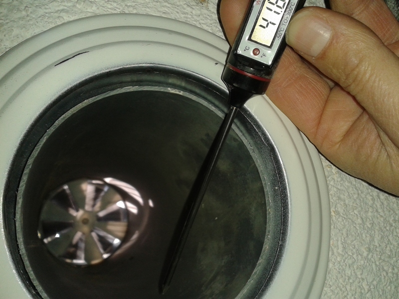

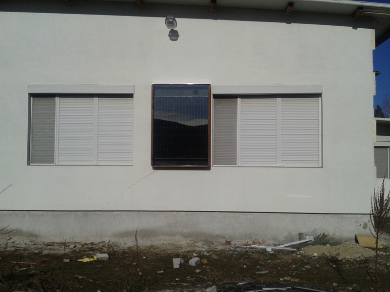

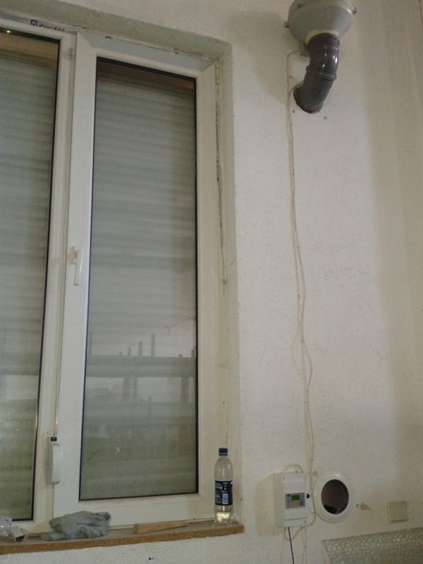

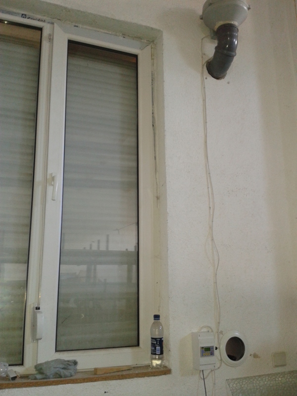

По повод въпроса с измиването на кутийките , е желателно първо да се направят отворите и след това да се накиснат във вода с много малко количество препарат и след това да се изплакнат обилно с вода , за да изчезне мириса на съдържанието и на препарата.При мен след пускане в действие на направения колектор няма остатъчна миризма.

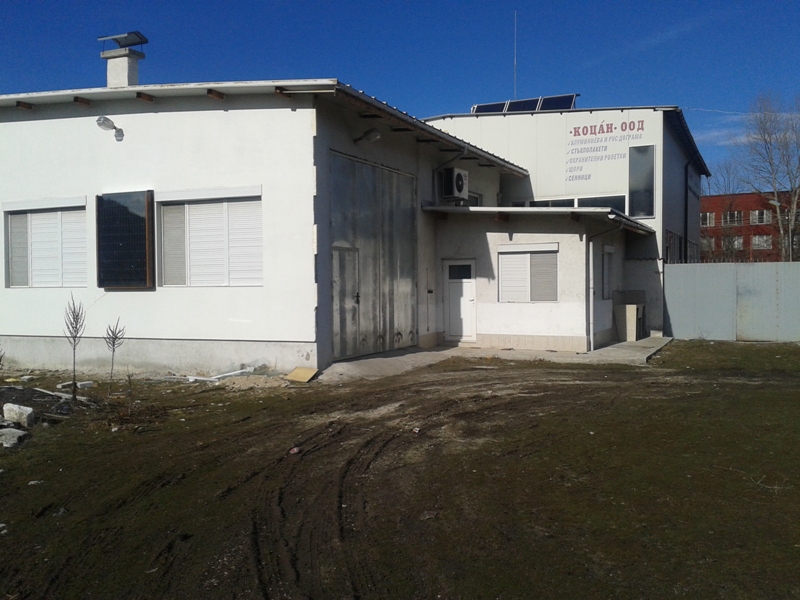

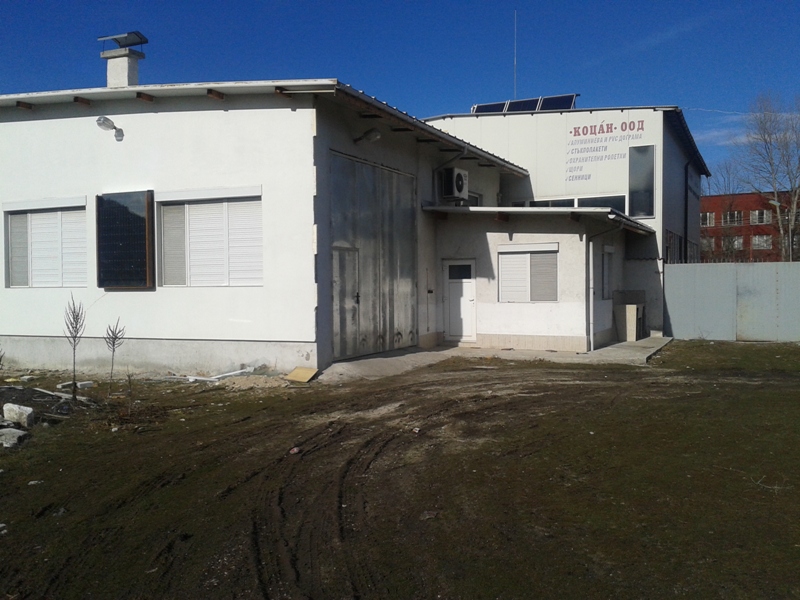

Ето и снимка на моя колектор - работи и подгрява въздуха до 45 градуса при радиация 450 Вата/кв м с използване на вентилатор с дебит 200 куб м управляван с диференциален термостат.За информациа без вентилатор достигна 104 градуса и се спука стъклопакета.

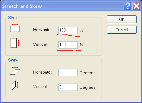

Колеги , днес се регистрирах и се опитвам да кача снимки. Защо не се показват , че са качени? Някой знае ли?
jekasus - майстор
kocan написа:
Paint => Image => Stretch and Skew , променяш цифри 100 на 50 , после ОК и си готов.
2012-03-23 20 09 33.png (12.35 KиБ) Видяна 4831 пъти

Защо ти е диференциален термостат? То като има слънце, колектора е винаги над 50 градуса, а когато няма и е под 40 е неизгодно да работи, защото ефекта е нищожен. Един термостат - копче на фиксирани 45 градуса е перфектен за целта.
А за миризмата не се притеснявайте толкова. Като правех моят първи колектор, се сетих за миенето по средата на лепенето... и половината останаха даже неизплакнати. Като се изпекат на 70-80 градуса миризмите изчезват за минути.

качвам обещаните снимки
Кочане, нали знаеш че рекламата и предлагането на стоки във форума е абсолютно забранено?
Тук да не би да ни взимаш за малоуници?
