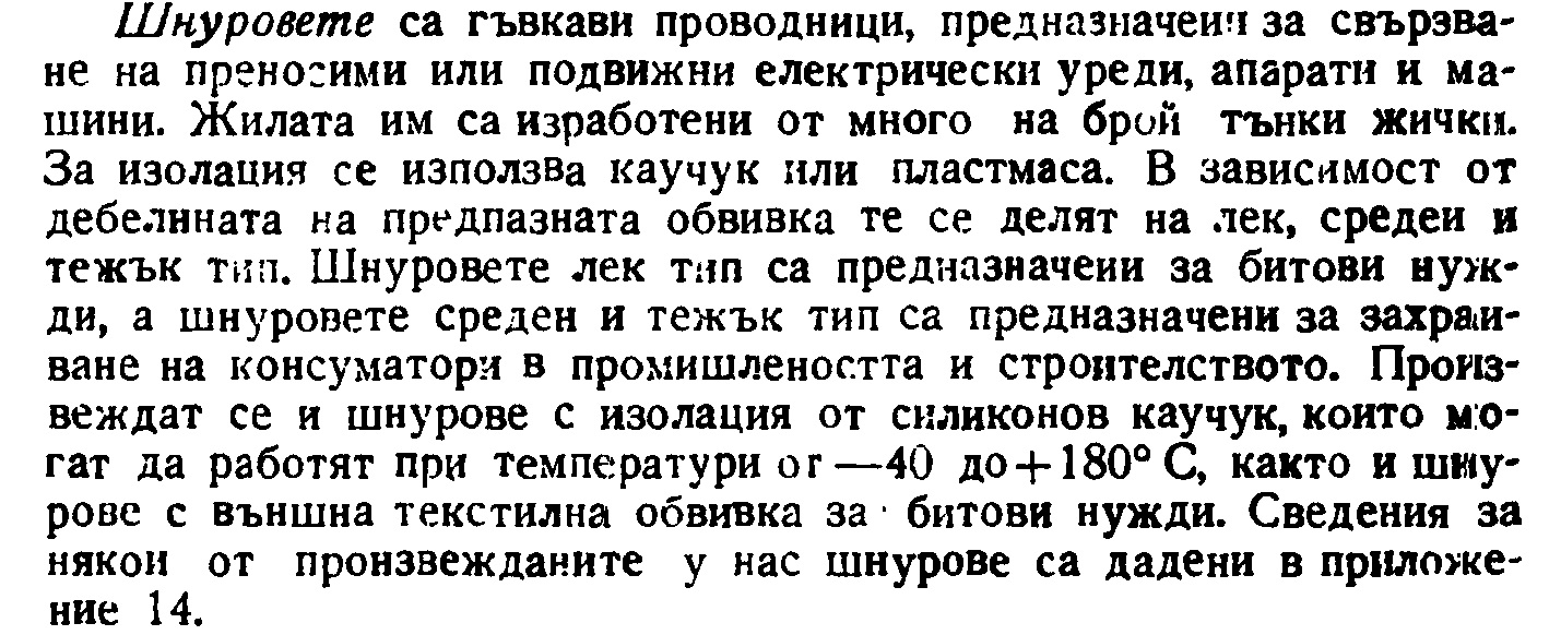

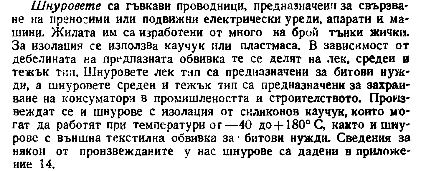

Хидра, имаш ли това приложение 14, интересуват ме параметрите на тези с текстилната изолация?

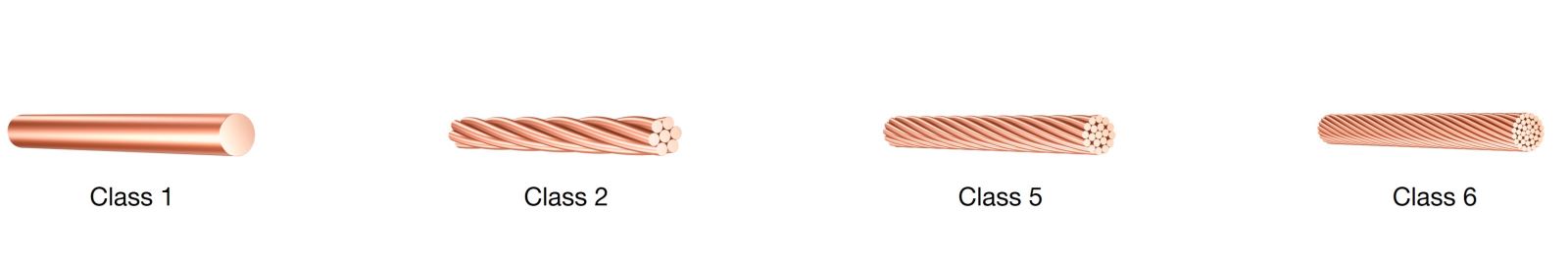

Клас на гъвкавост съгласно БДС EN · 60228????????
пет апр 26, 2024 10:34 amLutchezar написа:
Да но в него ги няма тези с текстилната.
Ако искаш ще ти сложа каквото има?

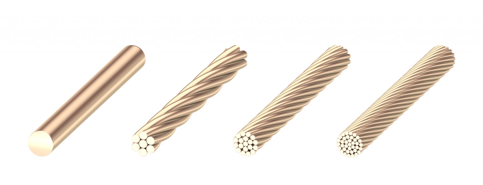

Класа си го пропущил щ'от си бягал от часовете.
Най-накрая да стоплиш още нещо. Не всички многожични проводници са еднакви.
Мека ЖИЦА.jpg (58.63 KиБ) Видяна 1475 пъти
Lutchezar - майстор
пет апр 26, 2024 12:46 pmhidrazin написа:
Да, все ще е ориентир някакъв, когато можеш.
:idea: Първият, май не е многожичен??????? :?:
Туй нещу от Class 2, многожилно ли е
с 7 жила или е многожично с 7 жици?
:rolleyes:
aleksnp - специалист
Жилата се състоят от жици. Едно жило със 7 жици е. Едножилен, многожичен проводник.
Първият е едножилен, едножичен проводник.

Готварската ел. печка на Мечо Пух,
дето я взе от ТехноГорски с какъв
многожилно-многожичен шнур е
Class5 или Class6?
:arrow: Голема обърквация настана в
малката, ел. неграмотна република!
:idea: Къде са Нормити, Наредбити и Стандартити?
:lol:
