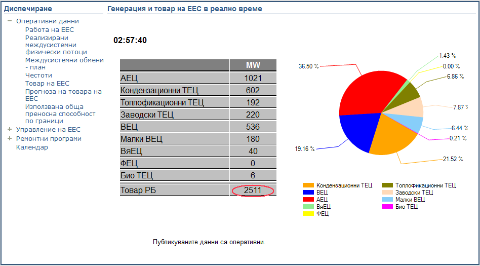

Ето ти за по-лесно друга графика, на която няма жълто, но положението въобще не е по-розово.
Товар РБ.png (43.72 KиБ) Видяна 2999 пъти

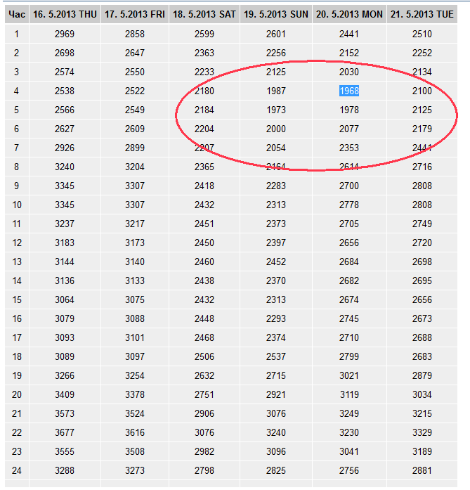

Понеже в момента са спрели да дават товара за изминалите дни , а има само прогнози ето как изглеждаше и прогнозата:
Товар РБ прогноза .png (32.29 KиБ) Видяна 2999 пъти
За да е рентабилна новата АЕЦ , то тя трябва да работи на около 100% (или иначе казано около 2000 MW в началото и малко повече в следващите години) от мощността си с изключение на плановите ремонти. Както се вижда от таблиците и графиките, това е невъзможно. Това е моята гледна точка. Хубаво би било да имаме развитие в промишлеността и да имаме нужда от още 4-5000 MW за в бъдеще, но тенденциите засега показват други реалности. Излишъците на пазара в съседните ни страни традиционни производителки на енергия бутат пазарните цени и износа също ще е все по-трудна задача.

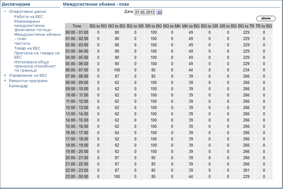

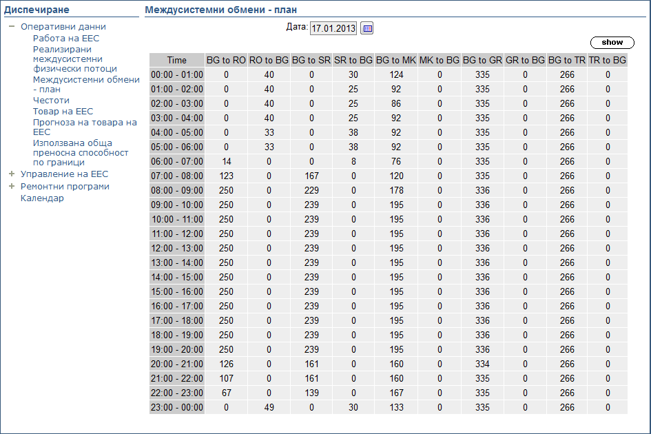

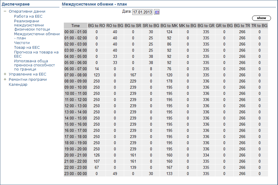

ПП Хидразине, като гледам си се върнал в далечната 2006г. за да дадеш пример колко сме изнасяли. Не беше необходимо да се връщаш толкова назад. Можеше да дадеш пример от тази година. Даже и предпоследната колонка е пълна:
само, че без да искаш си объркал месеца. Ето каква е днешната реалност!
износ днес.png (58.63 KиБ) Видяна 2985 пъти
Никой не отрича, че зимно време е добре да имаме още една АЕЦ. Проблема обаче си остава рентабилността. Ако една АЕЦ работи само през половината част от годината, то тя ще се изплати за два пъти повече време. С две думи ще се изплати за по-дълго време , отколкото е живота ѝ! С недостига е явно , че нямаме проблем, след като сме имали над 1200 MW излишна мощност и сме успели и да изнасяме тази зима. Проблема е в ИЗЛИШЪКА на енергия през пролетта и есента, когато в буквалния смисъл само Козлодуй, ако работи на пълна мошност, може да захранва цялата страна в определени моменти! Добре, че тези моменти са малко!
