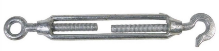

Купих обтегачи - 100 кг, M6x135x185 мм. само за надлъжните телове. Сега мисля, как ще е най-добре да ги монтирам към профила и телта?
За какъв чеп ти са тези обтегачи за тел на асма ???
Те са обтягане на проволка за мрежи и за голямо разтояние между вертикалните тръби.
За асма телове и през 1,5 или 2м по-здрава хоризонтална опора / може и арматура до ф 6 мм. И телта около тази арматура.М 6
За асма не ти трябва изпъната тел като струна, и то с М6 обтегач.

На тези обтегачи обикновено от към ухото са с нормална, дясна резба, а от към куката с лява. Читавите даже имат буква R от към дясната резба...
Не знам как е при теб ама ако ухото е с дясна резба го развиваш цялото ухо и го махаш.
Сменяш го с поне толкова дълъг болт М6
От която страна ще са обтегачите пробиваш първия напречен профил със свредло 6 мм и вкарваш болта.
От другата страна завиваш обтегача. Елементарно...
Иначе поне на тел нали можеш да направиш ухо?
Нещо както тоя кавал :x ама гледай витките да са плътно а не толкова рехави... ЦЪЪЪК
Относно това с телата "отгоре-отдолу" аз лично не бих го направил ако искам да е красиво.
Бих пробил всички винкели - и напречни, и надлъжни през средата със свредло 5-6 мм и щях да прекарам телта през отворите.
Така всичко ще е в една равнина, като тепсия.
Пък и телта няма да има никаква възможност да "бяга" на където и да е. :)
