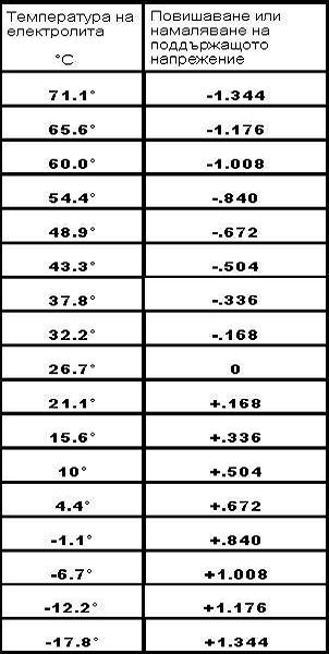

Ето табличка за поддържащо напрежение на различните типове акумулатори при температура 26°С:
Wet Standard (Sb/Sb) - 13,2V
Wet Low Maintenance (Sb/Ca) - 13,1V
Wet "Maintenance Free" (Ca/Ca) - 13.1V
Absorbed Glass Mat [AGM] (Ca/Ca) VRLA - 13.6V
Gel Cell (Ca/Ca) VRLA - 13,2V или 13,8V
А ето и с колко да се променя напрежението при различна температура:

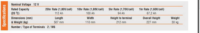

искам да попитам какви са тези стойности тук при 20 часа работа 1,8 на клетка а отдолу какво е това 112 Аh нещо не мога да го разбера ако някой може да ми го обясни леко ? rate capacity
hygro - майстор
Таблицата показва достъпния капацитет при 20°C при различни разрядни токове:
при разряд с 5,6A, минимално допустимото ти разрядно напрежение е 1,8V/клетка и батерията ще работи 20 часа.
при 10A ще работи 10 часа до 1,8V/клетка
при 18,8A ще работи 5 часа до 1,7V/клетка
при 67,2A ще работи 1 час до 1,6V/клетка
Ефективният капацитет на батерията зависи от разрядния ток, затова с по-интензивен разряд извличаш по-малко енергия от нея.
