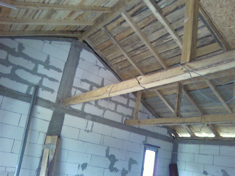

ebahti - майстор
Артур-разкрит си :-D А по моя начин може и без плоча :wink:
