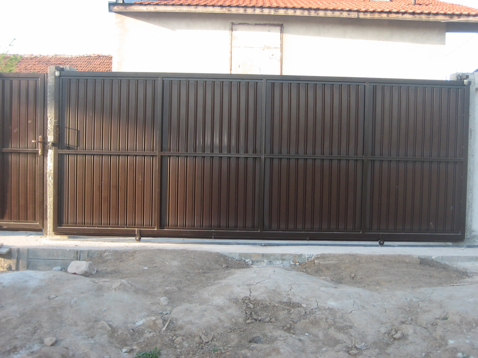

ето я и от вътре.
ламелите са 10.5 стандартни за ролетни врати в цвят по RAL католог, подцинковани и прахово боядисани..цената при мен беше около 5 лв на 2м ламел или около 28 лв / кв.м
аз си ги взех от една софийска фирма, които ги правят в Пловдив. За 1 седмица стават готови. Някой ако иска на лични ще му пратя инфо да не става реклама.
Профилите ги виждате. Основния е 60х40. Хоризонталното оребрение е допълнително, тъй като без него ламелите се огъват в средата при натиск.
Водачите са 2x2 ролки (дизайнерски
) , тъй като купешките бяха чанта пари (благодарност на заварчика
Цената само ще кажа че излезна с 50 % по ефтина от най-добрата ми оферта, забележете от Варта !
)) Явно в Софето така са се ояли, че за някакви си 2-3к не си дават много зор.
Ако има въпроси питайте
