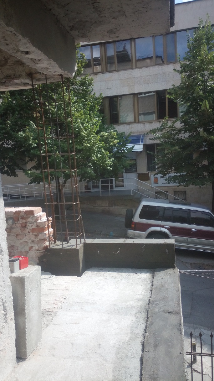

Сега имам едно питане
На снимката се вижда как искам да го направя. Синята линия е вече готова стена.
Нея сме я изградили. Там имаше врата. Със жълтите линии сме започнали да изграждаме стените.
Едната да изправи тази от тоалетната, а другата да прегради и оформи мокро помещение.
Това, дето пише, че го няма, ще е врата към банята и тоалетната, които ще са общи, но стената между тях ще остане около 1 метър.
Гредата, които ги разделя няма да се пипа, но тя е на височина над 2 метра. Баньотоалетната ще стане интересна, но това не ме притеснява.
Питането ми е, защото съм лаик, но пък се притеснявам, да градя ли тия двете с жълтото с плътните единички?
Проблем ли е, защото височината е 3.05 метра, та се чудя, да не стане много тежко? Може да е смешен върпос, но все пак да си питам
